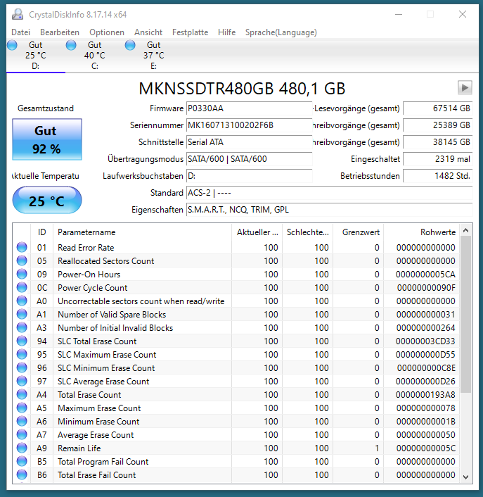

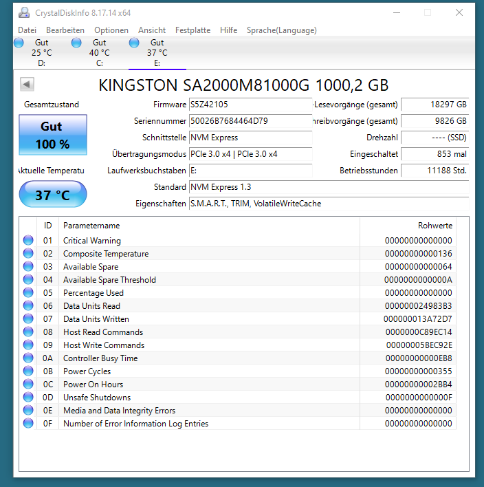

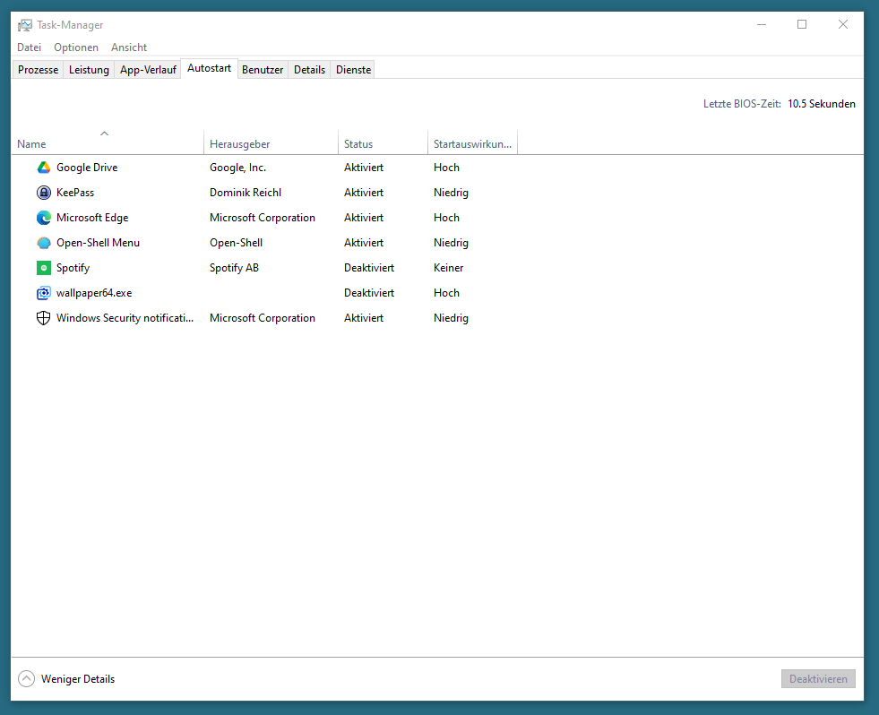

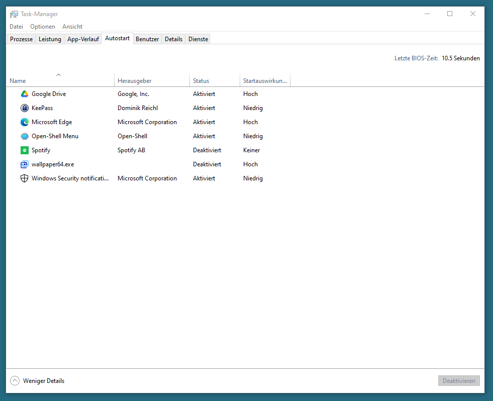

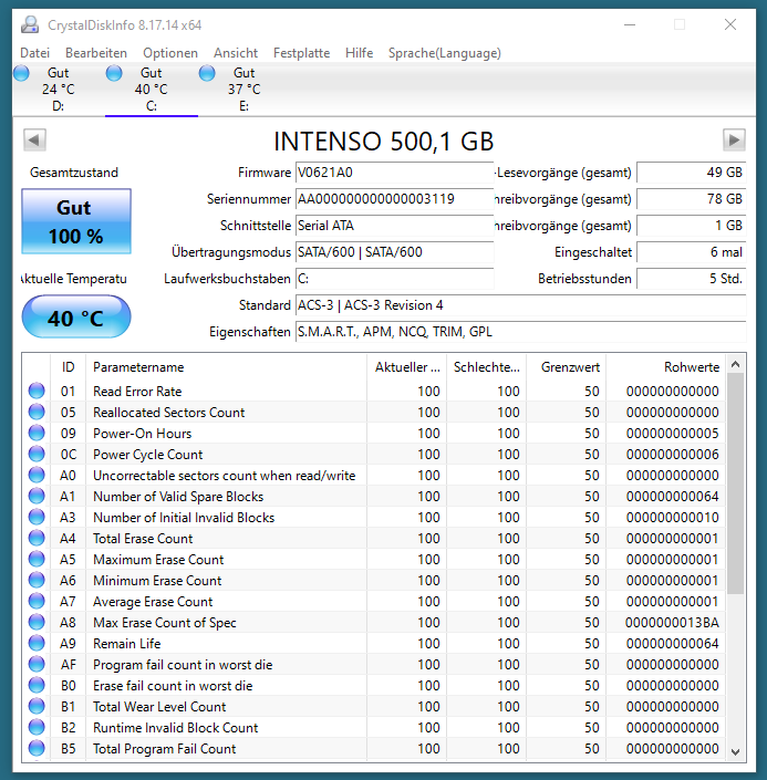

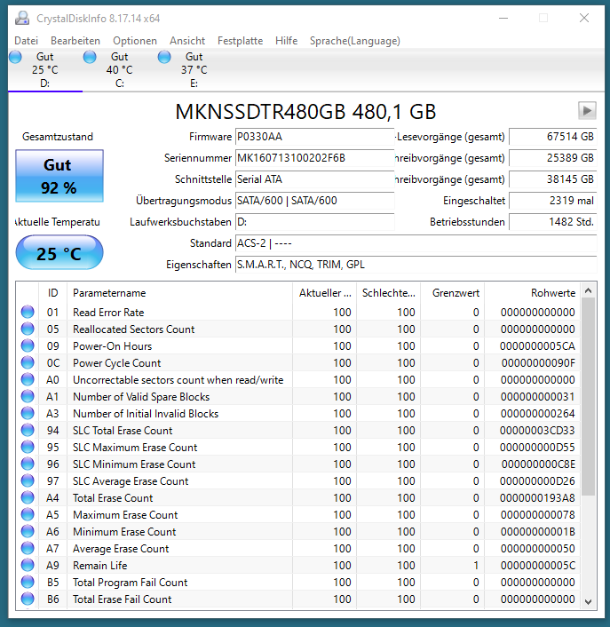

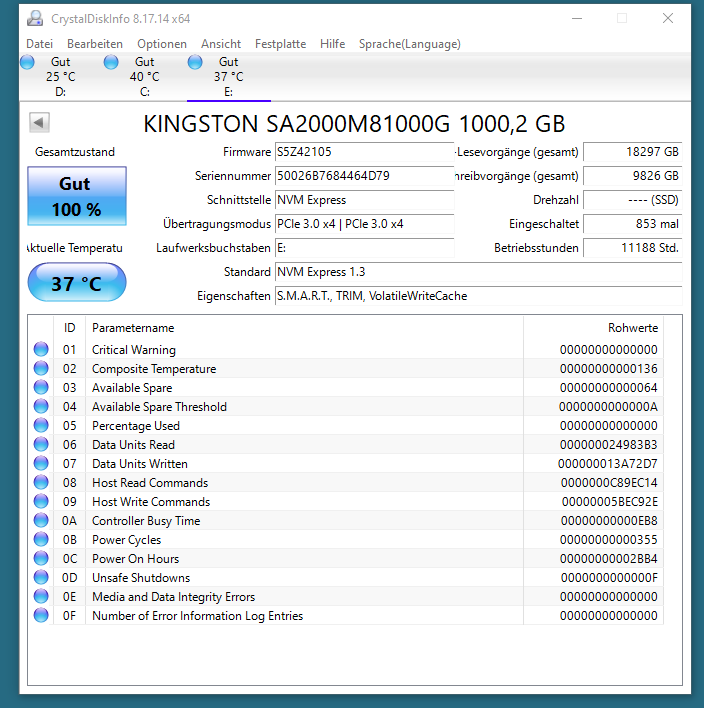

zeig mal bitte den zustand aller Datentraeger mit Crystal Disk Info, sag welche Programme alle im hintergrund laufen(rgb, tuning, antiviren etc,...
Und gern einen Screenshot von roten tagen im Zuverlaessigkeitsverlauf. Klingt nach SOftwareproblem

Es ist Fresh Windows + Google Drive, Treiber, HWInfo, CrystalDisk, Firefox, Open Shell, KeePass, Battlenet und Warzone 2, weil ich es erstmal testen wollte.
Sonst nichts, keine Optimizer, Antiviren Prog oder sonst was..
Habe ich vorher auch nie benutzt..

Testweise kannst du ja das andere Zeug (Google Drive, Spotify, irgendwo ein shell menü?) im Autostart deaktivieren und schauen was passiert.
