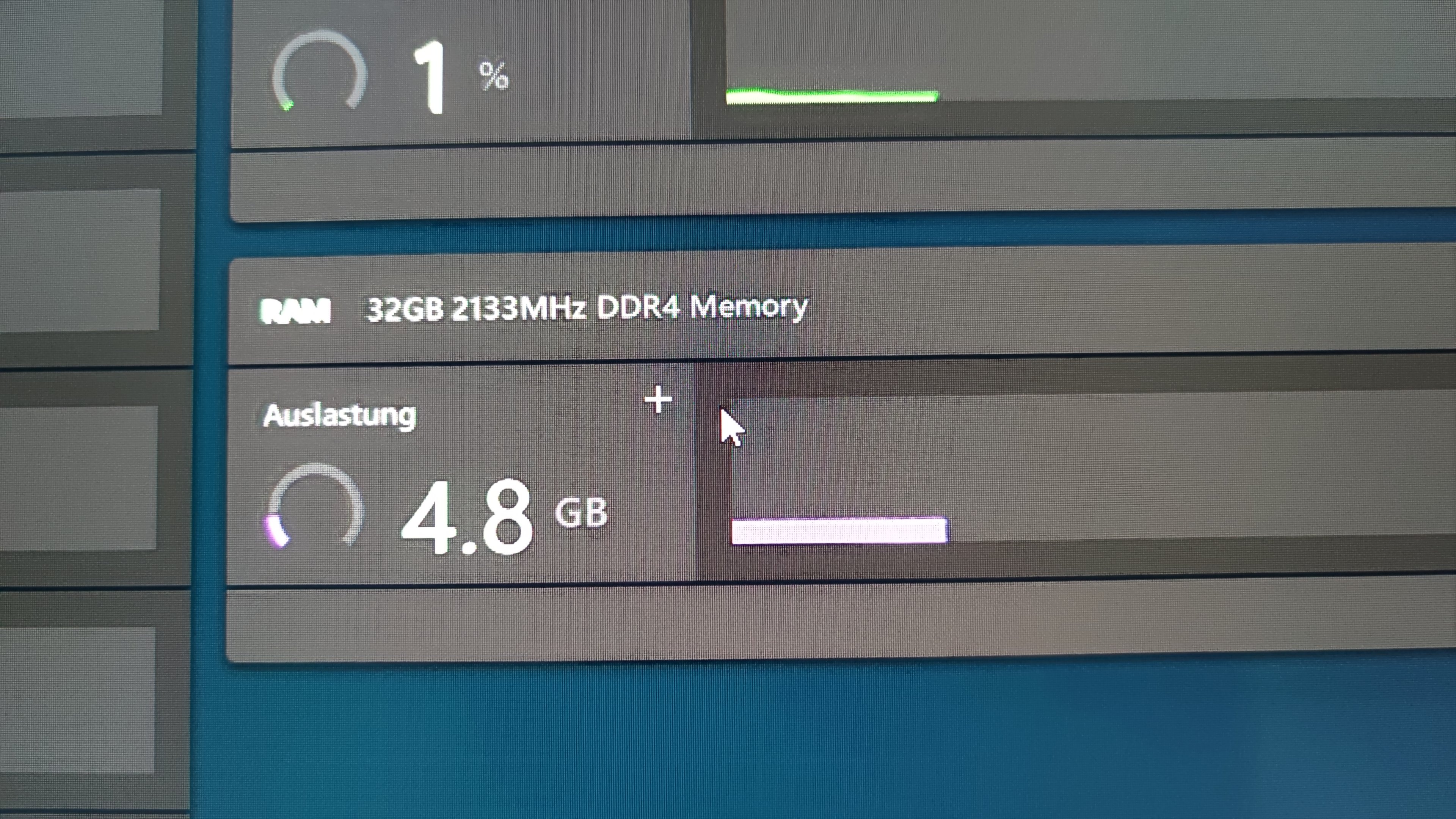

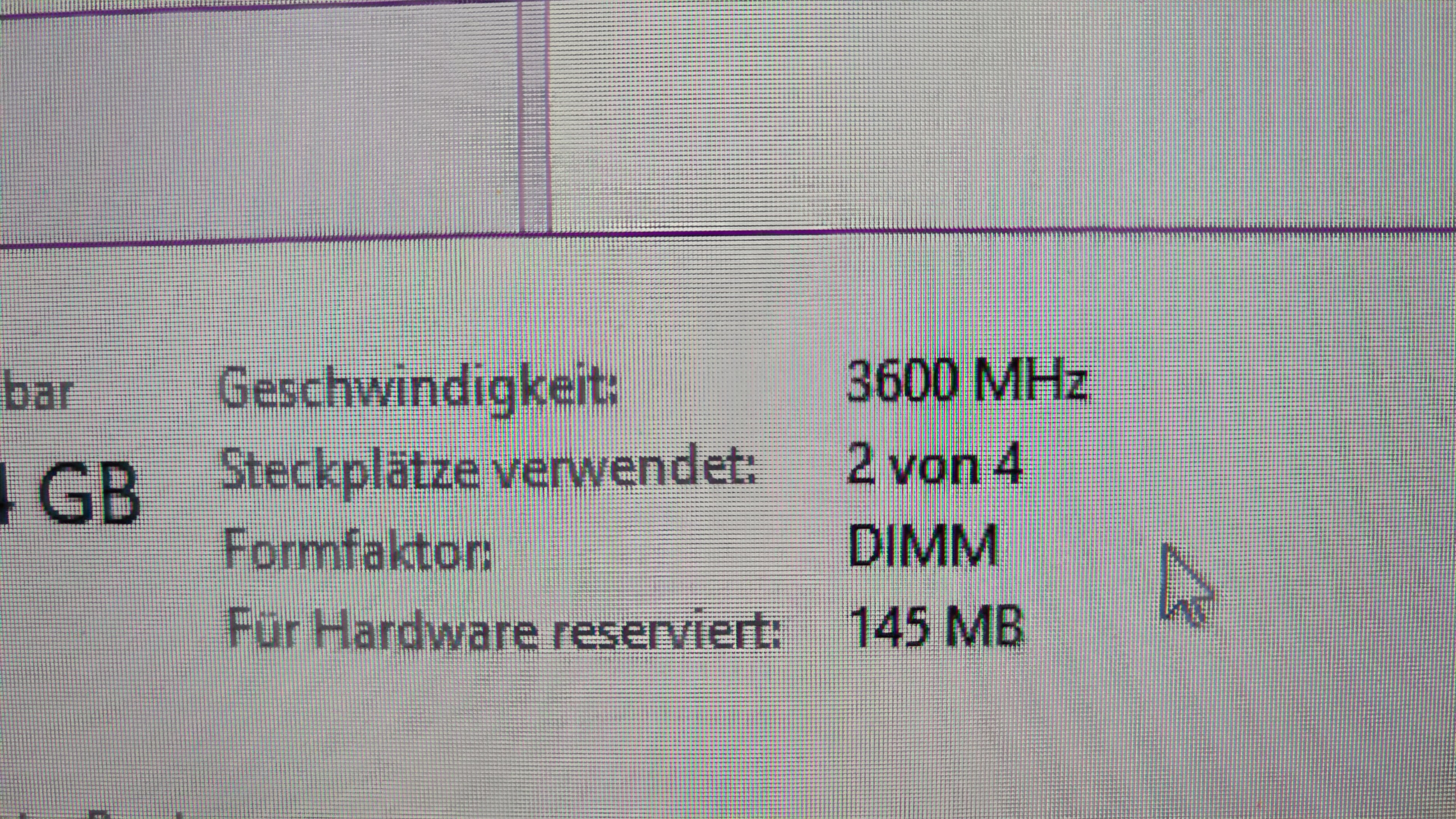

Hallo guten Abend. Wollte Mal fragen, ob einer von euch weiß, warum mein RAM bei der Amd Radeon Software nicht richtig erkannt wird aber bei Windows schon ? Lg

Das eine zeigt die XMP Geschwindigkeit an, und das andere den Standart Takt.
Benutze CPU-Z, das zeigt die richtige Geschwindigkeit an.
@Rider 74
Ich wette das du deinen Ram nicht eingestellt hast und der einfach die ganze Zeit bei 2133MHz läuft.
Welche CPU ist verbaut? Mach mal von CPU-Z > Memory einen Screenshot aber bitte nicht mit dem Handy wie da oben.....
Dann würde der Taskmanager nicht 3.600 MHz, sondern 2.133 MHz anzeigen.
