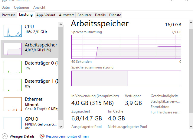

Hallo, hätte eine kleine Frage..
Und zwar habe ich 16.0 Ram jedoch wird davon nur 7.93 benutzt? Nur so viel ist verwendbar?
Wieso erkennt er den Arbeitsspeicher aber benutzt ihn dann nicht?

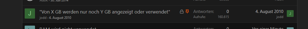

  3. Wird er im BIOS/UEFI überall korrekt erkannt und was wird beim Booten angezeigt? Wie das aussieht zeigt dieses Beispiel oder Bild 1. So lange hier nicht die korrekte Menge angezeigt wird, braucht ihr nicht zu Punkt 4 übergehen.

5) Bild

Vermutlich hat das BIOS die kompletten 16GB erkannt, Windows aber irgendeinen Speicherfehler festgestellt und verwendet deshalb nicht den ganzen Speicher.
==> RAMs entfernen und wieder einbauen und/oder RAM-Test laufen lassen.
