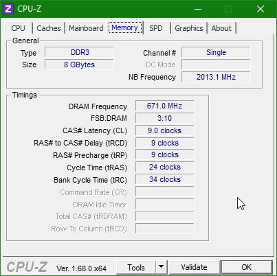

nach einem Umzug ist mir mein PC etwas langsamer als sonst vorgekommen und tatsächlich, im Task-Manager wurden mir auf einmal nur noch 4 GB von den eigentlich verbauten 8 GB angezeigt. Bevor ich das hier weiter ausführe, erst mal der Verweis auf den dafür nötigen Thread, den ich (größtenteils) abgearbeitet habe. Vorher noch schnell mein System: AMD FX 6100, 8 GB RAM Dual-Channel-Kit,Gigabyte GA-970-UD3 , Sapphire HD 7850 OC.

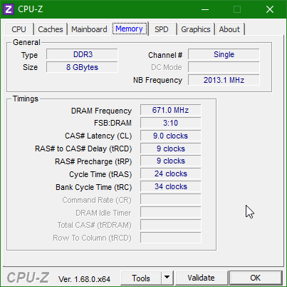

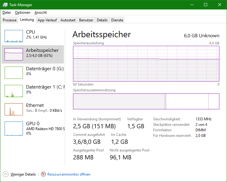

5. Die Anzeigen sind etwas widersprüchlich. Der Task-Manager zeigt in der Überschrift 6 GB, im Diagramm aber nur 4. Dxdiag findet ebenfalls 6 GB. CPU-Z zeigt die vollen 8 GB, allerdings im Single-Channel. Verbaut sind aber zwei Module, das Kit „8GB-Kit Corsair ValueSelect PC3-10667U CL9“. (Screenshots sind angehängt)

Steckt ein Modul umzugsbedingt nicht richtig im Sockel? Die Bilder sind aktuell? Da wird ja überall 8 GB angezeigt :confused_alt:

Ich gehe mal davon aus das es "dual rank" Module sind. Da scheint eine Seite von einem Modul nicht mehr zu funktionieren. Wenn mal 8GB angezeigt werden, dann liegt das an den Info die in der Hardware hinterlegt sind und ausgelesen werden (je 4GB). So macht das CPU-Z.
Währen andere Programme selbst versuchen die Hardware zu initialisieren und damit scheitern weil eine Seite von einem Modul defekt zu sein scheint und deswegen 6 angezeigt werden. Oder es wird durch die defekte Hälfte das komplette Modul ausgeblendet (wenn nur 4GB angezeigt werden)

Sehe gerade, dass von dem RAM 2 GB fuer Hardware reserviert sind. 8 minus 2 macht 6!

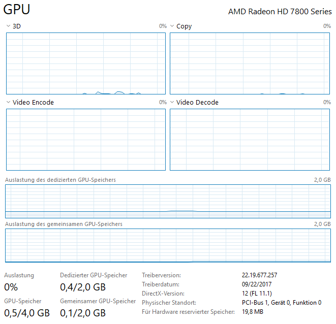

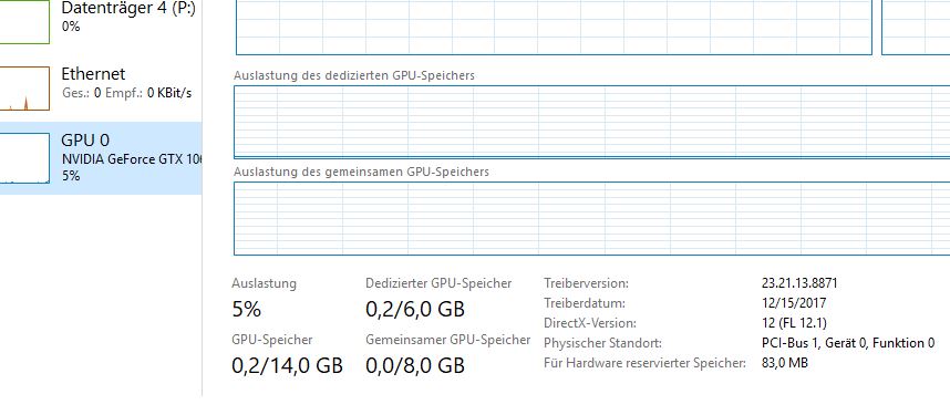

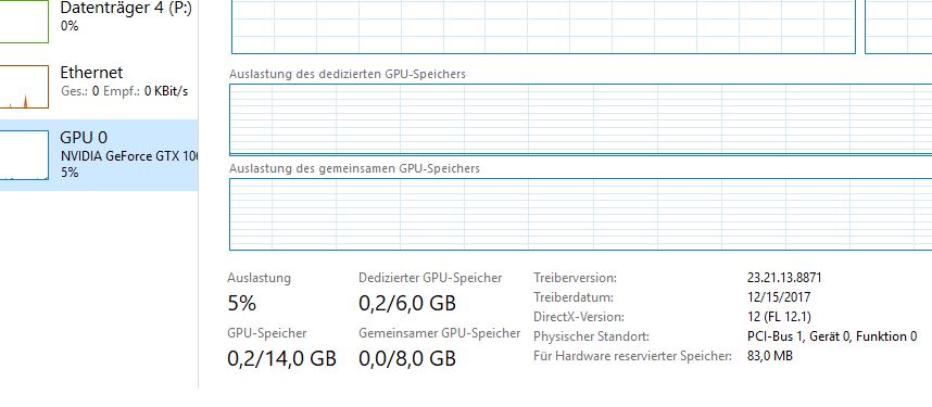

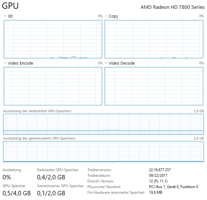

Oder zwackt die Grafikkarte plötzlich 2 GB ab? Wieviel Speicher hat den die deine? Klick mal im Taskmanager ganz unten auf GPU, da müsste etwas von gemeinsam GPU-Speicher verwendet xx/xx stehen (obwohl ich aus den Angaben hier nicht ganz schlau werde, siehe Anhang zur GTX 1060 mit 6GB VRAM, und 16GB RAM Mainboard)
Danke für die weiteren Antworten.
@Delgado: Meine GPU hat 2 GB. Ein Screenshot von mir ist angehängt.

So, ich habe die Zeit für die nötigen Test gefunden - hardwareseitig wohlgemerkt. Und siehe da, der RAM ist unschuldig! Das Mainboard ist der Spielverderber.
Ich hatte bisher die RAM-Module immer in die Dual-Channel-Konfiguration gepackt, sprich "blau und blau" oder "weiß und weiß". Dann habe ich jetzt die Riegel einzeln getestet. Jedes Mal wurden mir die vollen 4 GB (je Modul) angezeigt. Testweise habe ich die RAM-Riegel in die ersten beiden Slots gesteckt, also einmal blau und einmal weiß. Es werden wieder die vollen 8 GB erkannt. In Windows, im BIOS (habe jetzt endlich rausbekommen, welche der Tasten ich beim Booten drücken muss, um in dem POST-Screen statt in den Einstellungen zu landen), bei dxdiag, im Ressourcenmonitor als auch bei CPU-Z. Ich muss also davon ausgehen, dass die "unteren" beiden RAM-Slots auf dem Mainboard hinüber sind, denn immer wenn dort einer der RAM-Module drin war, stand mir der RAM nicht vollständig zur Verfügung.
Damit hat sich das Problem zumindest temporär gelöst. Wir dann wohl in naher Zukunft Zeit für ein neues System...
