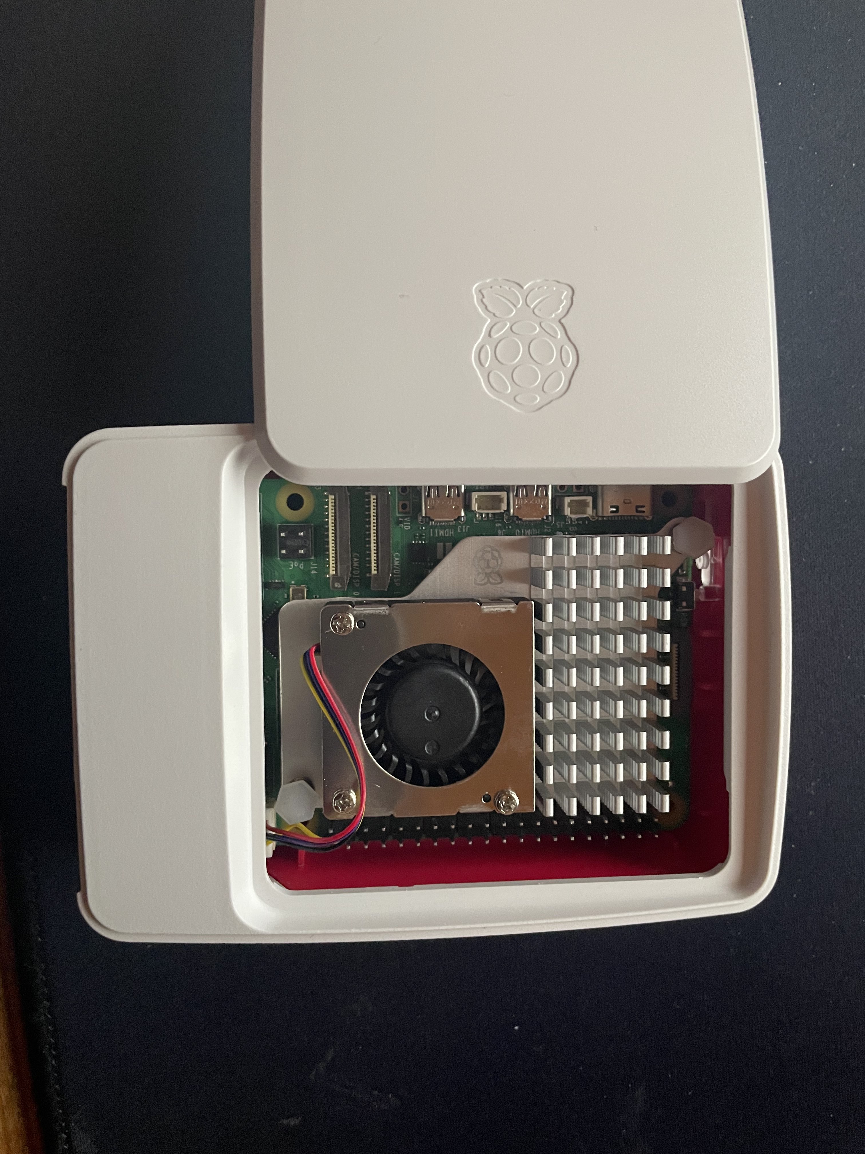

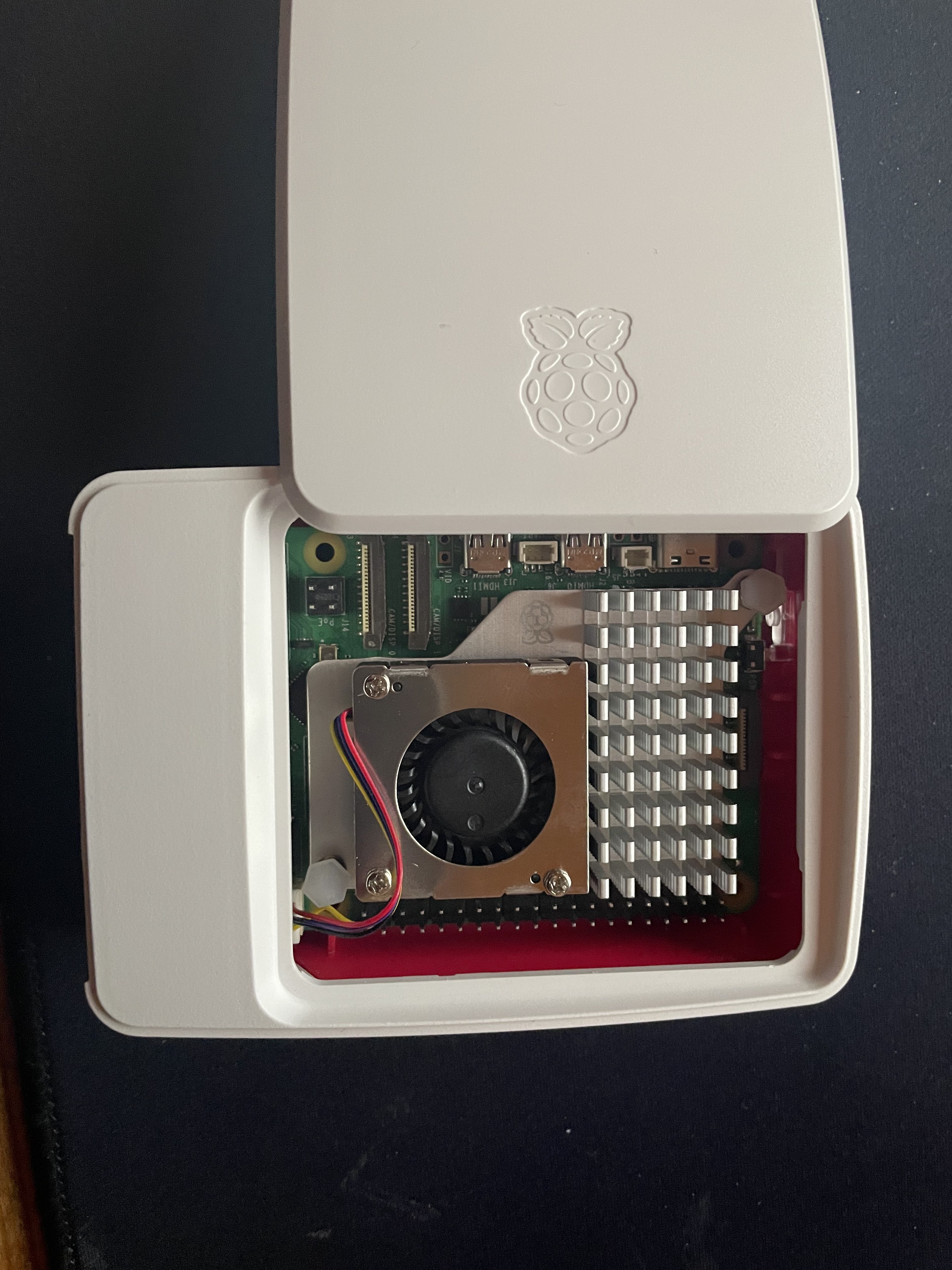

Kam an, schon vor ner Woche - gestern mal ausgepackt.
Jetzt nur noch die Frage: Was mach ich eigentlich mit dem Teil?

Bau einen Luftansaugtrichter vom Kühler-Lüfter durch den Gehäusedeckel.
Also im Gehäusedeckel auf einem Feld von 3x3 cm viele 3mm Löcher Bohren, und darunter den Trichter zum Lüfter.
Teures Spielzeug. Viel Spaß mit.
Und mit dem Deckel sollte es am Ende doch zu warm werden.
