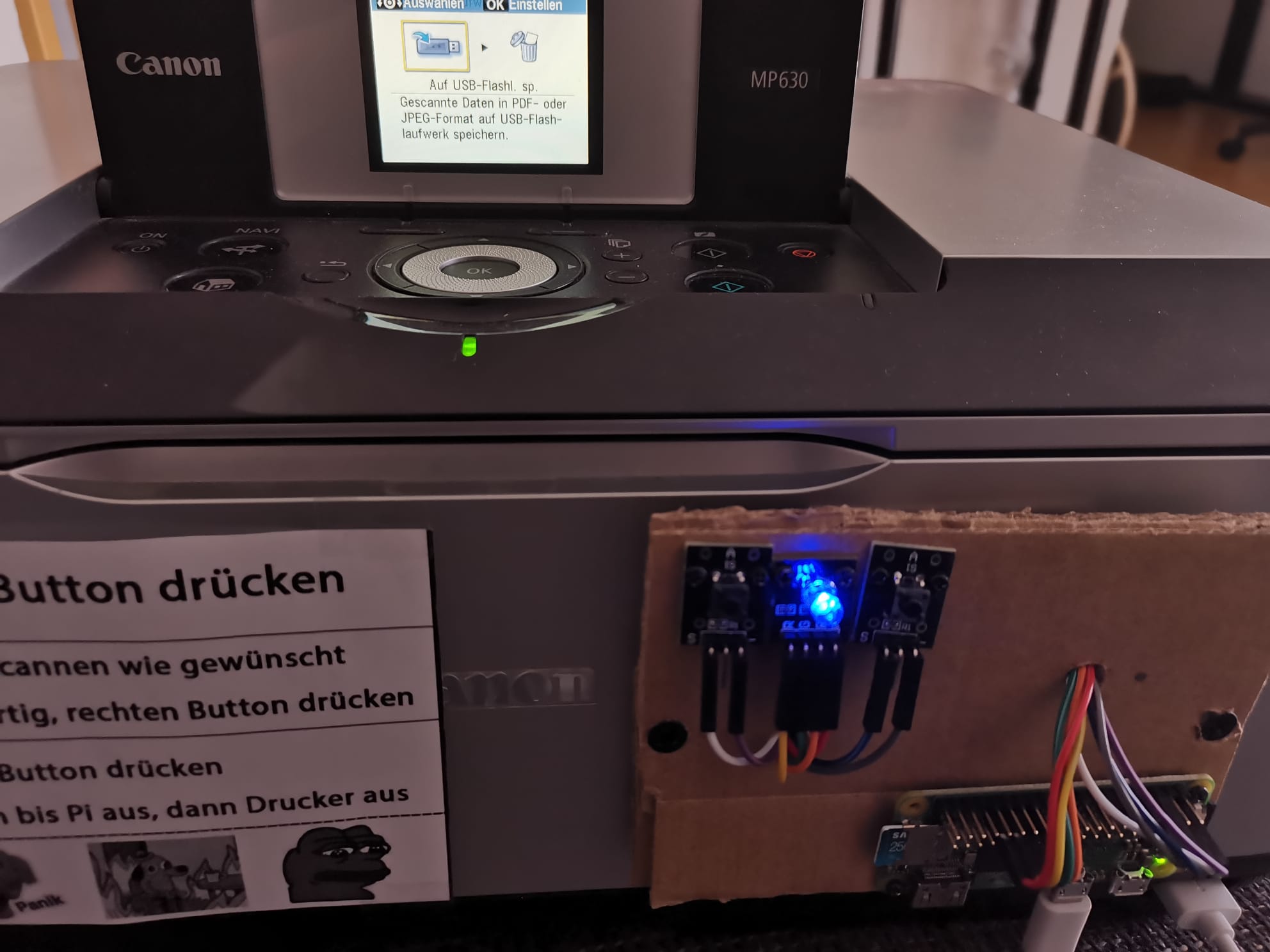

Mit dem Raspi Zero musste ich hart kämpfen aber Pi mal Daumen hat es so funktioniert, wie ich es mir vorgestellt hatte.
USB Stick simuliert --> Samba aufgesetzt --> An Drucker geschlossen --> Drucker schreibt in Samba Pfad
Nur das Erkennen von Änderungen auf dem simulierten USB Stick benötigt ein ständiges Unmounten und Remounten was störend ist und vielleicht zu Datenverlust führen kann wenn das während dem Scan passiert.
Deswegen möchte ich an den Pi Zero einen Button anhängen der auf Knopfdruck ein Script ausführt der das für mich macht. Hier bin ich völlig überfragt weil ich nur Software kenne und wenig Hardware.
Die Tutorials Online zeigen immer ein Breadboard wo der Button mit verbunden wird. Ist das wirklich nötig wenn ich ohnehin schon so viele Pins an meinem Raspi habe?
Kann mir da einer ein Tutorial empfehlen, das auf Button-Druck ein Script ausführt, ohne zusätzlich mit LEDs etc zu arbeiten?
Wenn ich fertig bin mit dem Projekt würde ich meine Konfiguration und das Skript hier hochladen für künftige Bastler.
Danke und liebe Grüße!
Letztes Update:
Habs befriedigend genug hinbekommen.
Plus Anleitung:
Die Anleitung die ich benutzt habe: Hier.
Zusätzlich habe ich den Pi mit meinem bestehenden Samba Server verbinden lassen und 2 Buttons + 1 LED angeschlossen um per Button-Klick die Daten vom Pi auf den Server zu übertragen. Somit ist der Samba Server von aus der Anleitung etwas overkill aber seis drum.
Falls etwas nicht einleuchtend ist hilft ChatGPT sicherlich, den Python Code sinnvoll zu erklären.
Gut möglich, dass sich unnötige Schritte oder kleine Fehler eingeschlichen haben, aber da alles funktioniert bin ich für's erste durch mit dem Thema.
Danke für das anfängliche Interesse!
