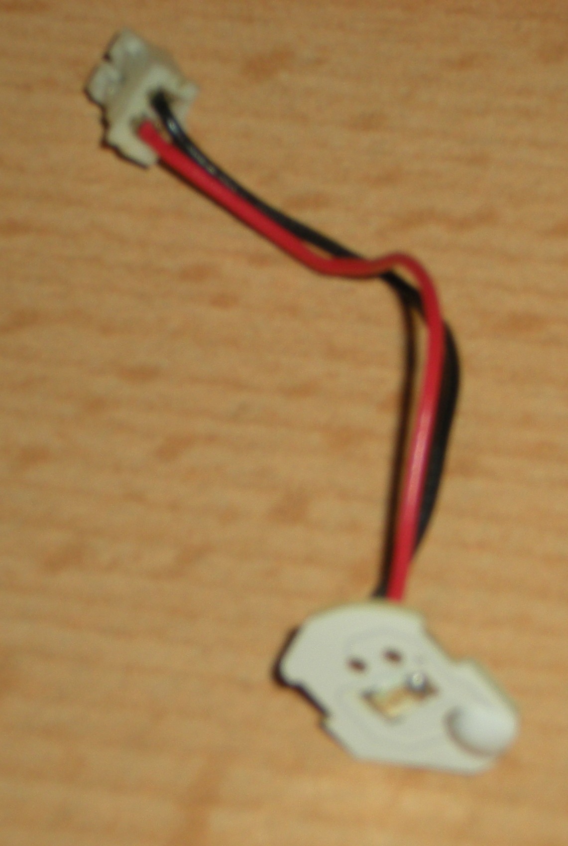

bin dabei meinen kompletten pc orange zu beleuchten, und wollte fragen ob mir wer sagen was für leds ich brauche, um meine raze copperhead auch orange zu beleuchten? kann man die leds einfach umlöten?
grüße
Bau sie auseinander, schau dir die alten LEDs an kauf genau die... halt inner anderen Farbe.
da ist eine led drin ( am mausrad)

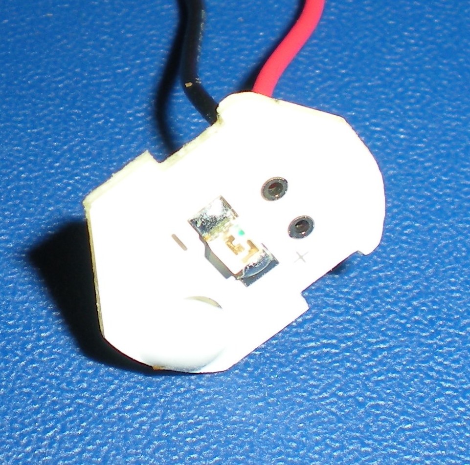

und dann eine (ka obs ne led ist, oder wies heißt) des is ne 1mm dicke scheibe mit leuchtkörper in der mitte, ka wo ich sowas bekomme als ander farbe, hab sowas noch nie gesehn
habs ma als bild angehängt

Dieses Bauteil lässt sich auf den Fotos nicht besonders gut erkennen, aber da es im vergleich zum Stecker sehr klein ist, denke ich, das das Plastik ansich nur die Halterung für das LED ist.
Wenn das Plastik entbehrlich ist, kannst du auch überlegen ob du nicht einfach ganz normale LED für nen Euro an den Stecker lötest und diese dan Anschließend zB mit Heißkleber in der Maus befestigst.
Du könntest auch schauen ob genug Platz ist, eine normale LED in die beiden Löcher auf der kleinen Platine zu löten, es sieht so aus, als ob dort die Stromkabel befestigt sind. Das alte SMD dann einfach ablöten.
Das ist natürlich nicht die eleganteste Variante, aber es ist ja eh nacher IN der Maus und nur das Licht ist zu sehen. Jedenfalls gilt: erst planen, dann machen :]

SMD LED´s Arbeiten mit ner anderen Spannung , diese ist zwar nur geringfügig kleiner als bei einer 5mm LED , jedoch sind die Kleinen SMD´s sehr empfinltich gegen zu viel Spannung. sprich es kann seind as du ne normale led verwenden kannst ,muss aber nicht , aufpassen was plus und was minus ist , denn falschrum angeschlossen wird sie nicht leuchten , bei einer normalen glühbirne wäre es egal :)
