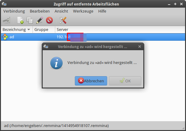

ich habe momentan XUbuntu 14.04 drauf und wollte nun versuchen mich über VPN mit der Fa. zu verbinden und eine RDP-Sitzung zu einem Server aufzubauen.
VPN klappt ohne Probleme und die verschiedenen Server lassen sich anpingen ....
Allerdings klappt eine RDP-Sitzung mit Remmina nicht... Ich bekomme immer nur folgendes für ca. 1 Minute:
Danach kommt "Verbindung fehlgeschlagen" ... In den Logs sehe ich leider auch nichts ... Hat noch jemand das Problem oder kennt eine Lösung?
