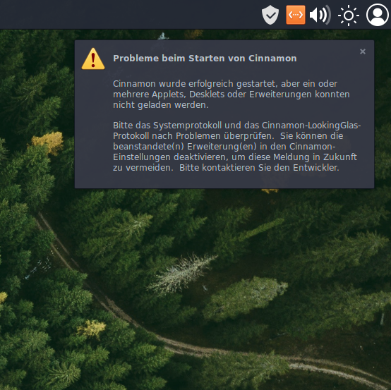

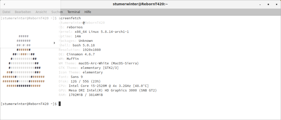

Ich habe auf einem T420 RebornOS installiert, allerdings bekomme ich folgende Fehlermeldung:

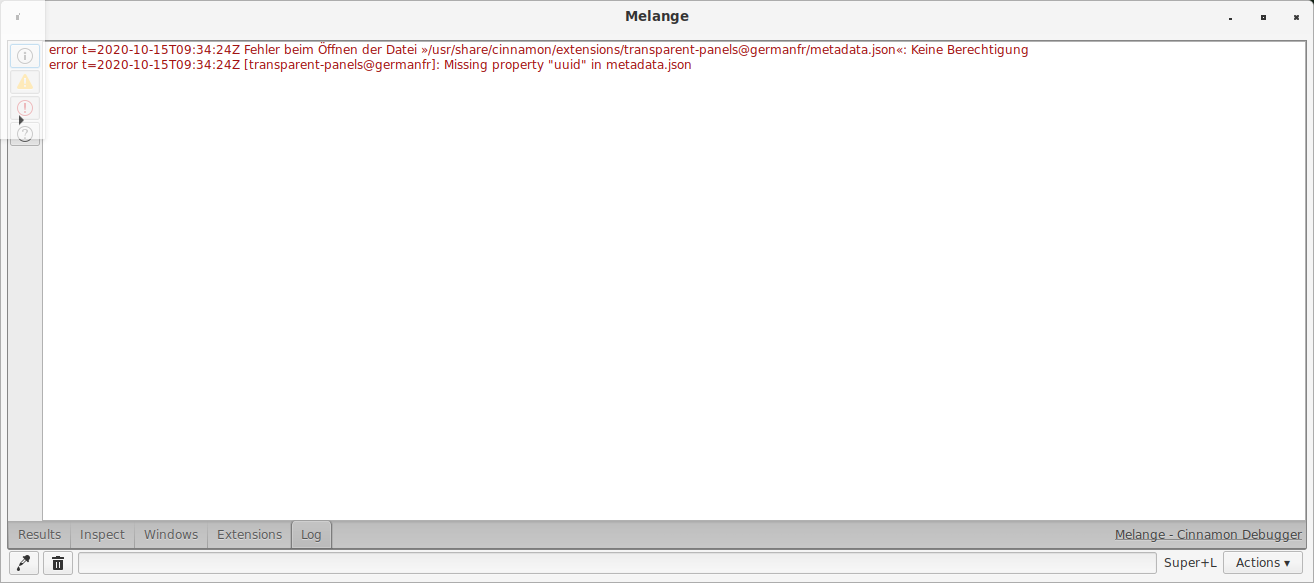

Code:
error t=2020-10-15T09:34:24Z Fehler beim Öffnen der Datei »/usr/share/cinnamon/extensions/transparent-panels@germanfr/metadata.json«: Keine Berechtigung
error t=2020-10-15T09:34:24Z [transparent-panels@germanfr]: Missing property "uuid" in metadata.json
Die erste Fehlermeldung ist doch ziemlich eindeutig? Beheben und schauen, ob der Fehler immer noch auftritt.

Tante Edit: nicht ganz die Lösung, aber nach Installation von TRANPARENT PANELS ist der Fehler weg...
