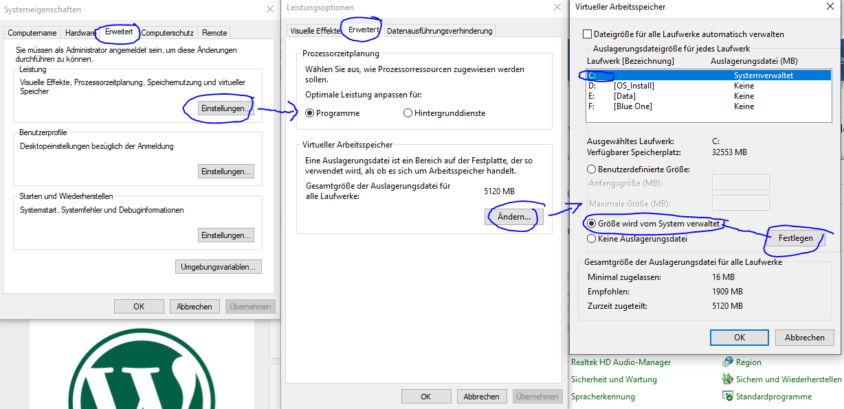

Du klickst auf das Windows Simbol unten links und tippst "erweiterte Systemeinstellungen" ein.
Dann habe ich dir den Weg aufgemalt:
Reaktionen: muH-

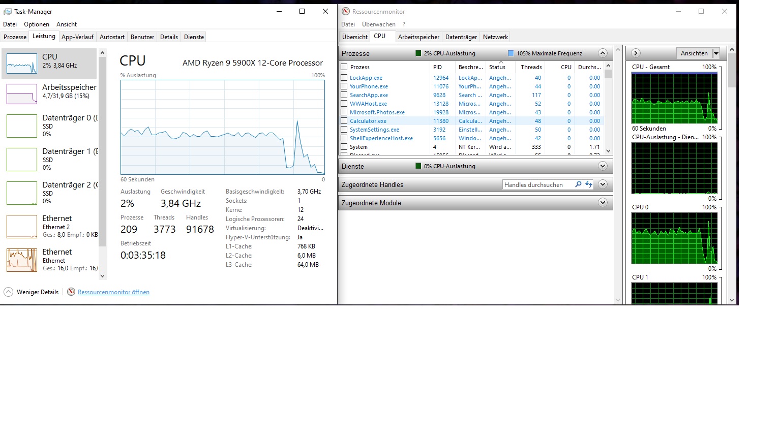

Genau das hier passiert mit der CPU wenn das Spiel crasht.
