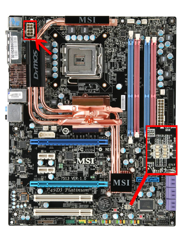

Nachdem der PC meines Freundes jahrelang tadellos lief hat er heute anscheinend den Geist aufgegeben. Gestern hat er mit einem Makro Programm rumgespielt, den Code ausversehen versucht zu verändern während dieser ausgeführt wird. Das hat Windows mit einem Bluescreen kommentiert. 2x. Danach haben wir was gezockt, allerdings kam nach kurzer Zeit ein laggen das sich summiert hat bis der PC eingefroren ist. Danach hat er neugestartet und noch eine Weile gezockt. Nachdem das Spiel ausgemacht wurde kam kurze Zeit später ein anderer Bluescreen "System Service Exception". Ich hab schon danach gesucht aber keine brauchbare Lösung gefunden. Heute vormittag haben wir dann Memtest auf einen Stick gezogen und wollten den Ram testen. Nachdem Memtest ca. 10sek lief ging der PC spontan aus.
Der aktuelle Stand:
Haben bereits testweise alle Hardware ausgebaut (Null-Methode), kein Piep nichts. Das komische ist, sobald die 2 Stromstecker raus sind startet er.
Der Lüfter der Graka läuft (logischerweise) nicht an, ergo sehe ich nichts.
Mehrere LEDs auf dem MB leuchten rot: 12,8,14,15
(Hab schon im Handbuch nachgesehn, gibt dazu keine Infos.)
Mainboard: MSI-P45D3 Platinum
CPU: Intel Q9550
Graka: Geforce Zotac 260gtx^2
Ram: 4x2gb OCZ (irgendwas)
Bild: Stromstecker und LEDs

Das Merkwürdige ist nur, das MB geht sofort an wenn ich die im Bild oben markierten Stromanschlüsse entferne, nur dann läuft die Graka nicht.
Kann es dann überhaupt am Netzteil liegen?
Bzw. kann jemand daraus etwas schlussfolgern?
Nullmethode hab ich getestet, es bleibt aber bei genau dem gleichen Problem. Der Rechner geht erst ohne die beiden Stromstecker an. (auch auserhalb des Gehäuses)

Mein Bauch sagt: Board hinüber.
So, haben jetz mal mein NT eingebaut. Gleiches Problem.
Mainboard wird also hinüber sein, schätze ich. Frag mich allerdings wie das passieren konnte, das Board sieht 1A aus. Da es am 01.2009 gekauft wurde ist die Garantie ja auch hinüber. Werden trotzdem mal MSI schreiben...kost ja nix.
