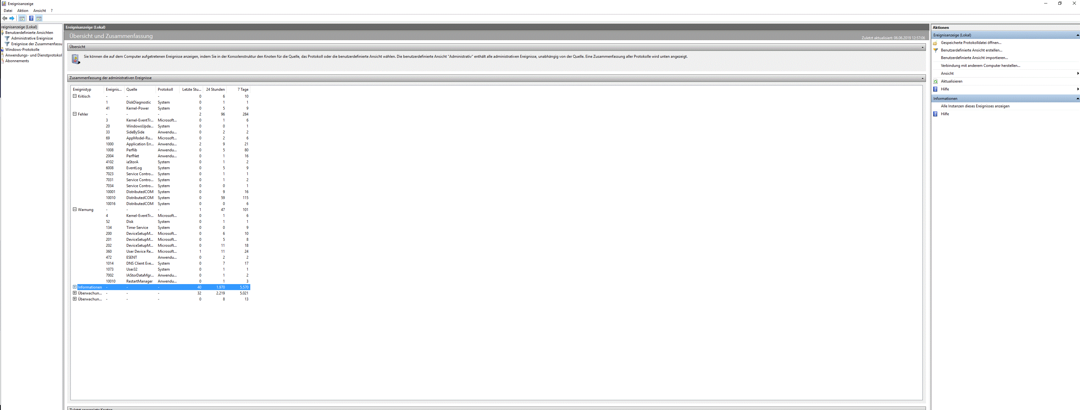

Das Netzteil sollte ausreichen. Hast du gegebenenfalls die CPU/GPU übertaktet? Steht eventuell etwas im Eventviewer? Neuste Treiber mal installiert? Windows neu aufgesetzt?

schau dir mal den Eventviewer (Ereignisanzeige) in Windows an. Direkt nach dem Absturz findet man da öfter ein Log Eintrag der auf das Problem deutet.
