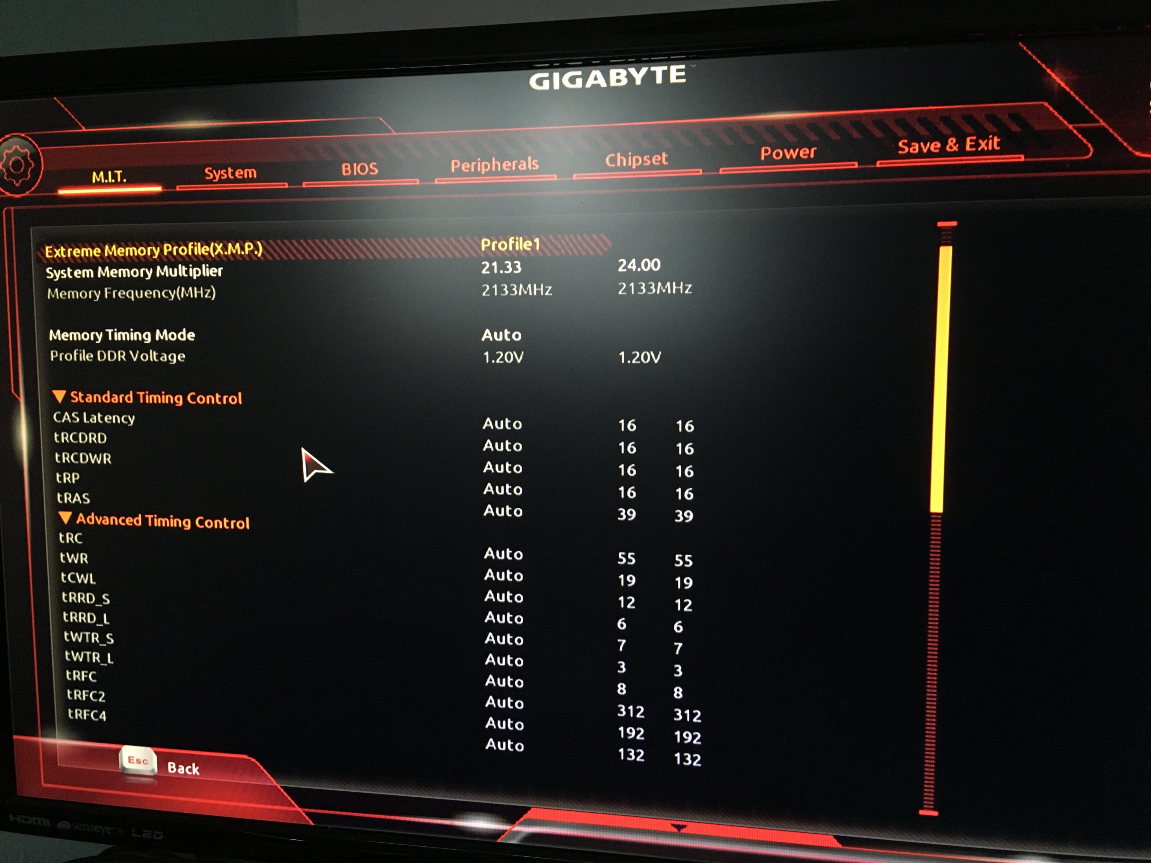

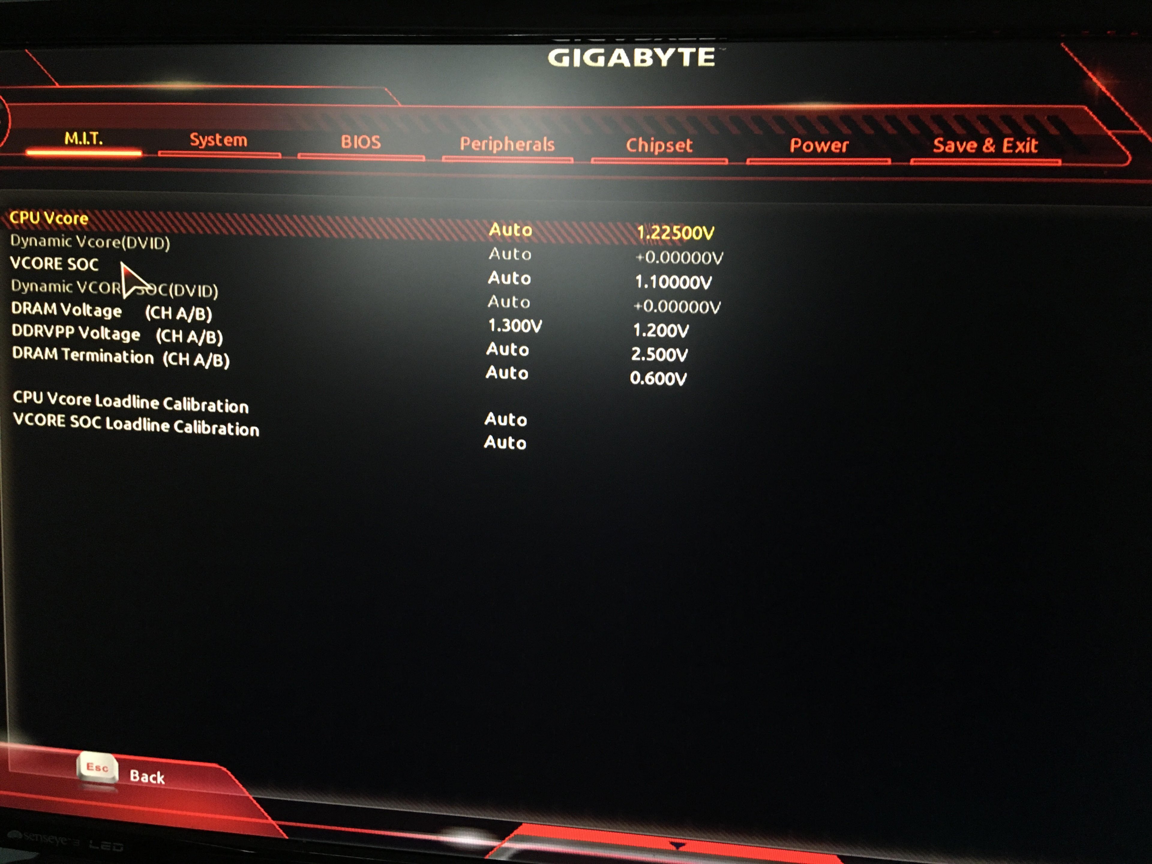

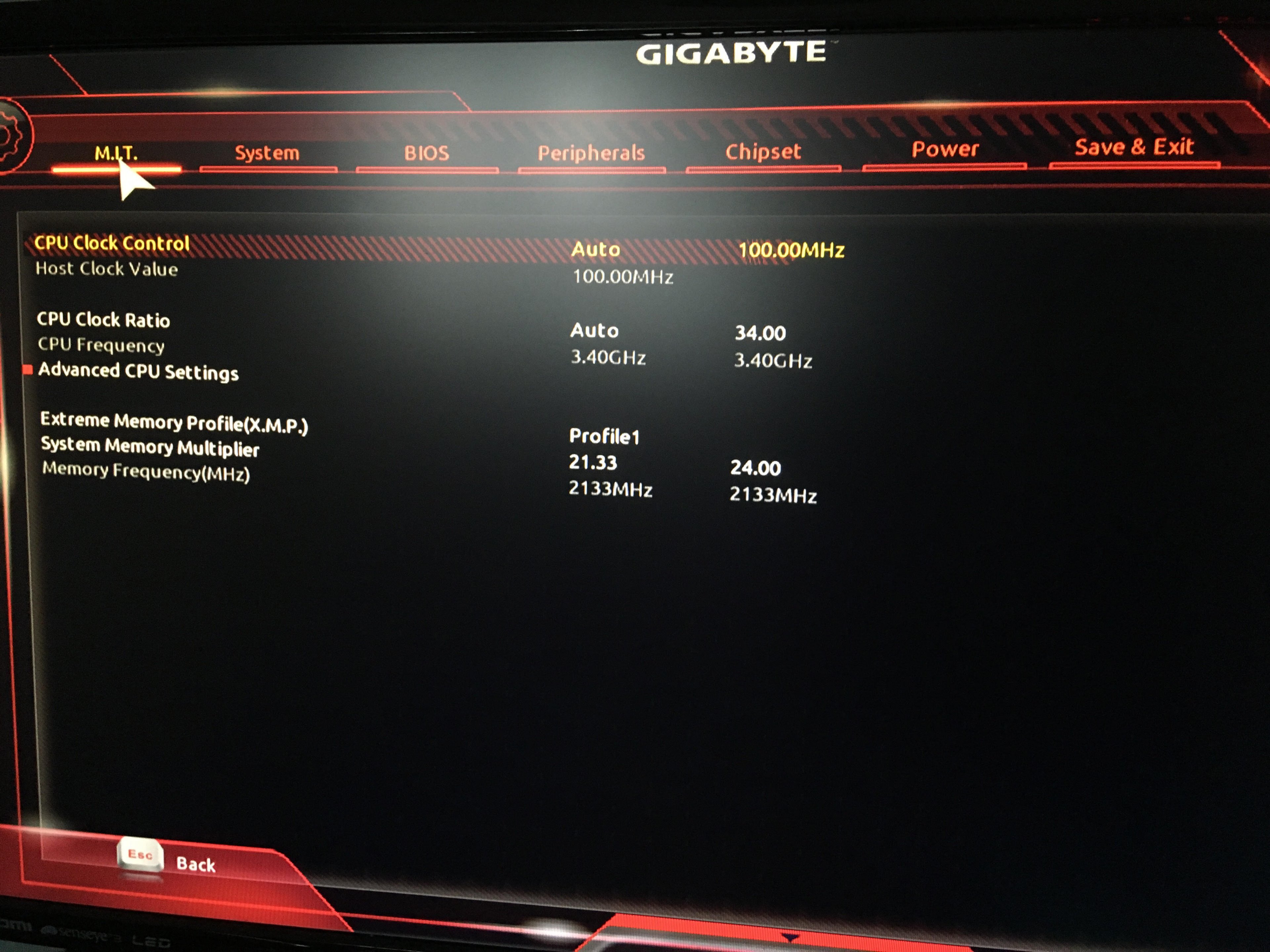

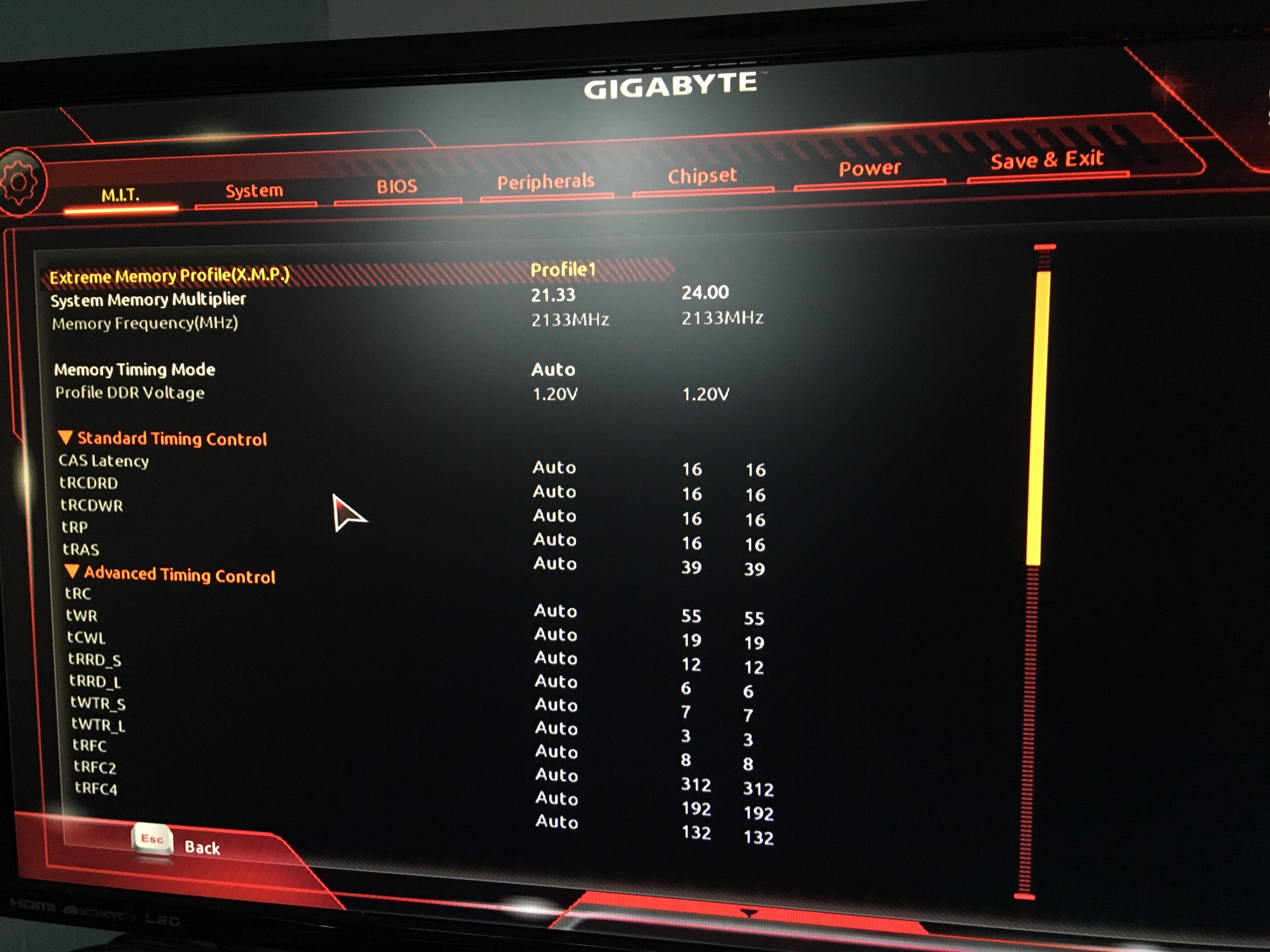

Ich habe im Bios das XMP Profil eingestellt. Also da gab es nur die Möglichkeiten "Auto" und "Profil 1". An den Werten die darunter angegeben waren hat sich allerdings nichts verändert.
Dann habe ich unter dem Punk "Systemspeicher Multiplikator" (glaube das war für die Herzzahl des Speichers) 21.33 eingegeben. Somit wurde die Speicherfrequenz dann von 2400 auf 2133 geändert.
Als nächstes habe ich die DRAM Voltage von 1.2 auf 1.3 erhöht.
https://www.alternate.de/Corsair/DIMM-16GB-DDR4-2400-Kit-Arbeitsspeicher/html/product/1235948?
Das ist das Kit welches ich verbaut habe.

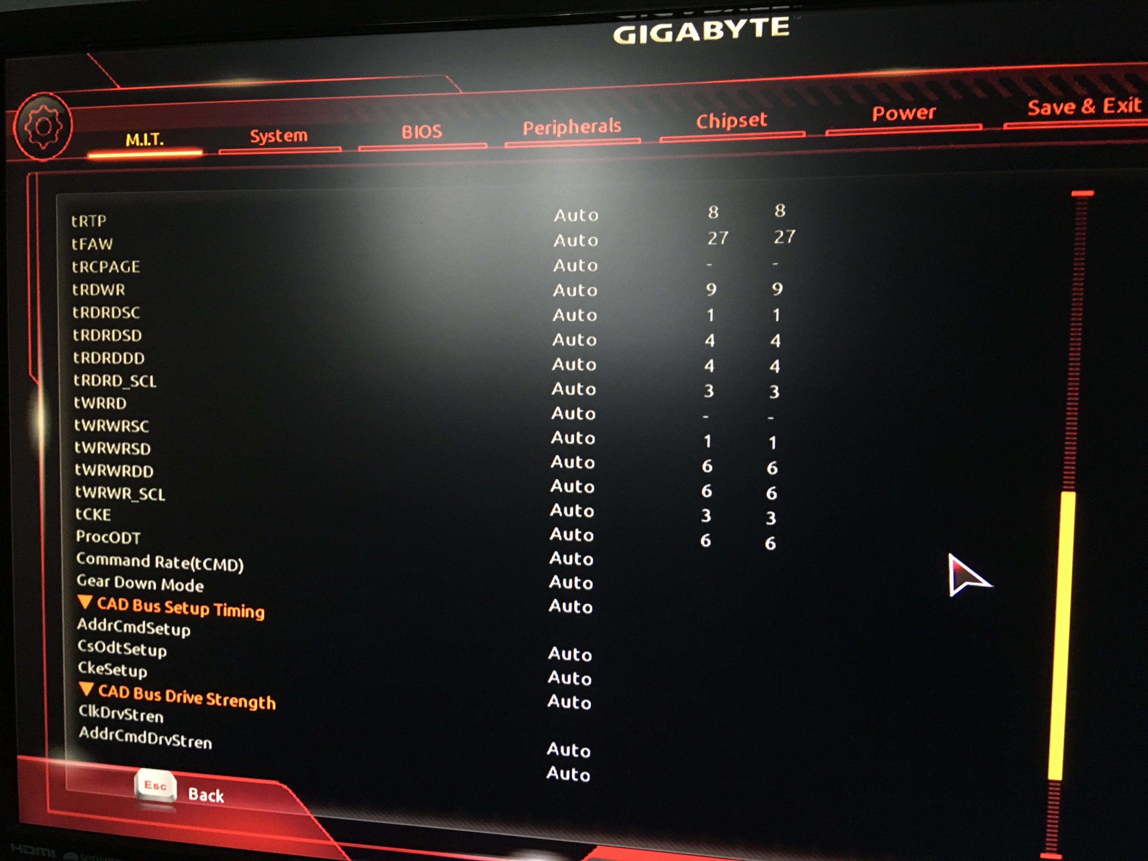

War bei den Werten nun "Command Rate" bzw. "CR" dabei, und stand da "1T" oder "2T"?
Weil mit "1T" habe ich schon bei einigen Rechnern solche RAM-Symptome gehabt.
Würde im UEFI-Bios immer nur einen Parameter verändern und dann erstmal testen, sonst weiß man nie, was es nun bewirkt hat.
Also die Command Rate steht auf "Auto". Ich habe mal die Seiten vom Bios in denen ich etwas verändert habe als Screenshot angehängt.
