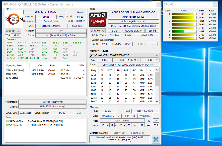

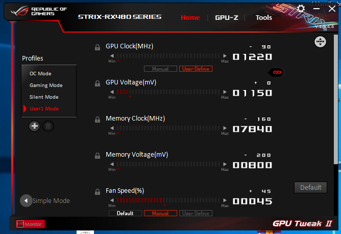

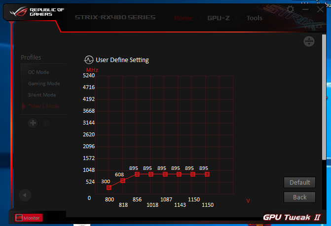

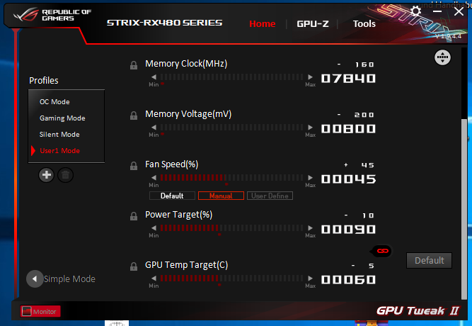

Hallo!

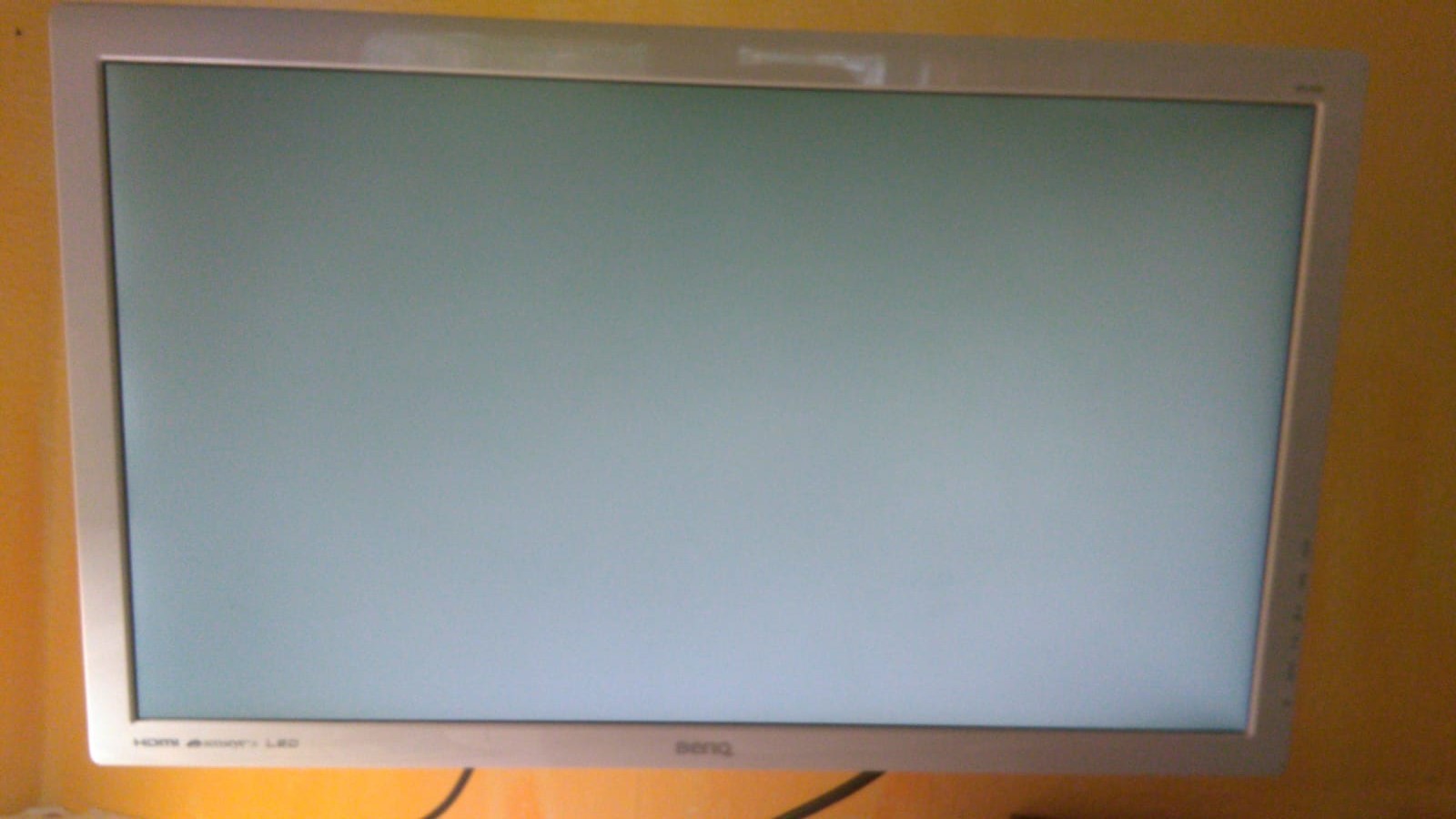

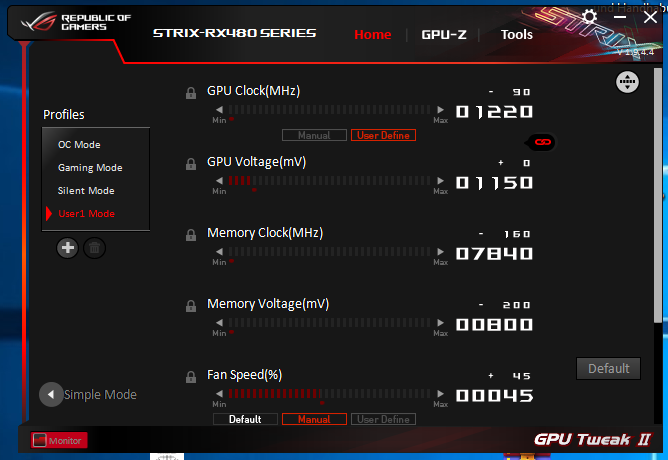

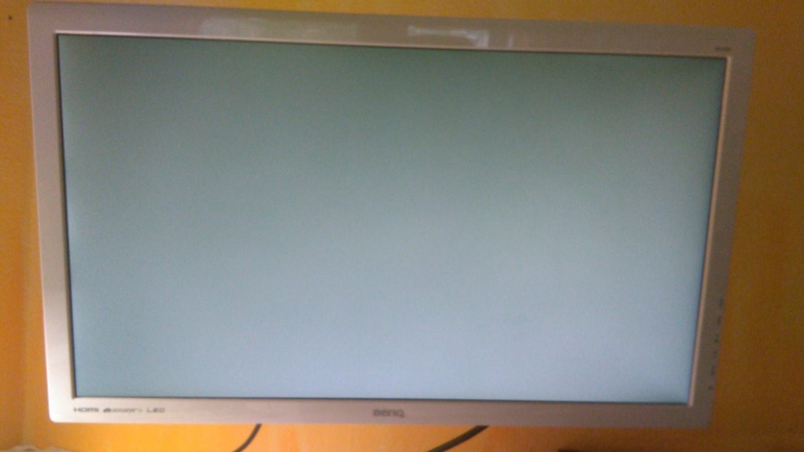

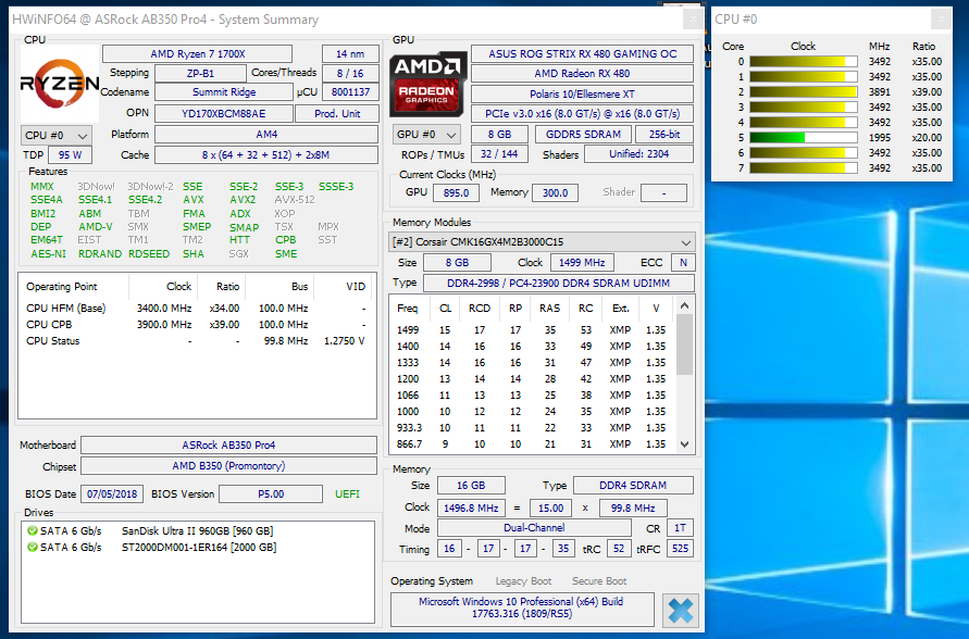

Meist beim Spielen von grafiklastigen Anwendungen, manchmal aber auch zwischen durch, friert mein Rechner einfach ein. Der Bildschirm bekommt dann eine einheitliche Farbe (zB nur ein helles Orange). Zuerst habe ich angenommen, dass es an der GPU liegt und habe diese mit einem selbigen Modell ausgetauscht, was zu keiner Verbesserung geführt hat.

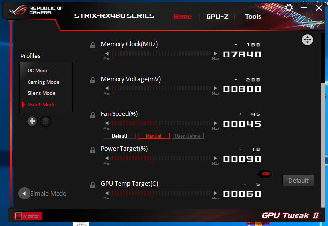

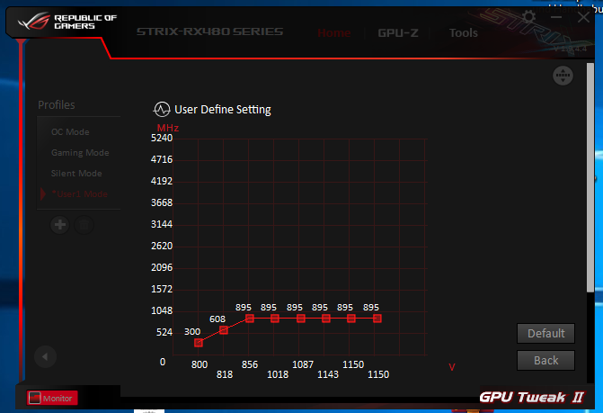

Nun weiß ich nicht mehr so recht weiter und würde gerne hier Tipp oder Ratschlage erhalten. Anbei meine Hardware in der Zusammenfassung und die Einstellungen meiner GPU. Es ist besser geworden seit ich die GPU Clock runter gesetzt habe auf 895 MHz, tritt aber immernoch auf.
Vielleicht habt ihr Ideen?
Liebe Grüße, low

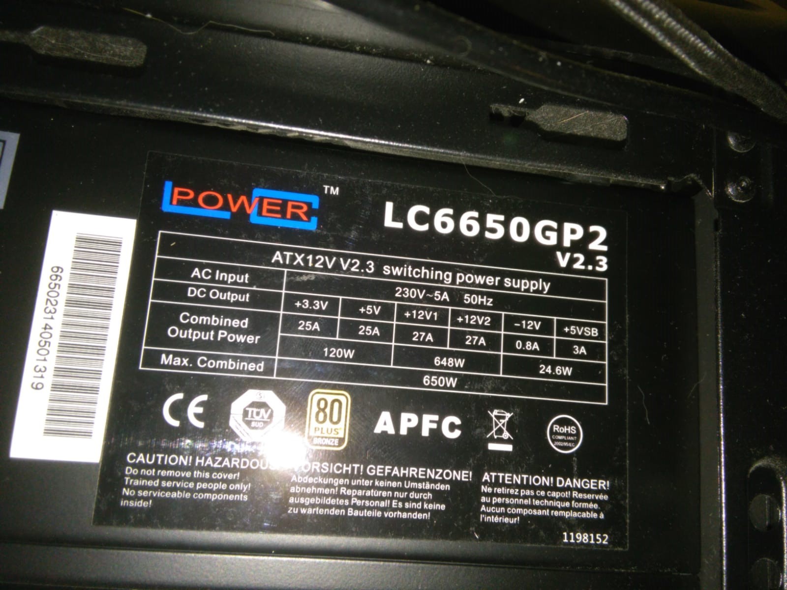

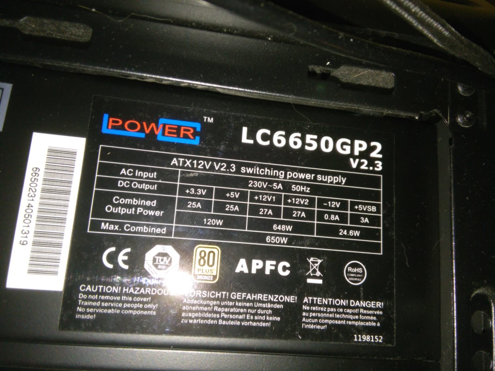

Was hast du für ein Netzteil verbaut?
Was passiert, wenn Du alles auf default stellst? Bzw. nicht auf manuell sondern z.B. das Gaming Profil wählst?
650W oder ist die Marke etc. auch wichtig?
Meist genau das selbe, aber viel viel schneller.
zB kann ich so die meisten Spiele spielen, wäre es auf Gaming, dann würde es innerhalb von 5min abstürzen. Manchmal schon bei einem Video.
Daher war meine erste Vermutung auch die GPU, aber das ist bei einer zweiten GPU genauso.. vielleicht doch die Einstellungen oder das Mainboard?
Hast du die Möglichkeit mal ein anderes NT zu testen - Freundeskreis, Bekannte?
Ich werde mal nachfragen, aber wahrscheinlich sieht es mau aus..
Hab glaube ich noch eins mit 400W, aber weiß nicht genau, ob das für das Setting ausreicht. Straight Power 10 von be quiet! Für die GPU wird vom Hersteller 500W empfohlen.
@low_head:
das NT ist mWn eines der brauchbareren von LC-Power, qualitativ aber kein überflieger. für deinen rechner wäre grundsätzlich auch ein gutes 400W-NT ausreichend.

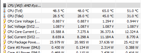

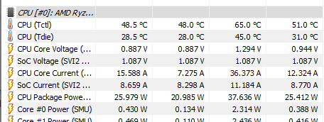

Low_Head passiert das mit dem Einfrieren auch, wenn du keine Last auf CPU / GPU hast. Heißt du gammelst einfach nur auf dem Desktop? Sonst würde das für mich deutlich nach einem Temperaturproblem aussehen.

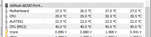

Also passiert auch bei fehlender Last, aber eher selten. Was die Temperatur angeht, ist die GPU gerade bei 28°C. Der Rest eigentlich auch.. hab auch eigentlich nie das Gefühlt gehabt, dass es da Schwierigkeiten gibt. Hab aber mal einen Log gestartet zur Kontrolle.
CastorTransport schrieb:
Kann auch am RAM liegen. Steck mal einen raus / um.
Ich werde mal MemTest über Nacht laufen lassen.
Momentan läuft der RAM im Dual-Modus. Ich nehme gleich mal einen raus zur Probe.

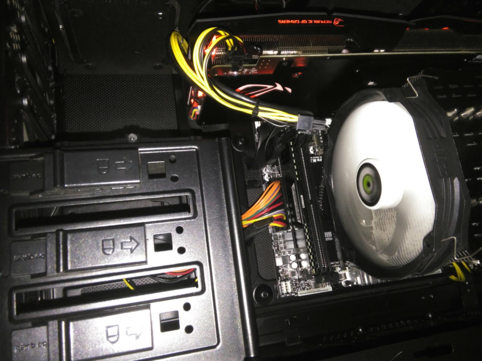

Hast du zufällig einen Ventilator? Wenn ja, mach mal deinen PC auf und richte den Luftstrom direkt auf den RAM,
auch zu heißer Ram kann zum Sys Freez führen.

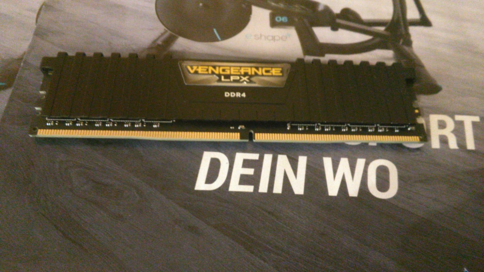

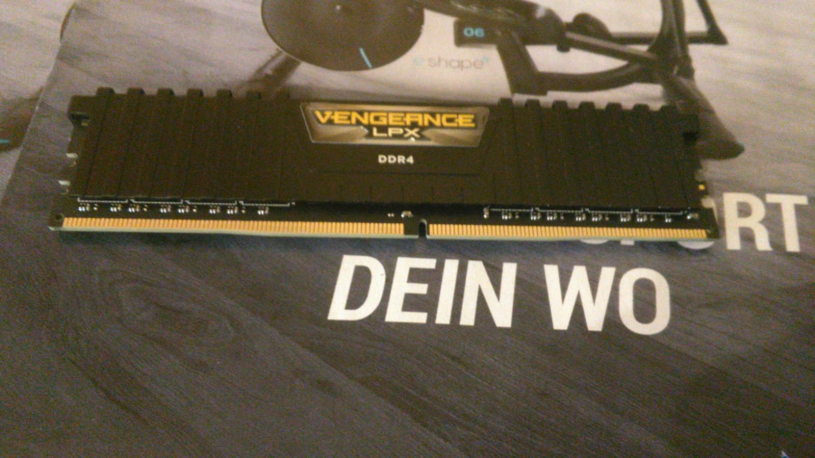

Ich hab mal einen RAM Stick raus genommen und den Slot gewechselt.
Zu heiß kann ich mir gar nicht vorstellen.. bei dem RAM (Corsair Vengeance LPX 16GB (2x8GB) DDR4 3000MHz C15 XMP 2.0).
Ich hab mal wechselweise beide probiert. Keine Veränderung.

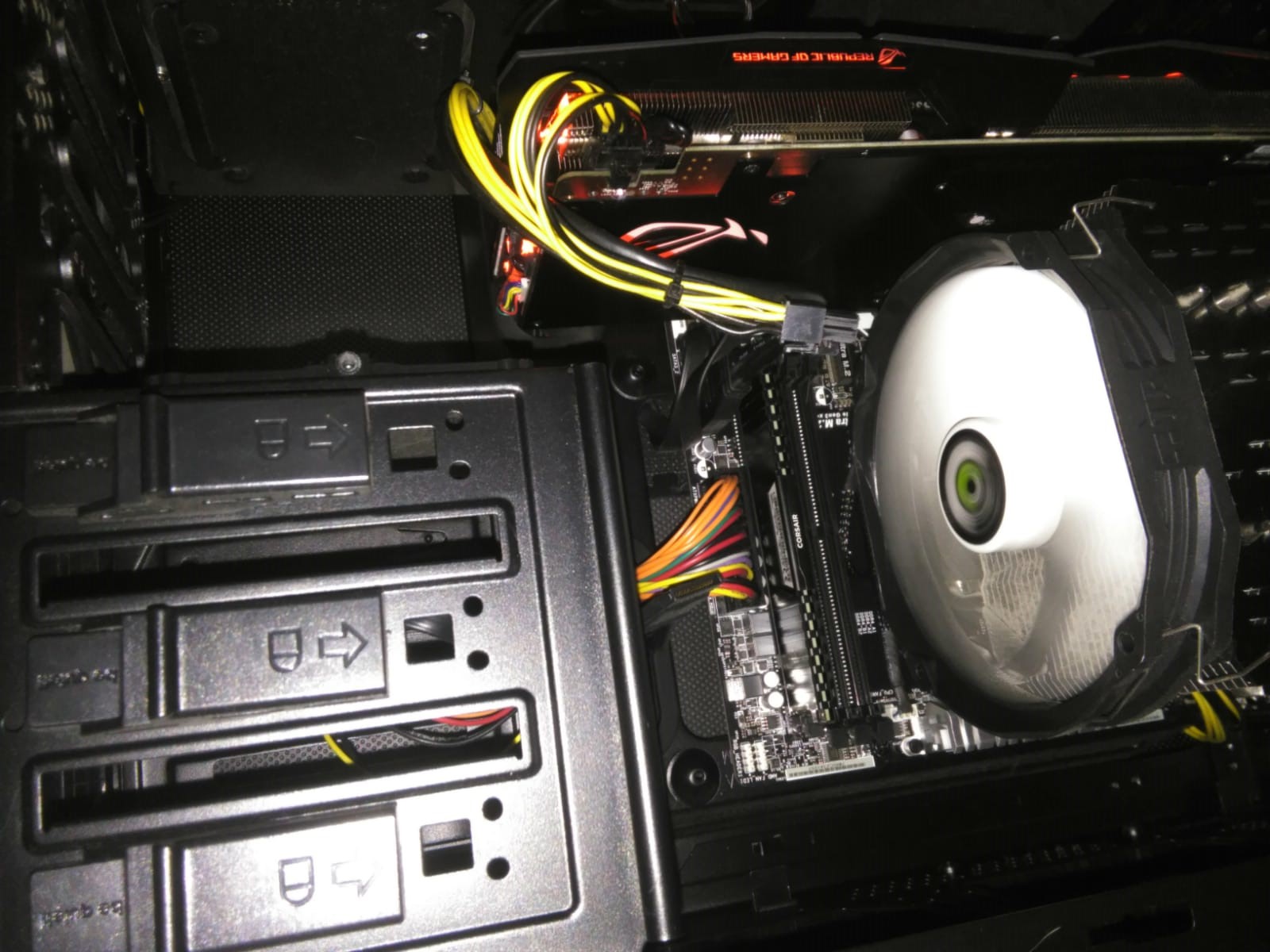

Dann bleibt noch Netzteil und Mainboard zu checken?

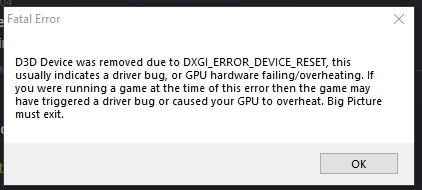

Ich hatte gerade kurz nach dem Start eines Spiels folgende Meldung:
Vielleicht doch die GPU?
Hast Du die Dinge überprüft, die in der Fehlermeldung stehen?
Wenn ja, gibt es Auffälligkeiten?
Andere GPU Treiber mal ausprobiert (Stichwort WHQL vs. BETA)?
Alle relevanten Runtimes auf dem aktuellsten Stand?
DX ok?
Irgendwelche Tools ala "Ich finde alle Treiber und mache das System besser" verwendet?
