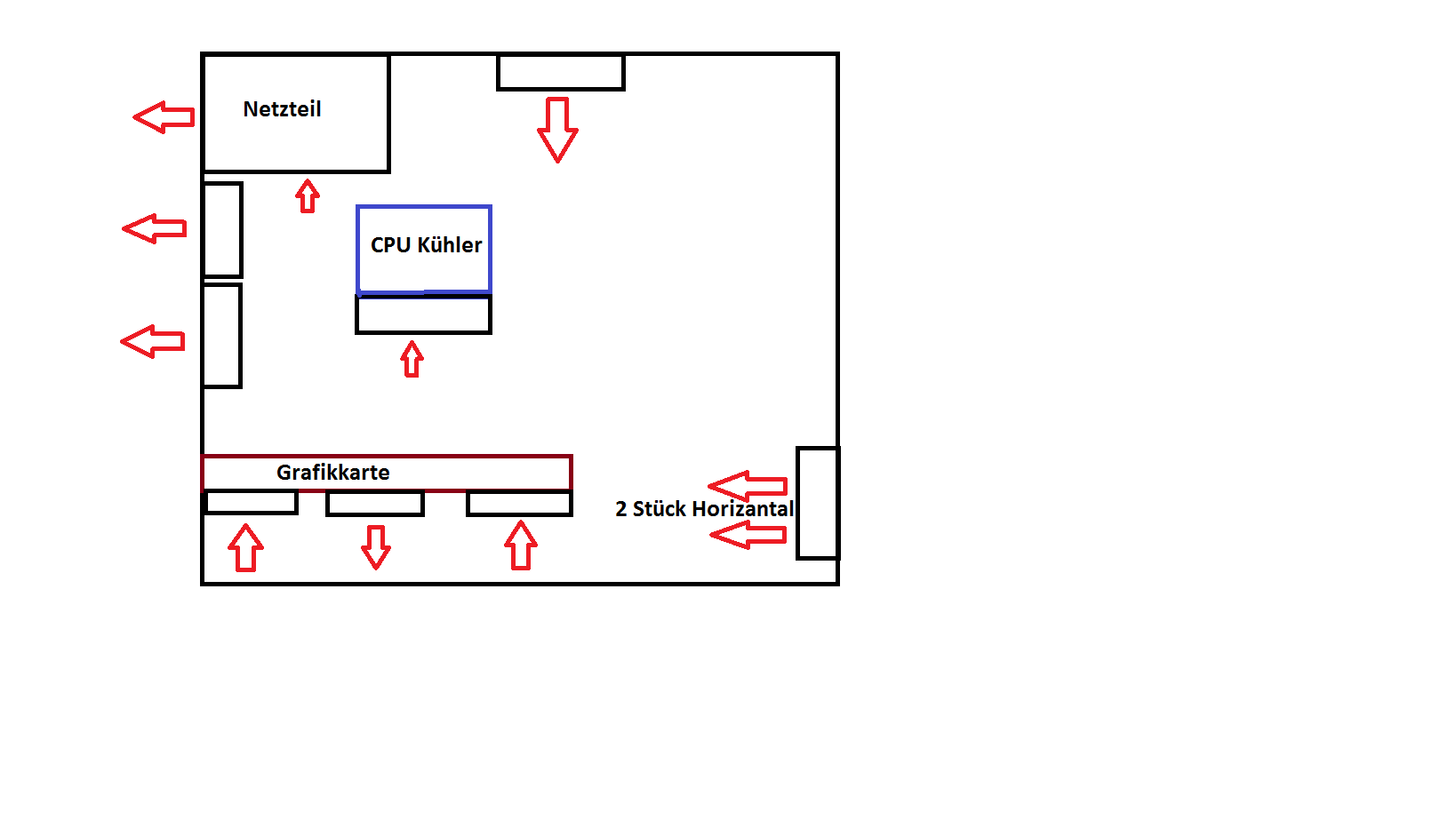

Hoch ist relativ.
Gib die Temperaturen doch mal an.
CPU-Kühler würde ich z.B. drehen... zieht ja die Pipi-Luft von der Graka an... die 2x Heck Lüfter sind dabei dann ebenfalls kontraproduktiv.
Die Triple-Kühler der GPUs quetschen die Warme Luft seitlich raus.
Positioniere dort einen Lüfter an die Seite/Tür Gehäusewand der diese absaugt.
Frischluft kommt ja dann von deinen Front-Lüftern, wobei der oberste wohl eher in der Höhe des CPU-Kühlers ist und diesem Frischluft zufügt. Statt also den CPU-Kühler, die Warme Luft von unten nach oben zu drücken, sollte er eher die Luft vom Front-Lüfter +Deckel zu sich ziehen bzw. durch den CPU Kühler drücken um dann von den beiden Heck-Lüftern +NT abgesaugt zu werden.
Steck deine Lüfter-Anordnung mal in eine entsprechende Simulation... bzw. blase mal was Nebel durch das Gehäuse. Der CPU-Kühler ist da störend, bzw. der Lüfter in dieser Position.
Wenn nichts abstürzt/Throttled ist die Temperatur ohnehin kein Problem. Daher ist " hoch " relativ.

Tatsächlich hab ich mich bei der Grafikkarte geirrt, die pusten alle nach oben
Hier mal meine Hardware:
Amd x6 1090T
Asrock 870 ExtremeG Mainboard
Sapphire R9 280X 3GB Toxic
Temperatur geht so auf 80°C, dann schmiert der Rechner ab, hab deswegen schon einen anderen Thread erstellt.
Der obere Lüfter ist so zu 50% über dem CPU-Kühler.
Habe das Bild mal angepasst, so sollte es aber stimmen

Meinst du an der Seitenwand? Da ist leider keine Halterung für einen Lüfter.Die Triple-Kühler der GPUs quetschen die Warme Luft seitlich raus.
Positioniere dort einen Lüfter an der Gehäusewand der diese absaugt.
Und danke für die Antworten.

Die GPU ist also auf 80°c oder CPU?
Benenn doch bitte die Komponente und, wieso machst du einen zweiten Thread auf?!
Wenn es die GPU ist, ist das normal.. gerade mal 6°c höher gegenüber einem Benchtable:

Wann hast du den CPU Kühler montiert?
Erst kürzlich? - Dann bitte abmontieren und neu machen!
Zu viel Paste, oder zu wenig, zu alte Paste o. nicht genügend Anpressdruck bzw. zu locker...
Hast du übertaktet?
Welchen CPU Kühler hast du überhaupt?
Mehr Infos bitte, dann zieht sich der kram nicht unnötig in die länge!

Der CPU Kühler scheint nicht richtig auf der CPU zu sitzen, zudem so montieren das der Lüfter von vorn die Abwärme nach hinten raus bläst, also gegen den Uhrzeigersinn drehen.
Abgesehen davon sollen die oberen Lüfter die Abwärme nach oben hinausblasen und keine Luft von oben hinein da warme Luft immer nach oben steigt und so nicht hinaus kann.

viele gehäuse können am boden einen lüfter aufnehmen -den reinblasen lassen sollte die kühlung verbessern.
ein lüfter unerhalb der grafikkarte im seitenteil, auch reinblasend verbessert dann auch nochmal die durchlüftung.
wie schon gesagt wurde den deckel-lüfter rausblasen lassen.
zusammen dürfte es etwas bringen.

wie schon gesagt den oberen luefter (am gehaeuse) umdrehen. ehrlich gesagt hast du "zu viele" luefter, die brauchst du eigentlich gar nicht. wenn kein auslesefehler vorliegt, dann wirklich mal den cpu-kuehler noch mal neu nach installationsanleitung anbringen
80 grad fuer graphikkarte ist in ordnung, koennte natuerlich besser sein

Der Lüfter auf der Gehäuseoberseite stört den gesamten Luftaustausch extrem, in dem er alles durcheinanderwirbelt und zudem die Warme Luft von der CPU und der Grafikkarte wieder nach unten pustet.
Ich würde diesen Lüfter komplett abstellen.

Wenn ich das richtig sehe bläst dein CPU Kühler auf dein Netzteil und dieses darf sich dann mit der komplett erhitzten Luft abkühlen. Bitte schreib mal wenn du weißt welches NT du verbaut hast. Es könnte sein das dein NT überhitzt und dann abschaltet.
Weil 80 Grad sind für eine GPU und CPU noch keine kritischen Temperaturen. Die cpu schaltet erst ab 100 Grad ab .

das "alte Leid": Veraltetes Gehäuse mit "Boxed-Müll" Kühler und starker Grafikkarte.
Was du brauchst ist ein guter Luftstrom von vorne unten nach hinten oben. Der CPU-Kühler sollte im Airfflow stehen!

CPU Kühler um 90° nach Links drehen (soweit möglich)
Oberen Gehäuselüfter nach außen blasen lassen
edit: falls du kein fenster in der seitenwand hast und keine abneigung gegen basteln, dann wirkt ein lüfter in der Seitenwand, der nach außen bläßt ebenfalls wahre wunder. funzt am besten mit gk's die ihre kühlkörper-lamellen vertikal angeordnet haben.
edit 2: was auch gehen würde: CPU lüfter 90° rechts drehen. die 2 linken gehäuselüfter rein- und den oberen rausblasen lassen
