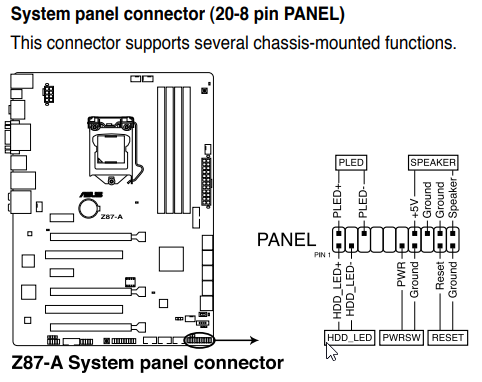

Kabel am MB geprüft?
Ich werde die Kiste morgen nochmal aufmachen und alles auf lockere Kabel oder aufgeblasene Kondensatoren prüfen. Aber welches Kabel könnte es sein? Der 24-Pin-ATX-Stecker?

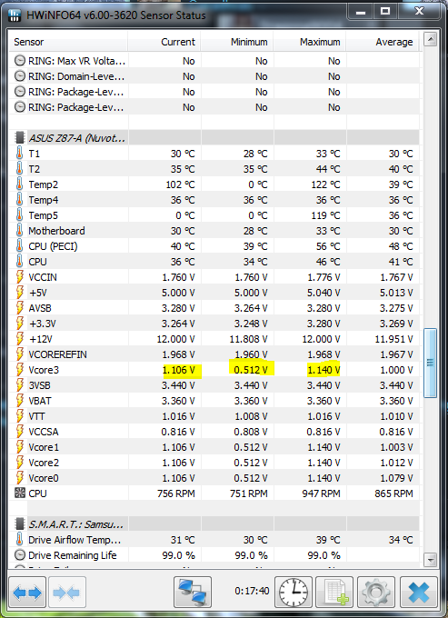

Ich habe mal HWinfo für 5 min nebenher laufen lassen (The Witcher 1), dabei ist mir eine Abweichung aufgefallen, siehe Screenshot
Arghs, nee, die Spannung muss wohl normal sein. Er reduziert die Kernspannung dynamisch.

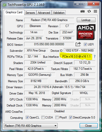

Sehe ich das richtig, dass meine Grafikkarte nur mit PCIe 1.1 läuft?

laut dem gpu-z tool läuft deine gpu nur auf pcie1.1...entweder is iwas im Mainboard falsch eingestellt oder das tool zeigt es einfach nur falsch an^^

Das mit dem PCIe war doof abgelesen von mir. Wenn man Last anlegt sieht man, dass er auf PCIe 3.0 umschaltet
