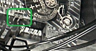

Ja, richtig. Wenn du zufälligerweise eine CR2032 Batterie hast, oder besorgen kannst, dann am besten die erneuern.Warakqay47 schrieb:Alles richtig gemacht?
Da steht CLR Cmos, wenn da 2 Kontakte sind, wie die grün umrandeten, dann die mit einem Schraubendreher für 2 Sekunden kurzschliessen.
Oder es sind die grün umrandeten, schlecht zu erkennen auf dem Foto.

Eine andere Option wäre evtl. mal den Rechner am Board direkt zu starten.
Also mit einem Schraubenzieher die 2 Pins überbrücken.
Vlt ist ja der Power Knopf am Gehäuse defekt.

Wie mach ich das mit dem Schraubenzieher und die 2 Pins?lSonicXl schrieb:Hast du auch mal probiert nur mit einem RAM Stick zu booten?

Die 2 Pins mit dem Schraubenzieher einmal kurzschließen.
Steht auch schon in #30

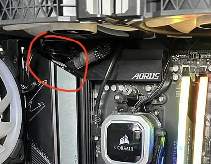

Da oben ist ein Stecker für die Stromversorgung der CPU.
Vielleicht kannst du den mal überprüfen, ob der noch richtig sitzt.
Und am Netzteil sind die einzelnen strippen auch abnehmbar. Da kannst du auch noch mal prüfen, ob das P4/P8-Kabel noch richtig sitzt.
Denn der Rechner startet ja. Er kommt beim Starten aber nicht über die CPU-Erkennung hinaus.

warum fehlen da eigentlich schrauben für mainboard ? sitzen die abstandshalter alle korrekt ?
wie hast du den pc gekauft komplett zusammen gebaut oder die teile einzeln ?
