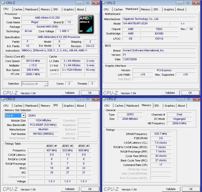

Am besten erst mal CPU-Z downloaden und hier die Fenster CPU, Mainboard, Memory und SPD posten.
So kann man sich besser ein Bild machen und zumindest einiges Einstellungen prüfen.
Ist der Ram nicht 100%ig eingestellt und/oder bekommt zu wenig Saft, dann ist doch so ein Bootfehler bei Gigabyteboards nicht ungewöhnlich.
Dort sind die Werte drinne.
Hoffentlich lesbar :-)

Stell die RAM so wie in Post #4 vorgeschlagen ein -
nutze die Onboard-Grafik OHNE WIN zu starten - oder VORHER den ATI-Treiber
deinstallieren
nach Bild-4 zu urteilen, sind die RAMs auf eine Commandrate von "1" eingestellt -
das wird kaum funktionieren -
Wenn ichs manuell einstelle, sind sie auf 2T.
Werds aber mal versuchen.

Wenn man davon ausgeht, dass kein Anschlussproblem vorliegt, stell direkt die RAMs auf 1,6V bei "2T" - dann sollten die anderen Probleme auch besetigt sein -

BIOS ist "F7" ?
ACHTE AUF DIE REVIOSONSNUMMER VOM MB !!
RAMs auch in Bank 3+4 eingesetzt ? (versuchsweise)
F1 ist die Version.
Werde nachher die Timings vom Ram manuell setzen, wobei da tierisch viel einzustelle nist, mehr als bei SPD angegeben.
Wenn das nicht läuft setz ich die auf 3+4
"DRAM Configuration"
CAS# latency 7T (8T)
RAS to CAS R/W Delay 7T (8T )
Row Precharge Time 7T (8T)
Minimum RAS Active Time 21T (24T)
1T/2T Command Timing "-- --" hier "2" einstellen
in Klammern wäre die zweite Möglichkeit - sollte aber mit 7-7-7-21 / 2T bei 1,65V funktionieren - der Rest sollte auf "auto" stehen -
wenn das nicht hilft, könnte "TRFC" = 110 helfen -
TRFC 110ms - gut. Das hätte ich nicht gewusst.

es gibt 2-3 dinge die hier noch für mich fremd sind:
dcts mode unganged(default) ganged
twtr command delay 4t
precharge time 4t
write revoderyx time 8t
row cycle time 27t
ras to ras delay 4t
bank interleaving enable
channel interleave enable

Problem ..... ich hab revision 1.1 - gibt aber nur 1.0 und 1.3 ?!

Haste nun ein "OEM" MB ?
die Revisionsnummer des MBs steht unten links - die Revision 1.1 wird angezeigt ?
