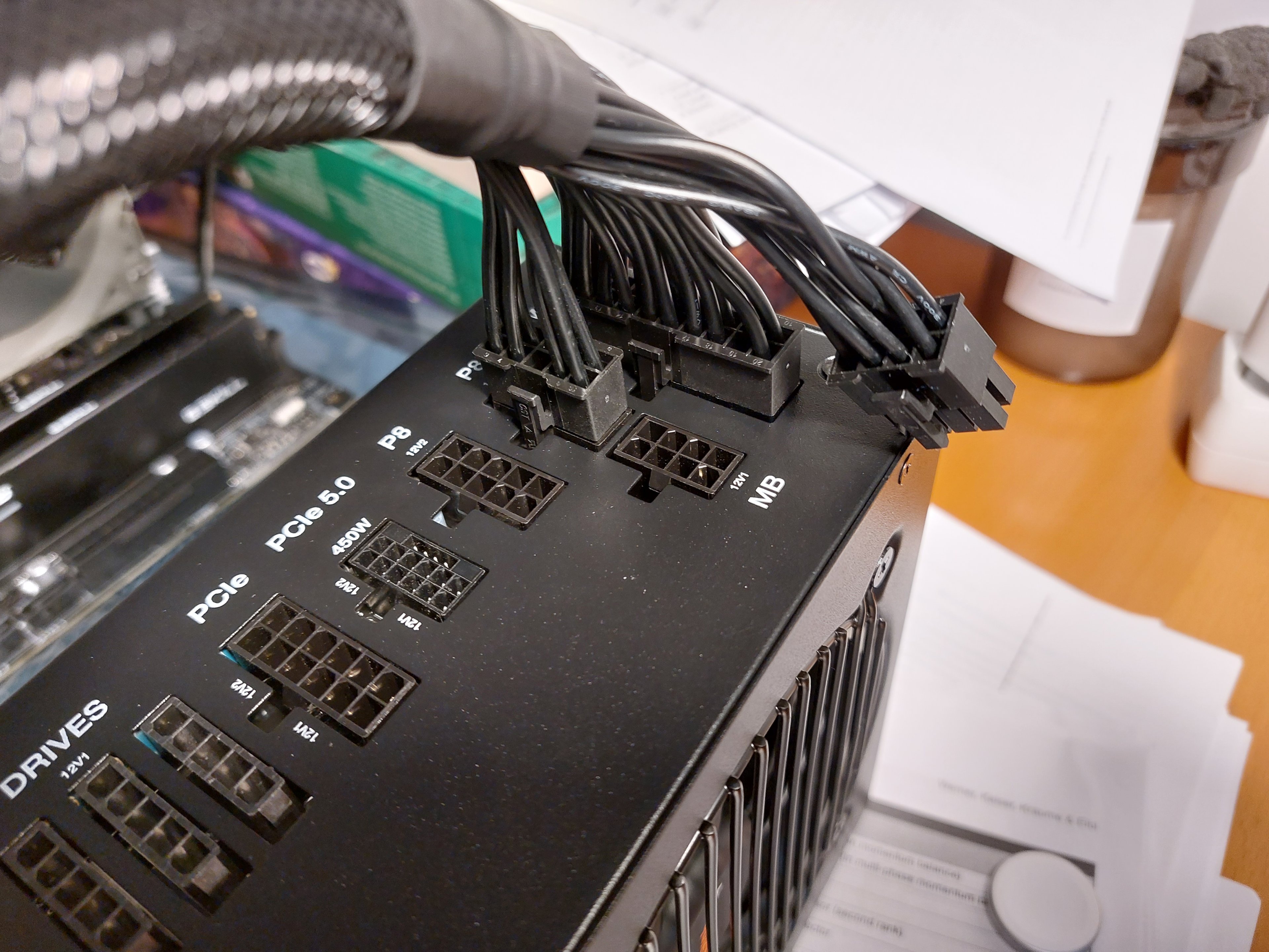

Der Rechner startet nicht und das ist leider alles. Kein Lüfter dreht, kein Beep, keine QLED an. Einzig die LEDs der Audioeingänge verhalten sich unterschiedlich.
ich bin bei der Null-Methode angekommen. Aktuell habe ich nur das Netzteil, CPU, Kühler/Lüfter und Ram angebaut. Ich überbrücke die Power Button Pins per Schraubendrehen zum Startversuch. Ich hatte vorher optimistisch alles direkt ins Gehäuse gebaut, da wollte der Startbutton auch nicht.
Netzteil, CPU, Kühler/Lüfter: die LEDs der Audioeingänge leuchten dauerhaft. Starten bewirkt nichts: kein Beep, kein Andrehen.
Netzteil, CPU, Kühler/Lüfter, 1xRAM: die LEDs der Audioeingänge blinken. Starten bewirkt nichts: kein Beep, kein Andrehen. Hierbei ist es auch egal, welchen der beiden Riegel ich verwende.
Ich hatte verschiedene CPUs gekauft gehabt und ich habe jetzt beide geöffnet und einmal getauscht. Bei beiden kein Unterschied, daher würde ich einen Fehler mit der CPU selber ausschließen.
Das Bios habe ich per BIOS Flashback und USB-Stick auf die aktuelle Version gebracht. Das scheint geklappt zu haben: die Flashback LED fing zu blinken an und hörte, wie im Handbuch beschrieben, dann nach einigen Minuten wieder auf.

am Board steckt der 8Pin Stecker, aber diesen sehe ich nicht am Netzteil angeschlossen. "nur" der 24Pin...
Reaktionen: redjack1000, NameHere, Geisterwolf und eine weitere Person
Da muss auch der P8 Stecker dran, sonst wird das nix, fällt mir gerade auf. Warum man sich aber das NT kauft, frage ich mich schon
Bei dem Netzteil ist es so, dass sich das 24 Pin Kabel, welches im NT steckt, aufsplittet. Die beiden Enden passen dann genau in die beiden Anschlüsse auf dem Mainboard. Daher dachte ich, dass es so muss. Ansonsten lag dem Netzteil noch ein Kabel bei, das in den P8 Eingang am Netzteil passt und in den 8 Pin Eingang am Mainboard. Ein Kabel für 8Pin am NT und 8Pin am MB lag nicht mal dabei.
falsch angeschlossen
24Pin (als ganzes!) auf Mainboard, dann 18Pin und 6 Pin (oder wie auch immer dein NT das aufsplittet) an die passenden Stecker am Netzteil
Und dazu noch der 8Pin!
Fehler gefunden :)
Reaktionen: mindwarper, savuti und Drumelius

Grundsätzlich aber erstmal NT richtig anschließen.
rukeslarer schrieb:
Das Kabel hätte ich noch dabei gehabt
Jup eine Seite davon ins NT (10-Pin) die andere ins Board (4+4 Pin)
Reaktionen: Harpenerkkk, coasterblog und kartoffelpü
Die beiden Enden gehören ans Netzteil und nicht aufgesplittet an's Board. Ich habe Gestern auch ewig überlegt wie das jetzt sein könnte da ich das vorher noch nicht gesehen habe aber da der Abzweig vom Kabel so kurz war, war das ziemlich Eindeutig, dass der Abzweig an den anderen Anschluss mit 'MB' gesteckt werden muss.
(Auch wenn man das definiv in die Bedienungsanleitung schreiben sollte.......................)
Ja verdammt. Danke :D
OHa, aber das war glaub ich nicht gut. Jetzt hat es kurz gefunkt, es stinkt und es tut sich immer noch nichts :o
NT per Kippschalter ausschalten, alle Kabel vom Mainboard entfernen und hoffen, dass die Schutzschaltungen gewirkt haben. NT dürfte hinüber sein.
Dann hast du jetzt, mit Pech einen schönen kurzen durch die neue Hardware gejagt.
Reaktionen: coasterblog und Asghan
wenn ich jetzt das Netzteil anmache, bin ich wieder bei den blinkenden LEDs…
