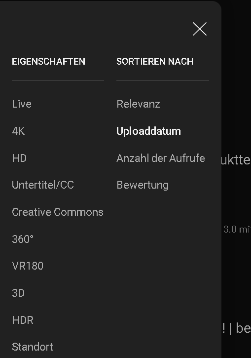

Na ja einfach beim Filter nach Upload Datum suchen.
Da sind dann die ersten Ergebnisse die aktuellsten und ohne den Filter sind die teilweise schon ein paar Jahre alt.
Ich habe nach 'pure power 12m anschließen' gesucht und vor lauter Stress vergessen, dass man mit nur 'pure power 12m' direkt bei der Anleitung von BQ landet..^^
