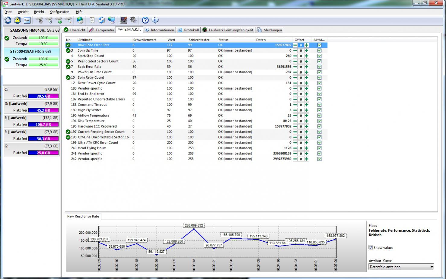

Die Platte läuft im richtigen Modus. Kann mir aber vorstellen das die Platte schon wieder eine Macke hat. Hatte gestern mal wieder bei einem RAR Archiv CRC Fehler beim entpacken.

Das einzige, was meiner meinung nach bleibt, ist dass die Festplatte im eimer ist. Denn nur ne defekte HDD kann ein System so extrem ausbremsen.
Mach mal mit HD Tach nen HDD benachmark, wenn alle programme geschlossen sind.
Zudem wärs nicht schlecht, wenn du mal auf die CPU Auslastung schaust, wenn alle Programme auf dem Desktop geschlossen sind. Ist die Auslastung dann permanent über 20 oder 50%, muss dafür irgend ein Hintergrundprozess schuld sein, und das Problem wäre gefunden.
Übrigends: hohe CPU Last beim lesen der Festplatte ist auch ein Zeichen für nen Defekt.

Habe mal einen Screen von den S.M.A.R.T. Werten der Festplatte angehangen.
