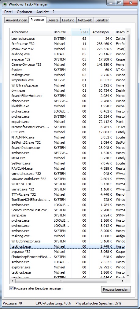

Nicht immer 30-40 % aber wenn ich z.B. noch über DVB-T gucke ist es immer so hoch.
hier mal ein Screenshot.
Was mich an der Festplatte schon wieder stört sind die Werte bei 1, 7 und 195. Die Samsung platte hat da über all 0 stehen und ist mindestens 5 Jahre alt.
Sehr komisch. Wenn man alles bis auf den Leerlaufprozess (welcher ja nicht zählt) zusammenzählt kommt man nicht an die unten angezeigten 40% CPU last.

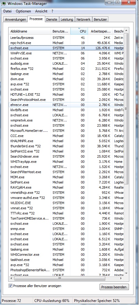

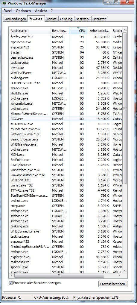

Also den Tag über lief der Rechner einiger maßen.
Heute Abend wollte ich einen 720p Film gucken. Spiele das mit MC player Classic ab. CPU last zeitweise bei 100% aber stetig bei mind. 50 %
Natürlich ruckelt der Rechner wieder und der Film hat bis jetzt 3 Aussetzer gehabt.
Habe mal 2 Bilder von Taskmanager angehangen.
