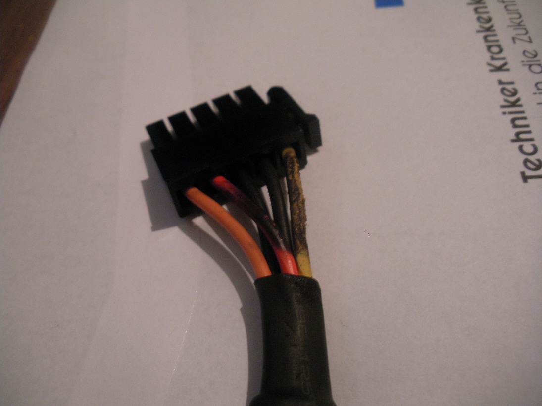

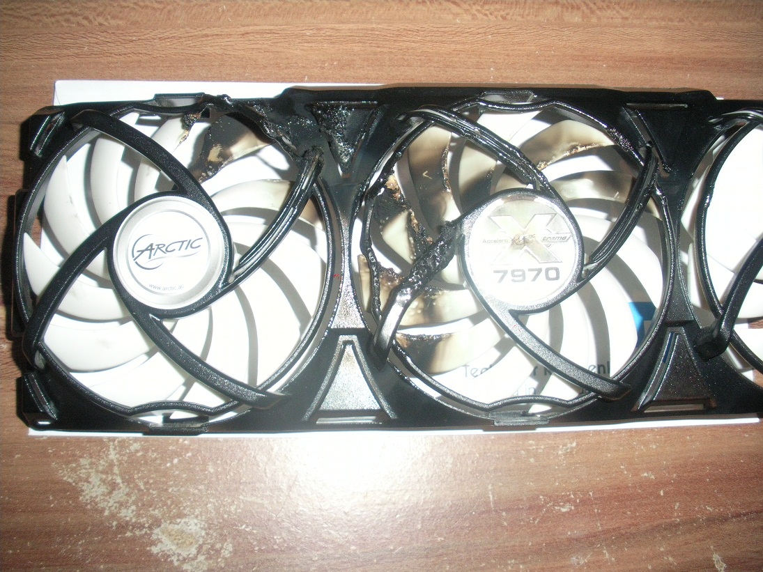

Ich habe schon einiges an, ich sag mal, Elektro-Bränden (Kabel und auf Platinen) gesehen und keiner sah so aus.

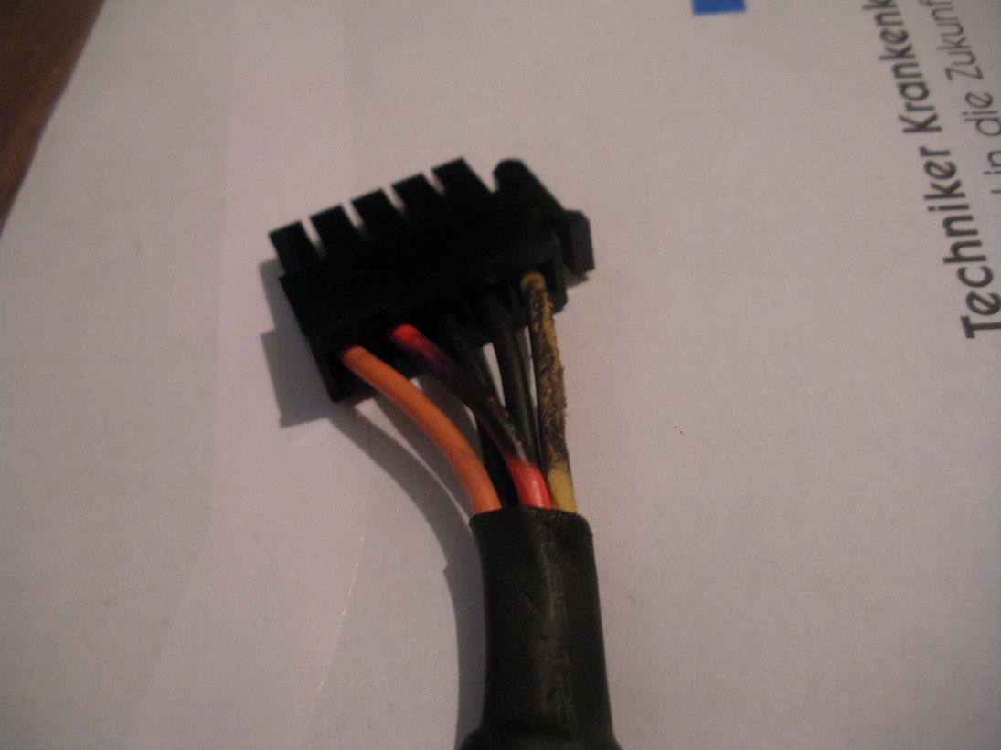

Bei kabeln schmilzt die Isolierung über eine größere Länge als ein paar cm, i.d.R. nahe des Steckerkontaktes. Nur oberflächig macht das keinen Sinn.

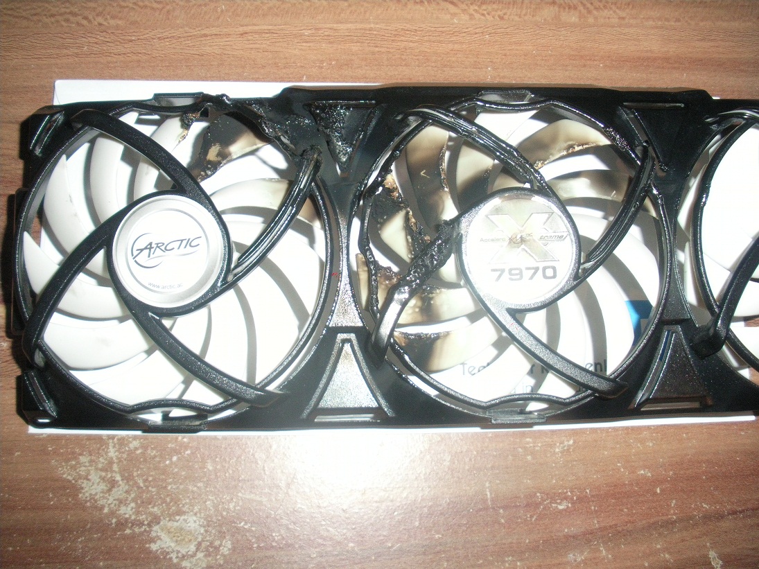

Und wenn es wirklich die "Grafikkarte" erwischt haben soll, dann müsste es auf der Platine, vermutlich bei den Spannungswandlern großflächig schwarz sein.
Aber: da noch alles geht, ist das eh hinfällig. Ein Kurzschluss löst sich ja nicht von selbst. Und falls irgendwas schief gelaufen sein sollte und die GPU überhitzt hat, dann hätte 1. Ein Überhitzungsschutz eingegriffen und 2. Wäre das Silizium bzw die Fremdatome im Si der GPU bei derartigen Temperaturen (der Flammpunkt von Kunststoff liegt bei >>200°C) rekristalliesiert und es würde auch nicht mehr funktionieren.
Ums kurz zu machen: Der Typ will dir verarschen.:freak: gib ihm den Rechner wieder (mit dem angekokeltem Kühler :evillol: ) und verabschiede dich so freundlich du möchtest.
... auch in der Bekanntschaft muss es eben Deppen geben... :rolleyes:
Falls es wirklich vom Netzteil kommen sollte, dann müssten die Lüfter von der Grafikkarte viel gleichmäßiger schwarz sein, da sie ja in Betrieb wäre.

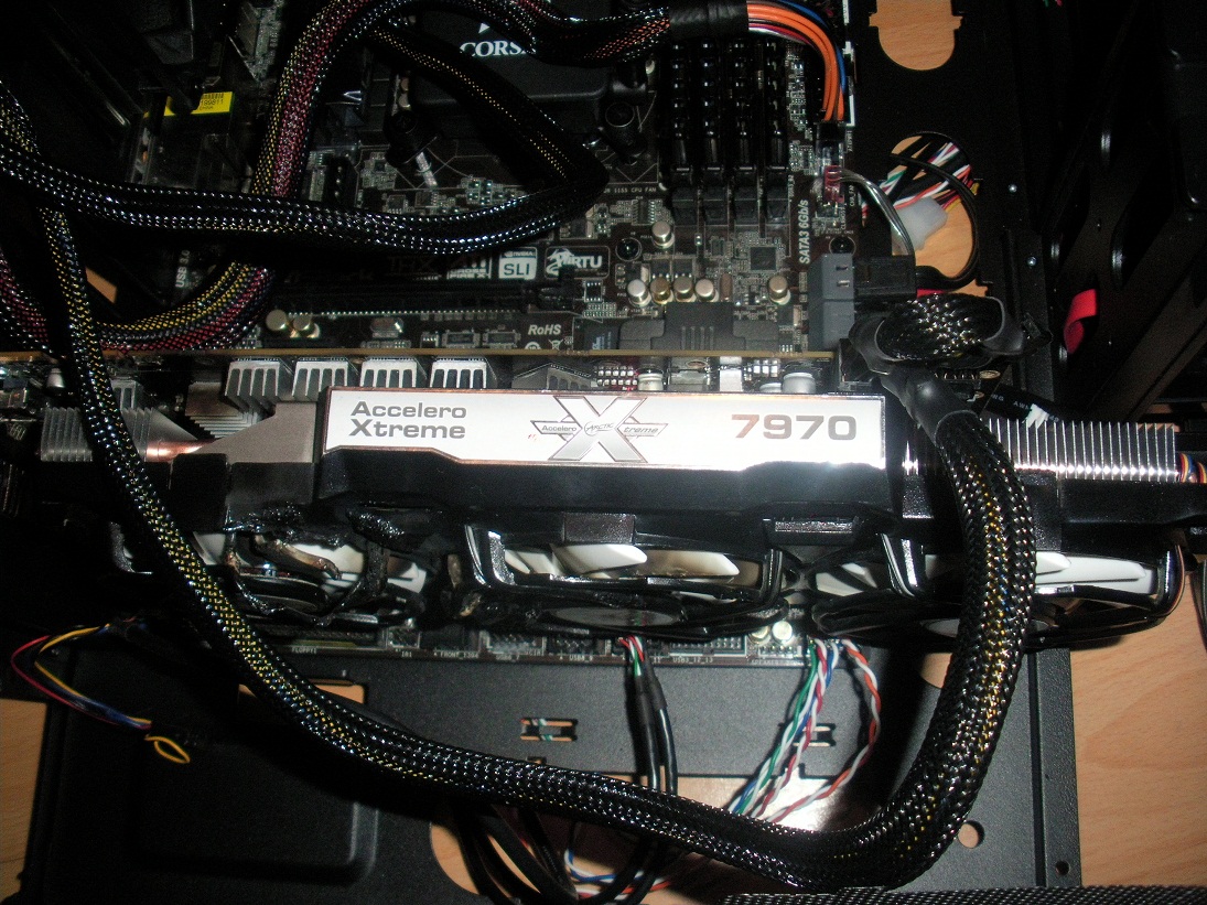

Die gehäusewand ist die Plexiglasvariante des CM 690II.
Nichts dran, nichtmal ruß!!!!

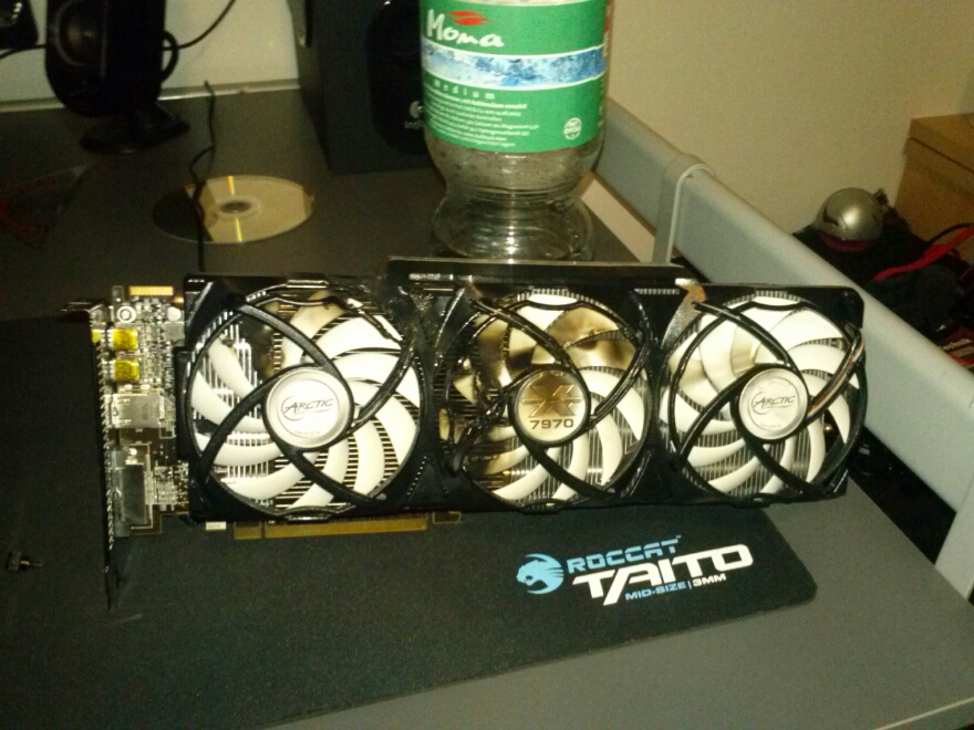

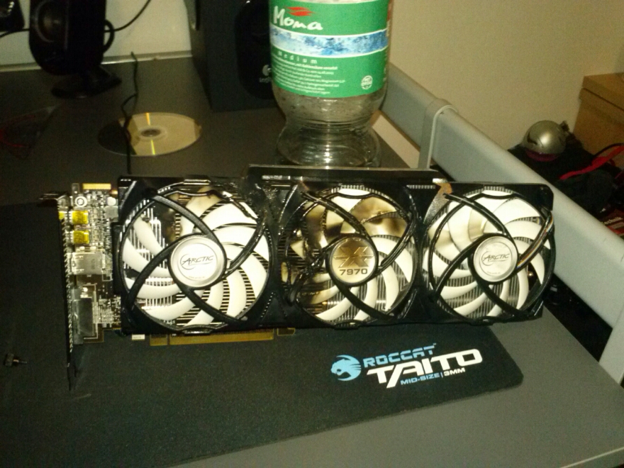

Nun heute bekomme ich ein Bild vom ihm ( HD 7970 )
Der text darunter :
Ja wollte nur wissen woher der scheis rauch kommt
Alter ich sags dir der pc ist wir verbrannt von innen

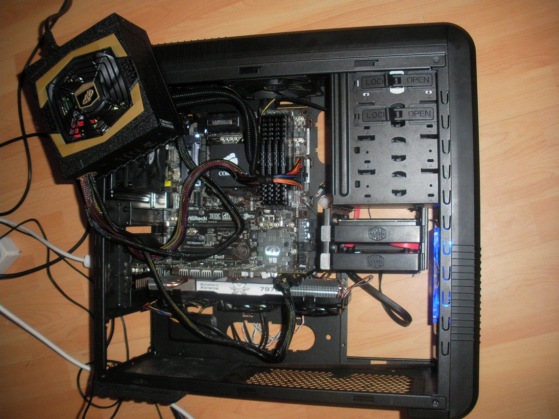

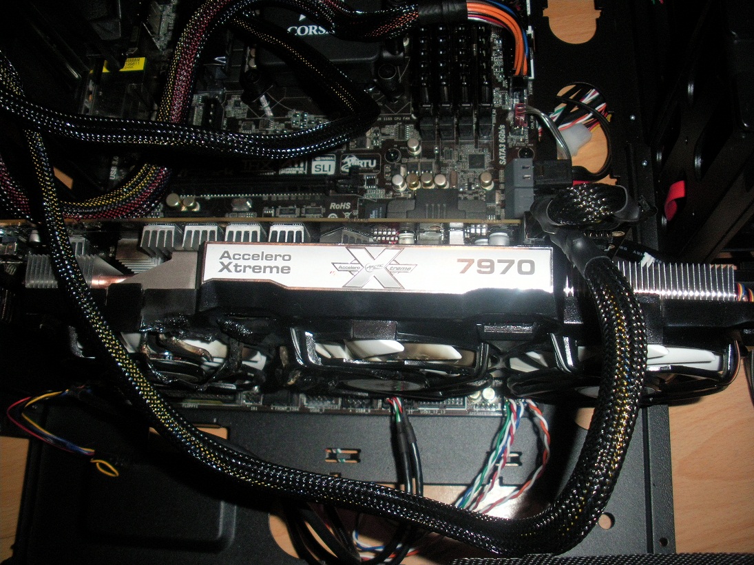

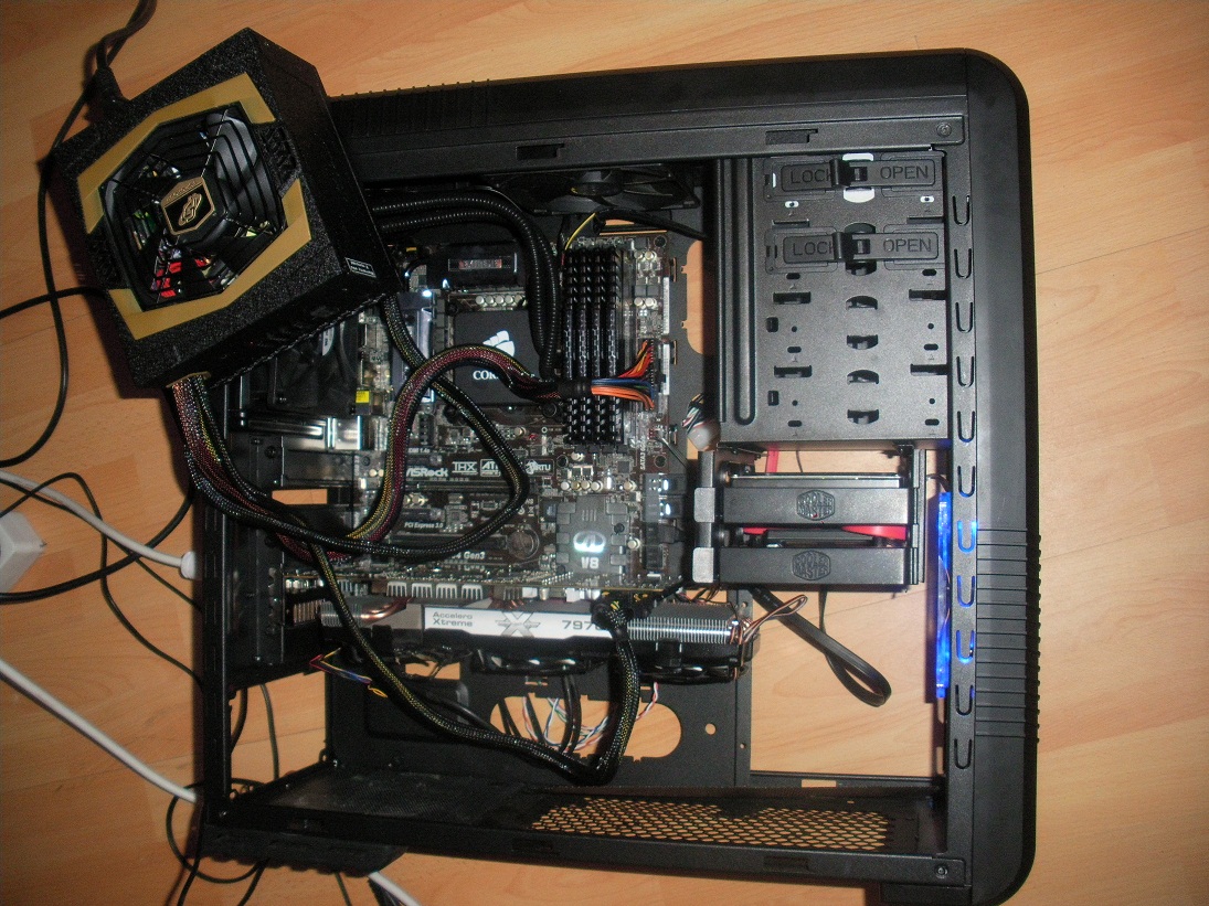

Ich bin zu ihm und habe mir das angeguckt. Es sah auf den ersten blick aus wie ein Kabelbrand am netzteil der dann auf die grafikkarte ( direkt darüber ) überschlug. Ok, erstmal stimmig.
Also habe ich mich mit den Eltern zusammen hingesetzt und schriftlich vereinbart, dass ich das defekte Netzteil + Grafikkarte ÜBER MICH beim Händler zur Gewährleistung einschicken werden. Soweit so gut

Das Kabel was angebrannt war, war nur von außen verschmort. Kratze man das angeschmorte ab, so war saubere isolierung darunter. Auch war nur dieses ca. 2cm lange stück zwischen stecker und sleeve angeschmort. Wenn man den sleeve etwas wegzieh, ist da das kabel wieder in ordnung. Auch der stecker hat nichts abbekommen
Weiter mit der Grafikkarte bzw nur die Lüfter. Das PCB war nur verrußt und hat keinen schaden genommen
Warum sind nur einzelne lüfterblätter verbrannt und die andern wie neu, wenn es doch angeblich geschah, als der PC gerade seit einigen sekunden lief?

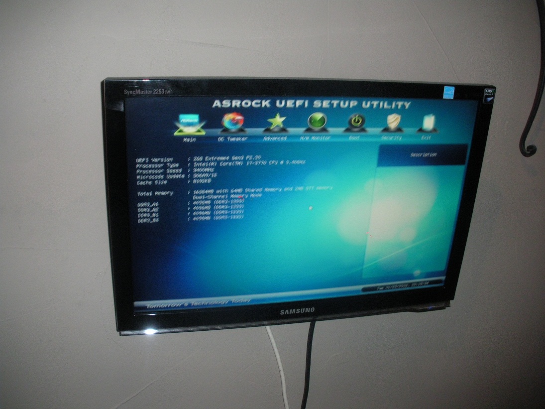

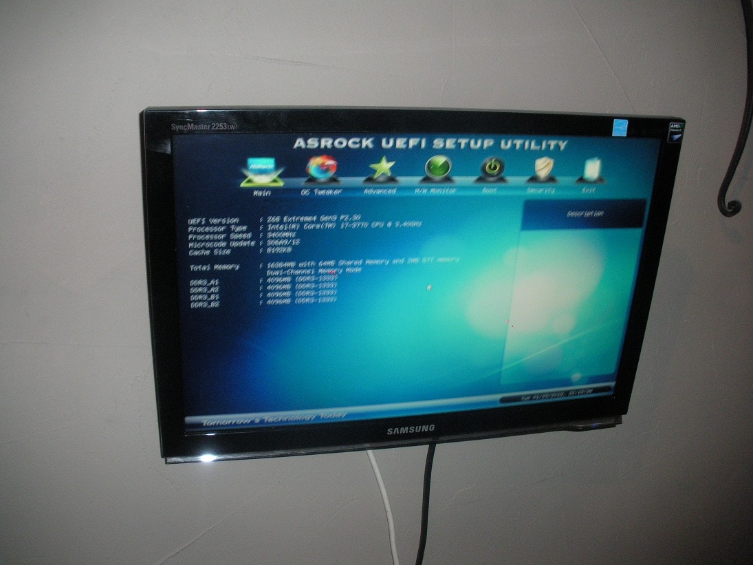

Ich habe alle teile getestet, und ALLE LAUFEN
Selbst die "Verbrannten Kabel" funktionieren tadellos. Die Grafikkarte auch, na klar die Lüfter nicht, aber Bild etc läuft!
Mainboard, Netzteil, Grafikkarte, nichts ist kaputt! Der PC läuft problemlos!
Ich habe mal flott die defekten Lüfter abgemacht und 2 120er vorgeschnallt. Windows gebootet und prime + furmark laufen lassen. Das lief 2 stunden. Alles top!

in Wirklichkeit habe ich nur das eine angeschmorte netzteilkabel getauscht, da ich davon noch eins rumfliegen hatte. mit dem alten lief es aber auch, das es ja nur oberflächlich angeschmort war!

Mach Fotos und gib ihm die Kiste zurück! - Ende aus!
Schade um die Grafikkarte... selten soetwas idiotisches gesehen aber dir kann es jedenfalls egal sein! Mach Dir da keine Sorgen.
jap ist hier wohl besser.
Mach auf alle fälle so viele Bilder wie möglich. (auch von deiner nachträglichen "Arbeit")
Es ist doch eigentlich Anhand der Bilder eindeutig Sichtbar, dass die Brandspuren von Außen Kamen.
