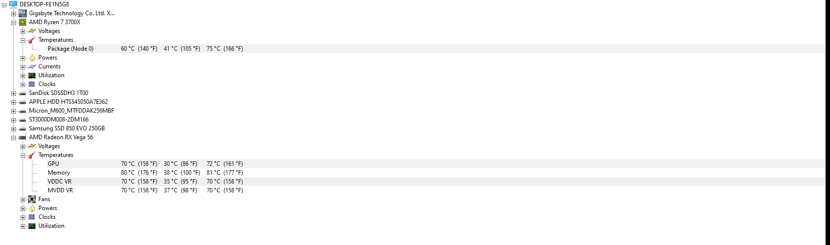

Also, mit der AMD Protokollierung/CPUID HW Monitor gemessen:
  • 3min IDLE, ca. 10 min nach Start des Systems: VEGA: 28-31 Grad, RYZEN: 40-42 Grad
  • LASTnach 10 min Test via FurMark: VEGA max. 71 Grad, CPU Burner 16 threads, ca 10 Min. RYZEN: stabile 73-74 Grad im AMD Tool angezeigt, im CPUID HW Monitor komischerweise value 72-73 min. 53 max. 80

Ich spezifiziere nochmal die Temperaturen nach ca. 8 min Fur Mark 1080p Preset
kirk1987 schrieb:

RYZEN: 40-42 Grad
Aus meiner Sicht, mit dem Kühler, zu hoch. Vor allem in der kurzen Zeit dann noch dazu. Aber mach das erst einmal mit dem Netzteil und beantworte meine o. a. Fragen.
