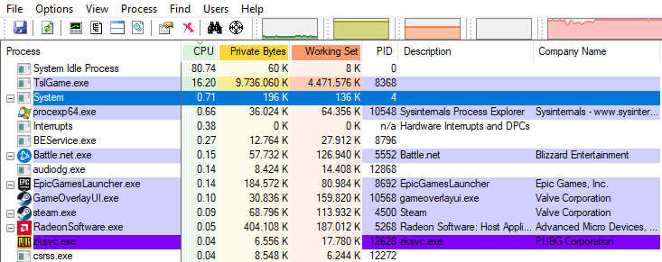

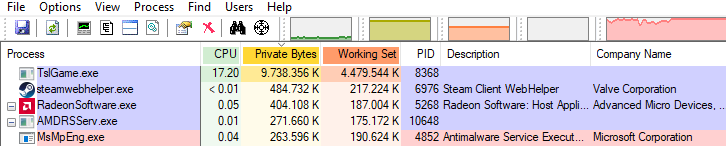

Process Explorer und schauen, was beim Spielen Last verursacht
Ok runtergeladen habe ich ihn mir, aber wie ich da den Überblick behalten soll, keine Ahnung... Stell ich mich vielleicht zu doof an? Oder muss ich tatsächlich jedes mal wenn es ruckelt schnell rüberschauen? XD Nach was sollte ich mich da am besten richten -.- Hastz Du einen Tipp für mich?
Ich seh z.B. PUBG bei <16% CPU und 80% System Idle Process... Weiß gerade nicht, wonach ich suchen soll ^^
Nach CPU Auslastung sortiert:
Nach Private Bytes
Nach Working Set
In der Menüleiste auf die Diagramme klicken. Im sich dann öfnnenden Fenster auf den Reiter CPU und unten den Haken für "Show one graph per CPU" setzen.
Im Graph zeigt er dir als mouseover immer den Prozess an, der gerade die größe Last verursacht. Sobald es also hakt, rüber schauen und schauen was da gerade Last verursacht.
Reaktionen: kirk1987
