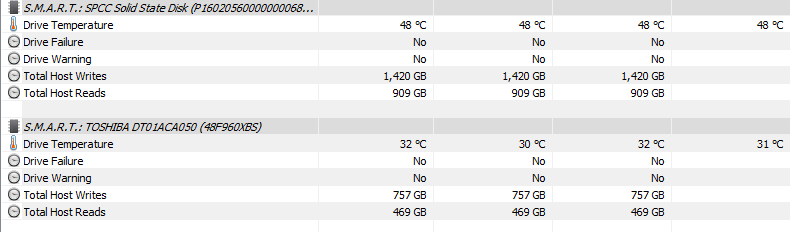

Stinkt nach Übertemperatur. Bei Belastungstests mit SiSoft Sandra o.ä. sind die Temperaturen aber alle weit unter 70°C. SSD ist verdächtigerweise immer bei 48°C. Wenn man sie anfasst ist sie nicht heiß.

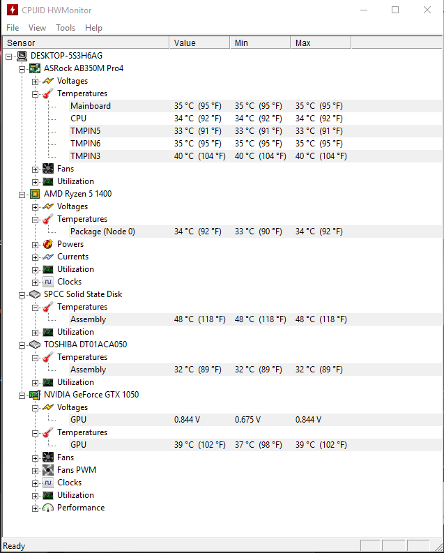

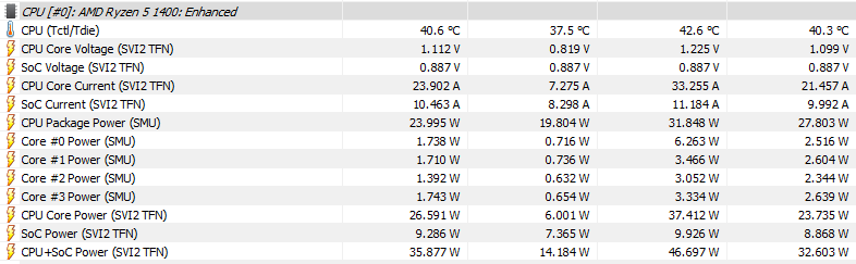

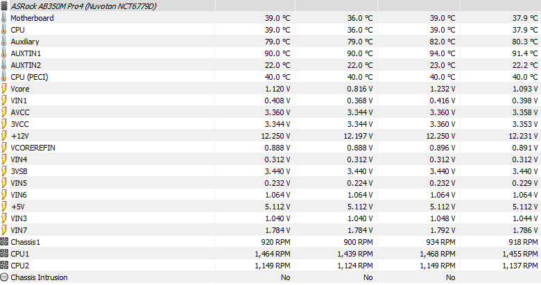

Starte, oder Installiere dir HWiNFO und dann mach mal Bildchen von allen Temperaturen unter Last.

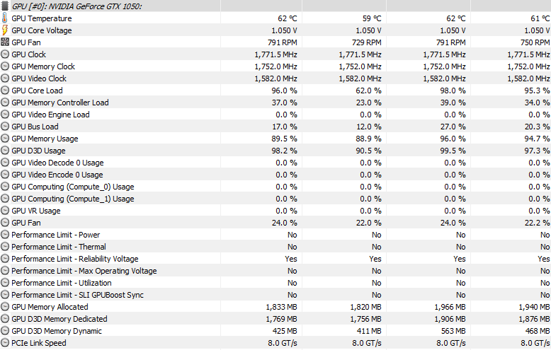

Ja ich lade hier jetzt ein Bild unter Last hoch.

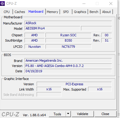

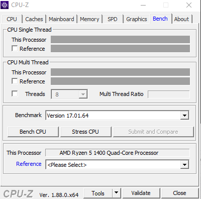

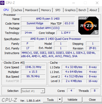

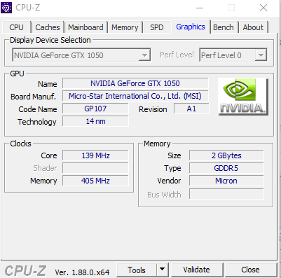

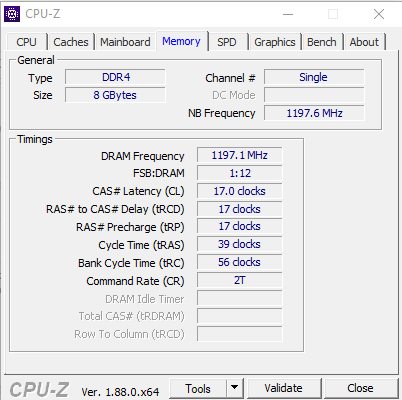

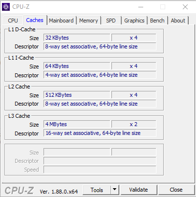

Dann mach direkt auch mal Screenshots aus CPUz - alle...

@Robo32 ich hoffe ich habe nichts vergessen bei den Temperaturen Anmerkung 2019-05-21 185850.pngAnmerkung 2019-05-21 185923.pngAnmerkung 2019-05-21 185947.pngAnmerkung 2019-05-21 190002.png
Die beiden mit >80° dürften die Spannungswandler sein - möglicherweise aber auch der Chipsatz was weniger gut wäre...
Bios 5.50 wäre sicher keine schlechte Idee, nur bis das Problem gefunden wurde etwas (zu) riskant...

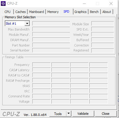

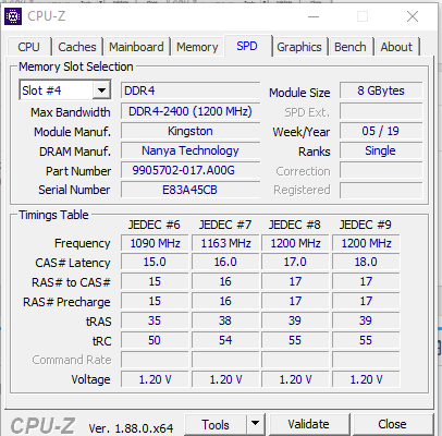

Bei "SPD" einen Slot auszuwählen wo auch ein RAM steckt wäre etwas besser ;)

@Robo32 Sorry!

Der eine Ram Riegel sollte eigentlich in A2 stecken, nicht in B2, kannst ja mal probieren ob es was ausmacht.
