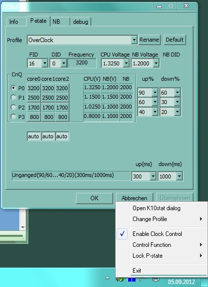

Was mußt du bei k10stat von Hand umschalten? Das Programm kann man auch unter Win7 automatisch starten und dabei ein voreingestelltes Profil aufrufen.
Von Hand muß man nix umschalten, abgesehen davon das man bei CnQ diese Möglichkeit nichtmal hat, da man keine Profile definieren kann.
Ich denke, dann habe ich den Profilmanager nicht verstanden.
Kann man Ihn so einstellen, dass er automatisch runtertaktet??
Es muß ein entsprechendes Profil existieren, siehe Bild, Werte je nach CPU anpassen.
Im Profil, alle Kerne auf auto, Settings sollten wie immer Primestable laufen bevor man sowas in den Autostart packt.
Für den Autostart, es wird das erste Profil genutzt, ansonsten (rote) Zahl ändern.
K10STAT.exe -lp:1 -nw -ClkCtrl:1 -StayOnTray
Zu Kontrolle des breits gestarteten Programms, siehe Bild, Kontextmenu aus dem Tray aufrufen.
Wichtig, Enable Clock Control, sonst geht gar nichts. Entspricht - ClkCtrl:1 in der Kommandozeile
Per Change Profile das passende Profil aussuchen. Entspricht -lp:x
ControlFunction lasse ich auf Unganged, Damit kann jeder Kern getrennt hoch/runter getacktet werden. Andere Settings sind zur Performanceverbesserung möglich, IMHO aber kaum nötig.
Lock P-State sollte auf Unlocked stehen, ansonsten legt man einen Multi/Frequenz fest.
