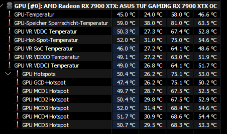

Da scheint aber was bei der Karte nicht in ordnung zu sein, klar ich habe nur ne 7900XTX tuf, diese ist aber weitaus versoffener als die 9070XT aber was temps angeht weit angenehmer. Schau das du die Karte zurückgibst sofern möglich, solche temperaturen sehe ich als indiskutabel, zumal wir noch nichtmal wirklichen sommer haben. Nen bekannter hat die 9070XT tuf und ist damit super zufrieden, auch überall sehr angenehme temps. Die karte würde ich nicht aufmachen, wenn die noch neu ist.
