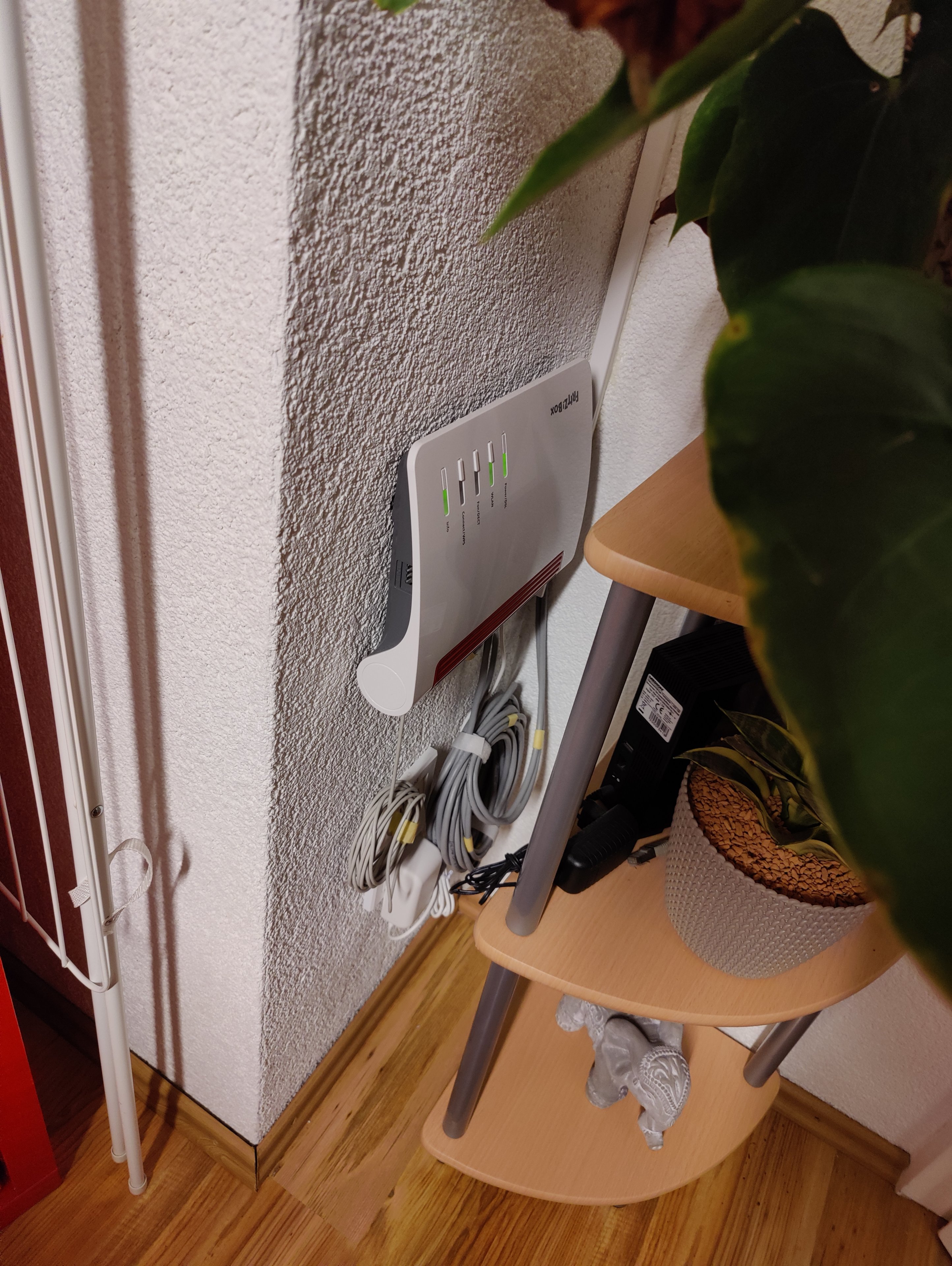

Also einen Hitzetot kann ich ausschließen da sie immer genug Luft bekommt.
Siehe Bild.

ich würde die FB mal andersrum montieren bzw am besten mal auf den Boden stellen.
Hintergrund ist folgender:
  • die großen Lüftungsschlitze bei dir sind aktuell unten, besser wäre es wenn die oben sind.
  • Zum auf den Boden stellen: Ich hatte mal eine TAE an der Wand motiert, nach ein paar Jahren da mal eingekuckt -> alles korrodiert. Da hat die Schraube in der Wand Feuchtigkeit aus der Wand in die TAE transportiert. Ich glaube zwar bei dir nicht dran, aber wer weiß wie es in der Wand aussieht.

Andersrum aufhängen. So wie sie momentan hängt, kann die warme Luft doch gar nicht raus. Probleme mit Wandmontage haben wohl einige Fritten, daher habe ich das auch nie gemacht.
