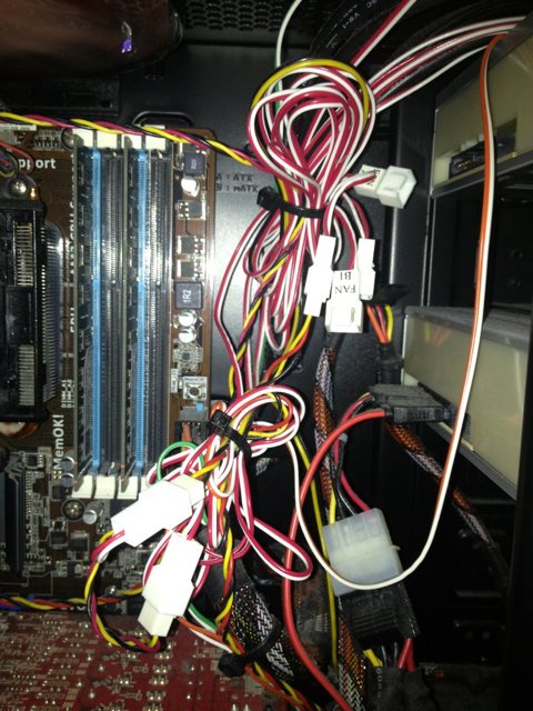

Welche Angaben zur Hardware braucht ihr denn?
Habe eine Radeon Hd. 5850 und einen x 6 Prozessor amd. Dazu ein blu Ray Laufwerk und eine interne Festplatte. (Keine SSD).
Hoffe das hilft.
Ps: ich habe drei Lüfter. Einen an den hdd slots, einen hinten über dem Netzteil und einen ganz oben. Dazu habe ich mehrere Kabel im Gehäuse. Die mit Fan A1, A2,A3,B1,B2 und B3 gekennzeichnet sind. Anbei Foto. 3 davon sind mit Strom verbunden. Und zwar A2 B2 und B3
PS. Ihr seid stark. Der oben genannte Case ist es

Und welche sind mit der Lüftersteuerung verbunden?PhilS1984 schrieb:Ps: ich habe drei Lüfter. ... 3 davon sind mit Strom verbunden. Und zwar A2 B2 und B3

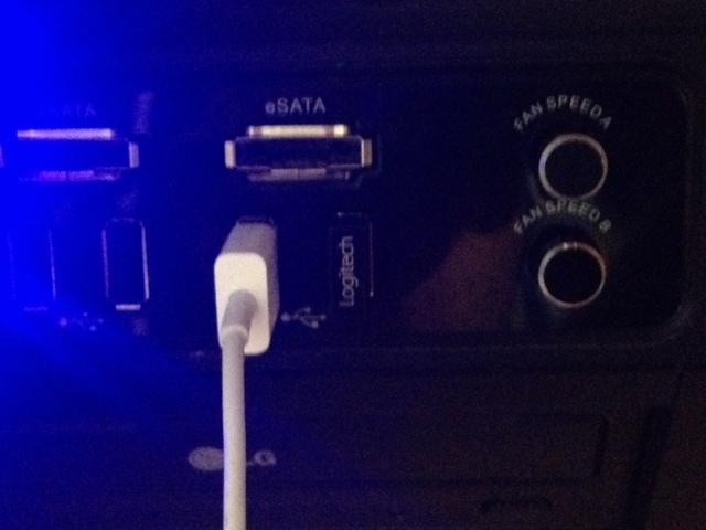

Also heiß wird es nur rechts neben dem oberen Regler.
Die Wärme schwankt. Mal ist es war mal ist es kalt, bei voller Umdrehung.
Der Fan speed A ist mit dem vorderen und hinterem Lüfter verbunden, der Fan Speed B Regler mit dem oberen Lüfter.
Aber das alles ist anscheinedn schon seit nun 3 Jahren so, seit ich den PC habe...aufgefallen ist es erst gerade...weil ich da eigentlich nie dran drehe.
Was für Angaben benötigt ihr noch?

Hm komisch, bei voller Geschwindigkeit der Lüfter sollte der Widerstand des Potis sehr klein sein und daher sollte dort auch (fast) keine Wärme abgestrahlt werden.
Kannst du von innen an den Poti fassen und erfühlen ob die Wärme von dort kommt?

Je nachdem, wie aufwendig die Lüftersteuerung gebaut ist (hier würde ich den untersten Level veranschlagen), kann es sein, daß durch die Regler (Potis) relativ viel Strom fließt. Dadurch kann es auch sein, daß die Kohleschicht langsam wegbruzelt. Im schlechtesten Fall kann dadurch ein Brand entstehen.
Schnupper ma dran. Wenn es verkokelt riecht, solltest Du die Steuerung nicht mehr benutzen.
AW: Es wird heiß
Die unterschiedlichen Temperaturen habe ich innerhalb der letzen Stunde bemerkt.
Seit gut 10 minuten ist die Temperatur konstant (wenn ich meinem Gefühl in der Fingerspitze vertraue).
Habe die Regler jetzt halb aufgedreht.
Zum Glück riecht nichts verkohlt.
Denke somit ist es erstmal geklärt oder?
Danke zusammen
Umbel schrieb:Mal ist es warm, mal ist es kalt ... aber
na was denn nun? Wenn du schon unterschiedliche Temperaturen bemerkt hast, kannst du es ja nicht eben gerade bemerkt haben oder?
Danke zusammen
