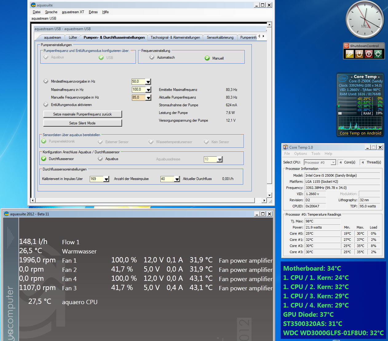

Also ich meine den Jumper hatte ich entfernt... Du verunsicherts mich jetzt aber übelst^^
Das ist das erste was ich nachschauen werde :D
Per Software kann man den nicht ausschalten oder?
der Jumper müßte aber ab sein, sonst wechselt die Pumpe ständig die Frequenz
das ganze geht auch über die Aquasuite....
Aja, in der Aquasuite die Pumpe auf "manuell regeln" einstellen. Dann einmal "setze maximal Frequenz zurück" drücken. Rechts müsste dann die neue "ermittelte maximal Frequenz" stehen. Standart sind das 80Hz. Die Aquasuite setzt da aber gerne 100Hz rein. Die 80 Hz trägst du dann links in "Maximalfrequenz in Hz" ein.
Dann kannst du mit dem Regler darunter die Frequenz ändern, kommst jedoch nicht höher als die 80Hz. Der Regler geht zwar weiter aber bei 80Hz ist dann Schluss.
Mit Silentmode setzt du die Pumpe auf 61Hz zurück.
