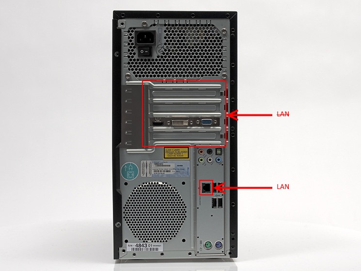

Also zu dem Modell finde ich ein Bild wo der LAN-Port definitiv onboard ist (hab ich mal markiert).
(Quelle: computerbild.de)
Sofern der gebrauchte Medion vom Vorbesitzer nicht umgebaut oder erweitert wurde, sollte auch keine separate Netzwerkkarte verbaut sein. Demnach müsste der Standard-Treiber im Download bei Medion funktionieren.
Ist wider Erwarten doch eine separate Netzwerkkarte verbaut, müsste man am PC aber auch zwei LAN-Ports sehen, den onboard sowie einen zusätzlichen Port im Slotbereich. Für die extra Karte benötigt man dann natürlich auch einen anderen Treiber für diesen Netzwerkadapter im Gerätemanager. Zwei Netzwerkadapter sind aber für ein 08/15 Szenario gar nicht notwendig und man sollte es erstmal mit dem Onboard-Adapter versuchen.
Achtung: Onboard-Komponenten können im BIOS ein- bzw. ausgeschaltet werden! Bitte im BIOS nachschauen ob Onboard-LAN aktiviert ist. Sonst bringt die Medion-Treiberinstallation nix, weil Windows das Onboard-LAN gar nicht sieht..

Wurde da eine Netzwerkkarte nachträglich eingebaut?
Der Medion P5320D, den ich auf die schnelle gefunden habe, hat erwartungsgemäß den Lan-Port onboard.
Angeblich hat der rechner sogar wlan onboard?
"Am Akoya P5320D finden Sie Anschluss über sechs USB- und zwei P/S2-Buchsen, analoge und digitale Tonausgänge sowie einen analogen Eingang, VGA, DVI, HDMI, eSATA, Gigabit-LAN und je eine Buchse für Mikro und Kopfhörer. Der Rechner funkt mit WLAN im n-Standard, Bluetooth fehlt."
https://www.computerbild.de/artikel...i-Vierkerner-Medion-Akoya-P5320D-5930308.html
