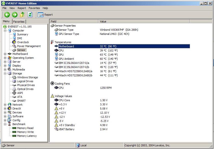

so bild is da
was steht denn bei den nt für angaben auf der seite drauf?
und ist es ein noname produkt?
Also deine NT Werte sind OK
Wie sieht es mit den Temps aus? Sind die unter last oder im idle Zustand?
