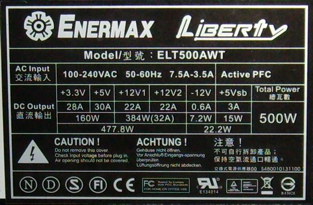

Na dann weiß ich ja warum mein 450 Watt billig Netzteil abgeraucht ist, da war eine hübsche Tabelle drauf, die einem genau so die 450W verkaufen wollte. [wieder was gelernt]
Ist bei meinem Liberty genauso angegeben (wobei man es nicht ganz 1:1 zusammen zählt):
Genau das meinte ich mit der entscheidenden Combined Leistung. Das Liberty hat zwar zwei 12V-Schienen mit je 22A, entscheidend sind aber die 32A combined. Man kann das nicht einfach zusammenaddieren.
