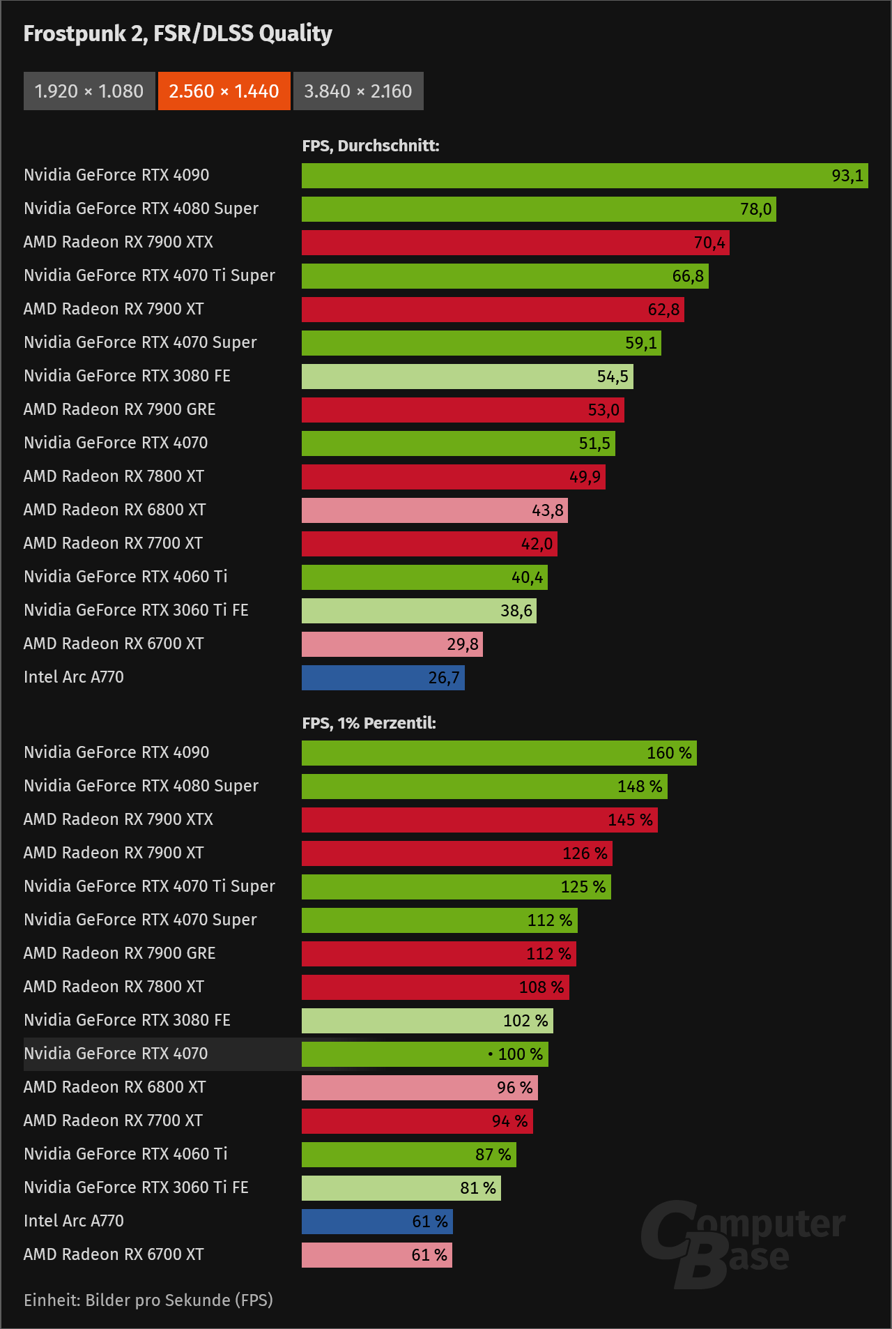

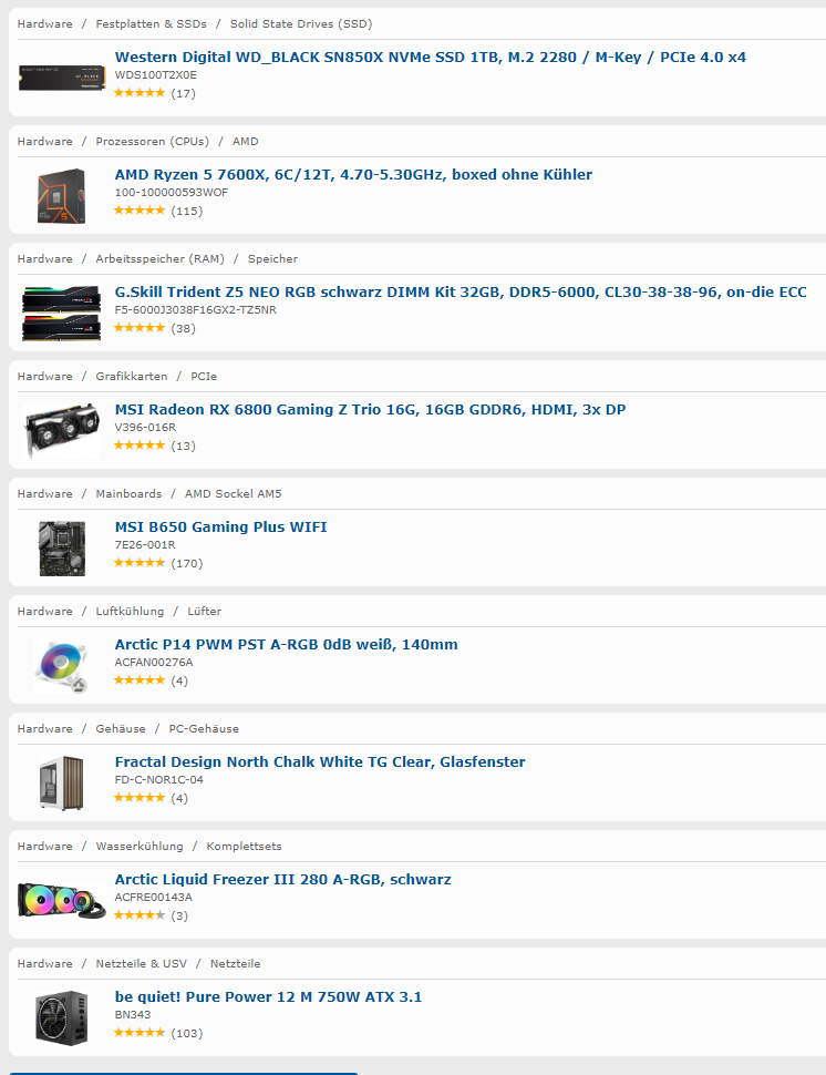

ich habe vor einem Jahr mit Hilfe des Forum hier meinen PC zusammengestellt. Jetzt merke ich, dass mir die Radeon 6800 nicht reicht. Frostpunk 2 läuft in 1440P nicht so flüssig wie ich das gerne hätte. GPU Auslastung bei 100%.
Würde gerne auf eine 7900 XT OC TUF umsteigen. Die hat allerdings 3 Stromanschlüsse. Mein Netzteil nur 2. Bekommt man das irgendwie mit nem Adapter hin? Oder muss ich auch das Netzteil tauschen? Laut BeQuiet Rechner komme ich nur auf 680Watt. Also Leistung sollte reichen. Er blendet aber mein Netzteil aus, da wie gesagt ein PCI Anschluss fehlt.
System:
Danke für euren Input :D
In den meisten Spielen gibt es 2-3 Settings die bei der Reduzierung von Ultra auf Hoch ordentlich mehr fps freisetzen bei keinem oder nur mit der Lupe sichtbarem Grafikverlust.
Einfach mal google/youtube nachschauen.
Hast Du FSR und Frame Generation aktiv?
Treiber aktuell auf 24.9.1?

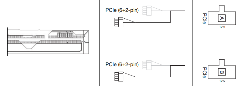

Zum Thema Pure Power 12M 850W:
Ich empfehle es ungern, da man mit einer 2x 8-Pin Karte beide PCIe Kabel verwenden sollte, womit dann 2x 8-Pin ungenutzt rumhängen, weil die GPU sonst nur an einer 12V Schiene hängt. Genau das will man nicht bei einem modularem Netzteil haben.
Dann lieber das Straight Power 12 mit 750W.

Prinzipiell ist das zwar richtig, aber ich halte es auch für übertrieben. Man kann auch eine GPU nur an 12V1 oder nur 12V2 anschließen. Das Kabel hat doch netzteilseitig entsprechend mehr Leiter an dem Stecker. Für viele Systeme würde sich das sogar anbieten da nur 1 zu nehmen, die CPU hängt scheinbar exklusiv an 2. Und am Ende teilen sich 1 und 2 sowieso eine gemeinsame Quelle, für die Gesamtlast ist es also auch unerheblich.
Das ist aber vom Hersteller nicht vorgesehen und führt im schlimmsten Fall zur Abschaltung insbesondere bei Anschluss an 12V2 (max. 36A). Die Anzahl der Kabel nur Netzteil wäre immer gleich.

Das stimmt, das ist halt die Kehrseite. Die GPU nur an 12V1 (40A) anschließen mag sogar Vorteile haben. Sie nur an 12V2 anzuschließen ist hingegen ein Problem. Es gibt keine pauschal richtige Lösung.
