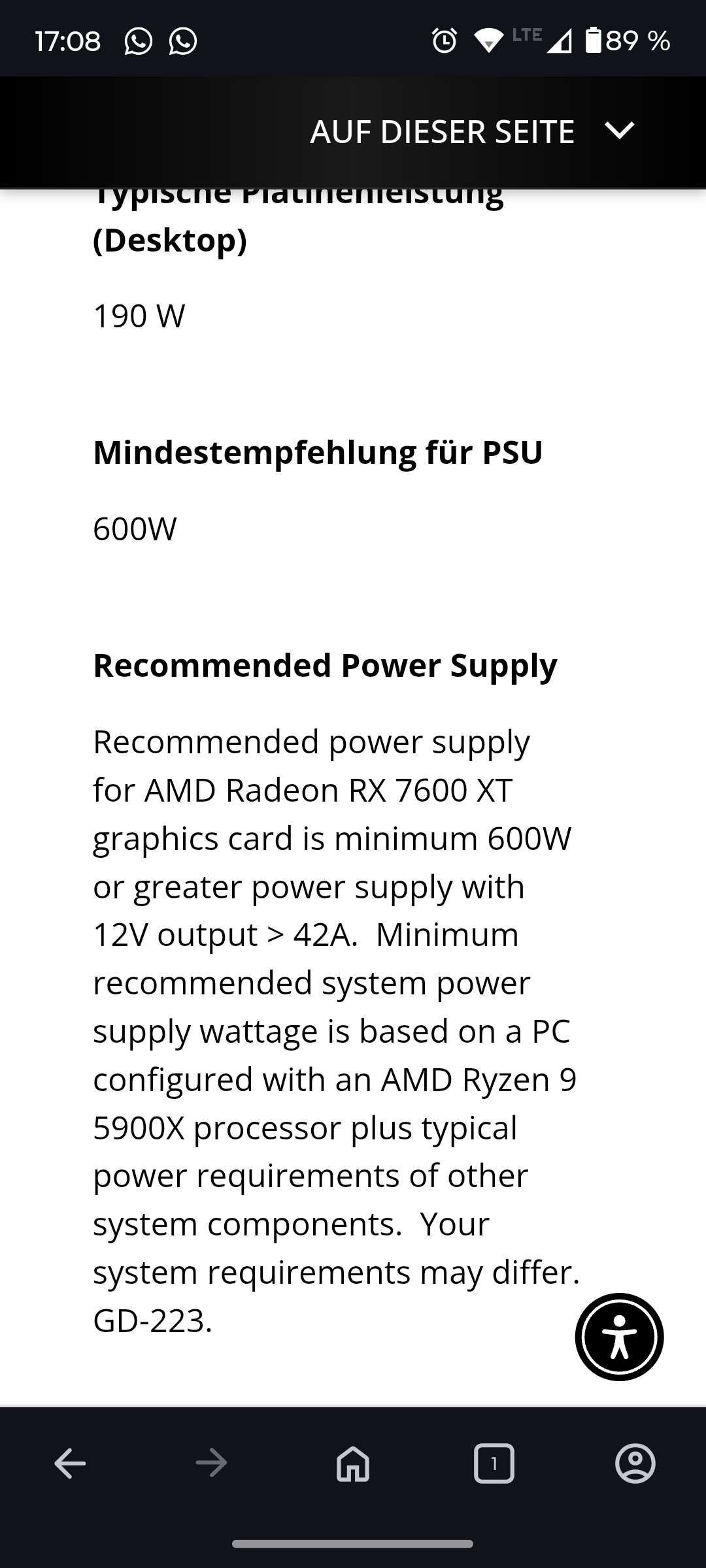

Meine 7600xt soll mindestens 42 Ampere auf der 12 Volt Leitung haben.
woher hast du diese Angabe ? das wären 504W und die Karte benötigt nur knapp 200W

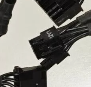

Wenn die Railverteilung so ist, wie auf dem Screenshot in #5, musst du die GPU an einen 8-Pin Stecker mit der Beschriftung 12V1 anschließen:
Dann hängt die GPU über den Strecker und den PCIe Slot (24pin) an 12V1 und kann dauerhaft auf 33A bzw. 396W (abzüglich Laufwerke und andere Karten) zugreifen.
Ist die GPU jedoch an 12V2 anschlossen, hängen GPU und CPU gemeinsam an 12V2 und müssen sich 25A bzw. 300W teilen, während an 12V1 nur das Board und die Laufwerke hängen. Das könnte bei deinem Setup bereits zu Problemen führen.

Somit sollte die GPU an 12V1 angeschlossen werden (steht auf dem Stecker).

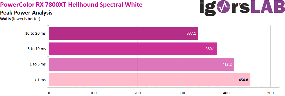

Eine 7600XT zieht niemals auch nicht bei den Lastspitzen 42A, das wären 504W! Nicht mal eine 7800XT hat solche Lastspitzen:
Reaktionen: Verak Drezzt

Für eine stabile und zuverlässige Performance der Radeon RX 7600 XT empfiehlt AMD ein Netzteil mit mindestens 42 Ampere auf der 12-Volt-Schiene. Zwar kann die Grafikkarte in manchen Fällen auch mit einer geringeren Amperezahl betrieben werden, doch dies birgt das Risiko von Spannungsschwankungen oder Systeminstabilitäten, abhängig von der individuellen Konfiguration.
Dein eingereichtes Treiber-Protokoll der Grafikkarte hat zudem eine Unterversorgung erkannt, was darauf hindeutet, dass dein aktuelles Netzteil möglicherweise nicht genügend Leistung liefert. Mit nur 33 Ampere auf der 12V-Schiene könnte dies die Ursache für die beobachteten Probleme sein.
AMD hat selbstverständlich gute Gründe für diese Empfehlung: Moderne Grafikkarten ziehen ihre Hauptleistung aus der 12V-Schiene, insbesondere unter Last. Ein Netzteil mit unzureichender Amperezahl kann daher nicht nur die Performance beeinträchtigen, sondern auch zu plötzlichen Abstürzen oder Fehlfunktionen führen. Um das volle Potenzial deiner GPU auszuschöpfen und eine optimale Systemstabilität zu gewährleisten, empfehlen wir daher dringend ein Netzteil, das die erforderlichen 42 Ampere auf der 12V-Schiene bereitstellt.

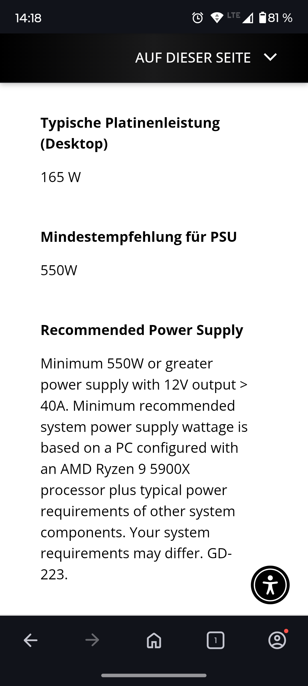

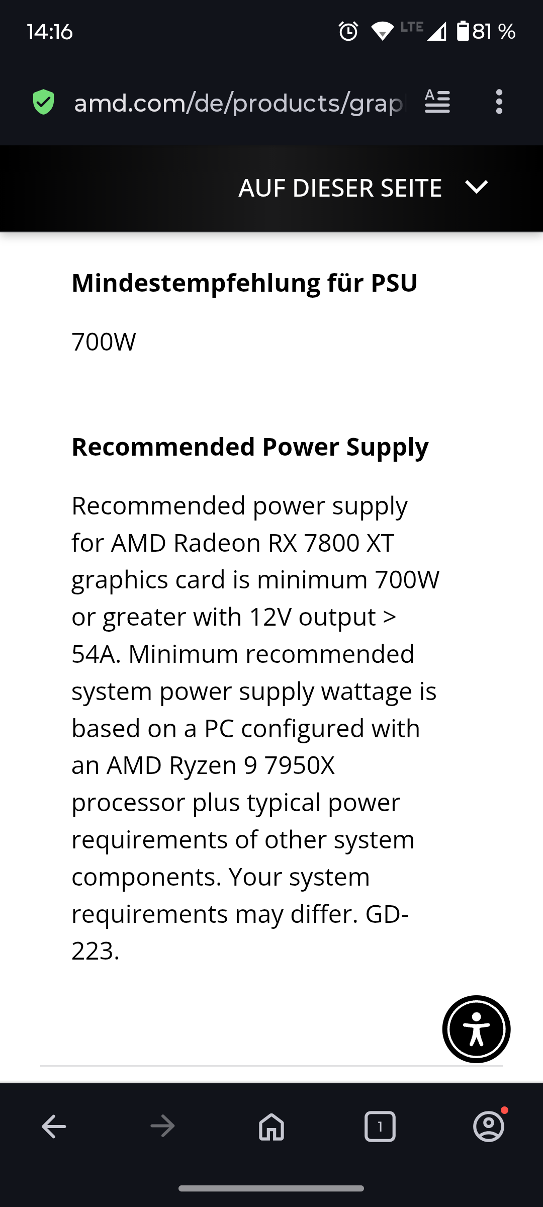

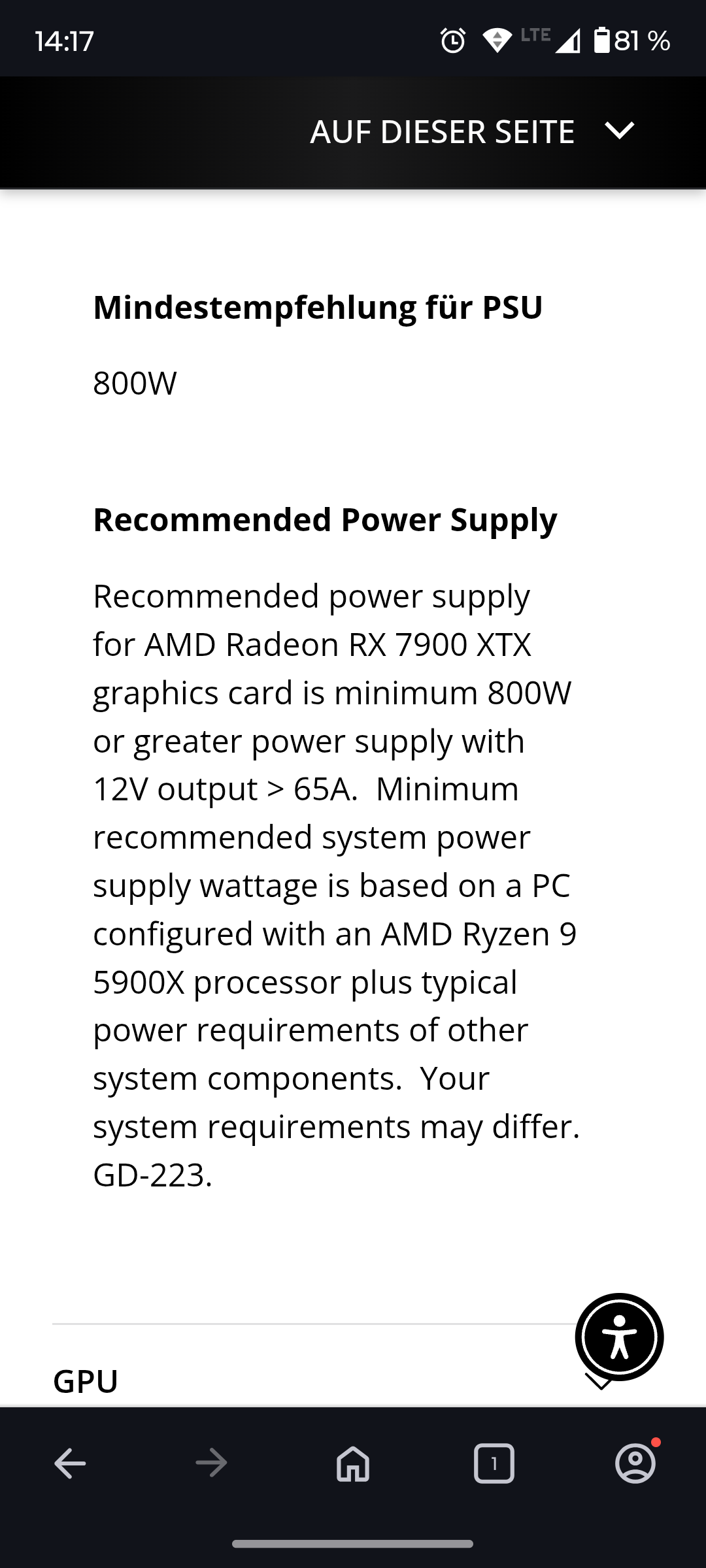

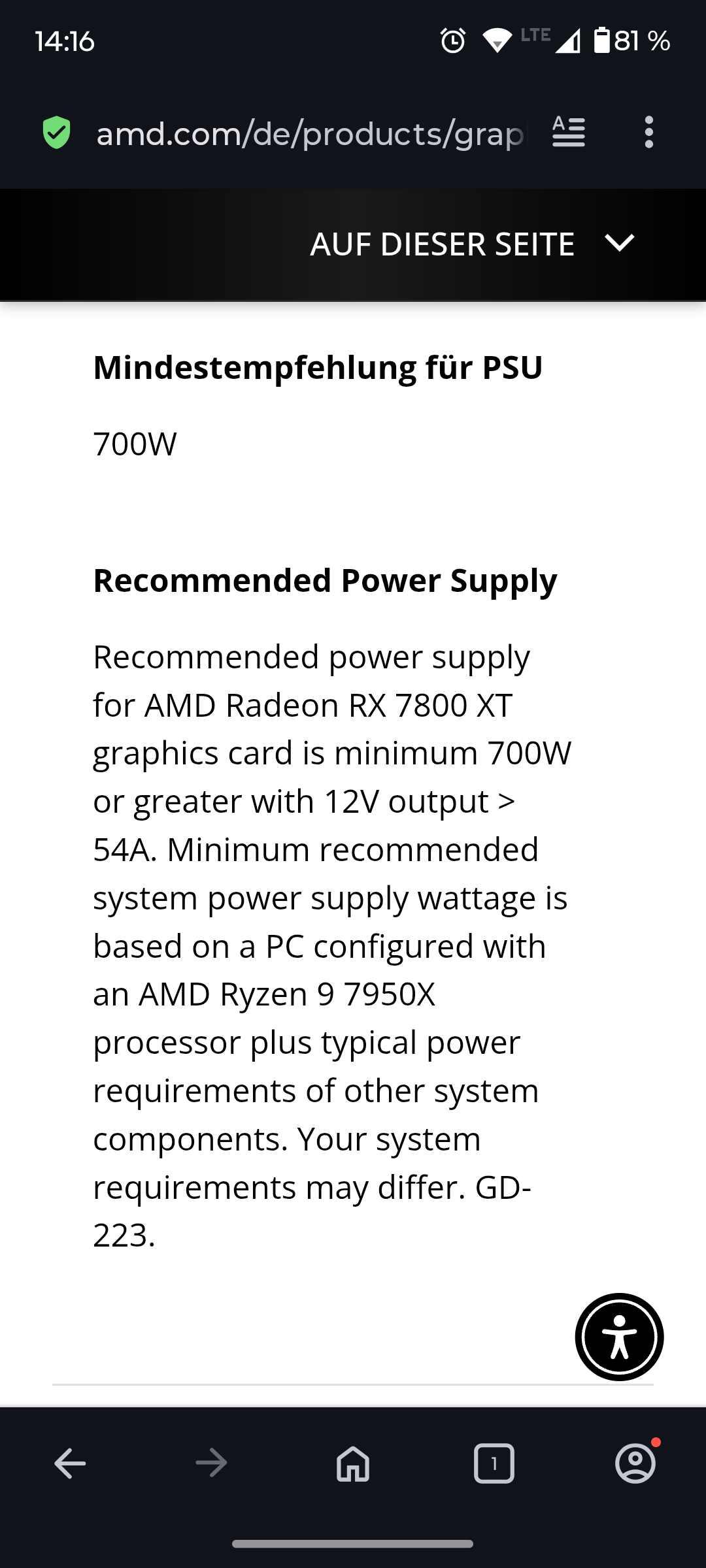

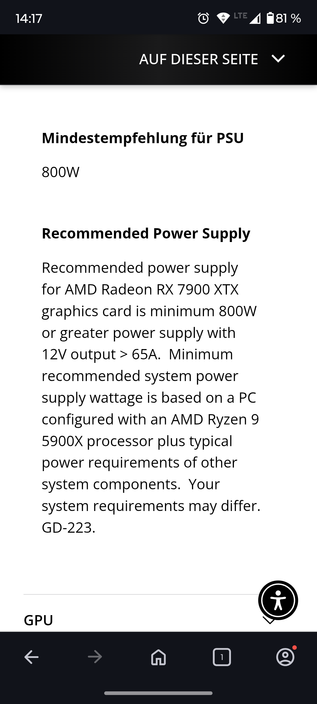

Alle AMD Karten haben Ampere Empfehlungen. Das wird schon seinen Sinn haben.
