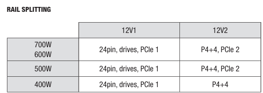

Die Gesamtleistung des Netzteil ist mehr als ausreichend.
Die Grafikkarte hat leider nur 1x 8-Pin.
Und leider ist für das Netzteil keine Railverteilung angegeben.
Vermutlich ist die identisch zum System Power 9 CM:
@LuisCesar
Bitte alle Fragen beantworten!
Sind die Stecker am Netzteil mit 12V1 und 12V2 beschriftet?
Was steht auf den Steckern zur GPU, zur CPU und zum Mainboard?
Hast du abnehmbare oder feste Kabel am Netzteil?
Die GPU sollte idealerweise an 12V1 angeschlossen werden.

Am Netzteil wird es wahrscheinlich nicht liegen, aber trotzdem sollte man es so anschließen, dass beide Rails verwendet werden. 12V2 liefert nur 25A, das ist sehr knapp für CPU + GPU, wobei die GPU bestimmt 40-50W vom Slot (12V1) zieht.

So danke nochmal für alle Tips. Es liegt am Netzteil
Meine 7600xt soll mindestens 42 Ampere auf der 12 Volt Leitung haben. Mein System Power hat aber nur 33
