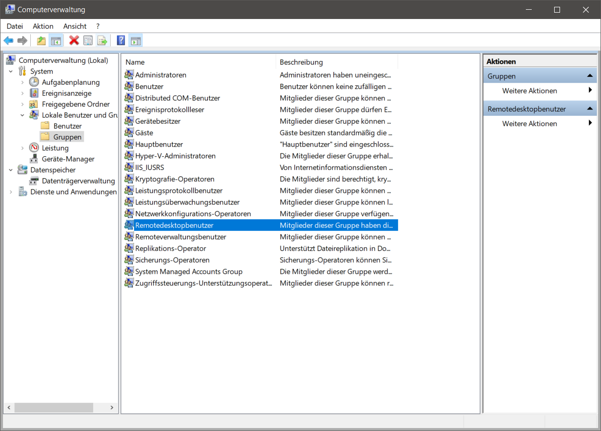

Was ich bisher versucht habe: auf beiden PCs die Remoteverbindung überprüft & freigeschaltet & in der Computerverwaltung die jeweiligen Nutzer zur Gruppe "Remotedesktopnutzer" hinzugefügt, leider ohne Erfolg.

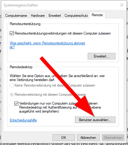

Hi, hast du auch hier den User definiert?

@free_username Dort habe ich den Nutzer bereits hinzugefügt, Danke!

Das stimmt nicht. Für RDP gibt es schon immer (?) die "Remotedesktopbenutzer" Gruppe. Nur Benutzer dieser Gruppe können sich per RDP anmelden. Etwas anderes als Benutzer dieser Gruppe hinzuzufügen/zu entfernen tut die von @free_username gezeigte Funktion auch nicht.
