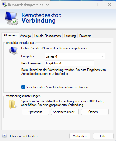

Ich hatte folgende Kostellation. Im meinem Arbeitszimmer ist der Hauptrechner direkt über einen 1 GB Switch und kurzem Kabel zur FritzBox verbunden. Der Steuerungsrechner war ebenfalls Im Arbeitszimmer mit dem 1 GB Switch verbunden.
Der Steuerungsrechner kam dann in den Keller und war zunächst dort unten über einen alten 100 MB Switch verbunden. Das hatte zu Folge, daß die Verbindung furchtbar langsam wurde. Ein Datentransfer lief mit 15 kB/s, eher weniger. Den Switch habe ich erst heute Mogen gegen einen neuen 1 GB Switch getauscht. Jetzt waren wieder 110 MB/s möglich. Entsprechend konnte ich auch wieder Remoteverbindungen testen.
Auf dem Steuerungsrechner habe ich LogAdmin4 als Userkonto.
Das sollte doch so richtig sein. Jetzt habe ich mich mit einem anderen Admin-Konto eingeloggt.

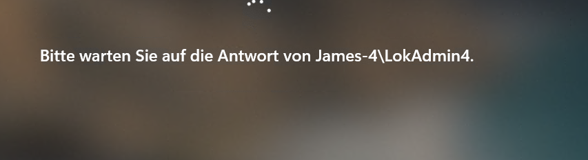

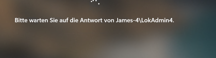

Der vorhandene Prozesses soll wohl auf irgendetwas befragt werden.
Jetzt bin ich mit dem anderen Admin-Konto auf dem Steuerungsrechner eingeloggt, habe aber LogAdmin4 nicht übernommen.
So, unten im Keller konnte ich mich tatsächlich als LogAdmin4 einloggen und habe die laufende Anmeldung von LogAdmin4 übernommen. So sollte es auch Remote sein!
Ich bin wohl offensichtlich nicht in der Lage Remote zu übernehmen.
Wo kann ich da ansetzen?
