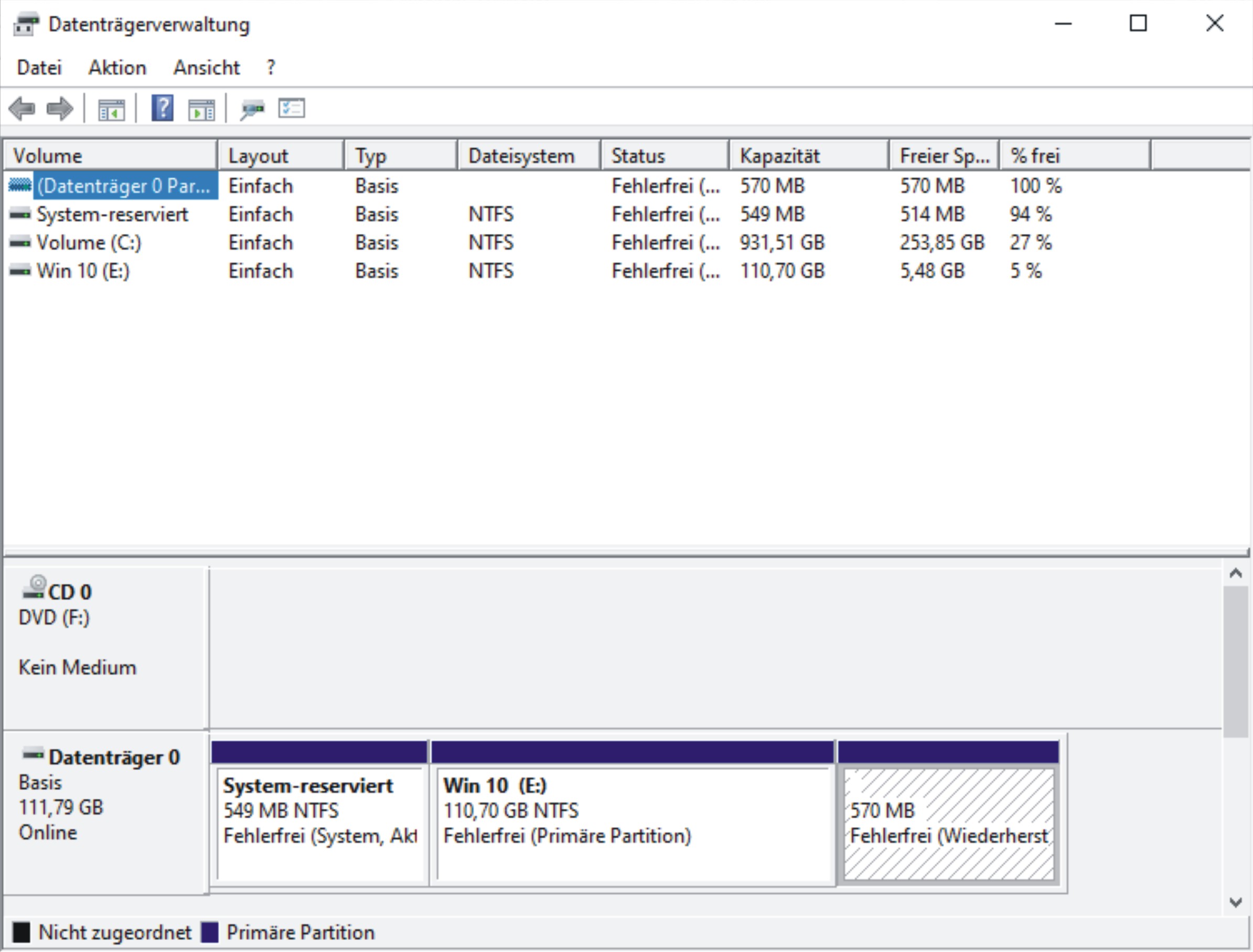

Hier ist jedenfalls mal ein Bild der (neuen) Datenträgerverwaltung:
Windows läuft zwar jetzt, aber nur mithilfe der neuen Installation, die auch ohne den dafür benutzten Stick funktioniert.

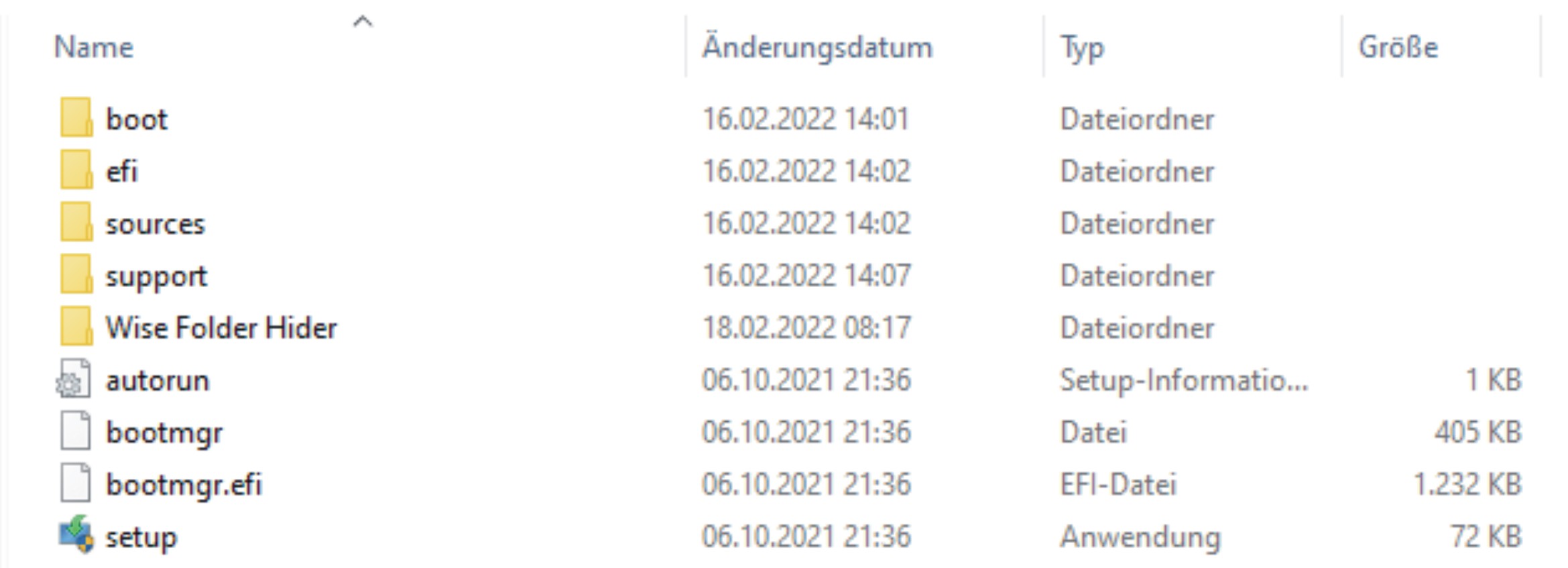

Ihr seht auch das Directory des benutzten Sticks:
Damit scheint eine neue Windowsversion aufgespielt worden zu sein, denn der PC startet auch ohne den Stick. Aber es gibt weiterhin die genannten Probleme.

Der Screenshot der Datenträgerverwaltung zeigt das Wichtigste genau nicht. Mach einen neuen Screenshot ohne den Scrollbalken rechts unten.

Ein richtiger Screenshot der Datenträgerverwaltung wäre nicht schlecht. Hier erkennt man ja nur die hälfte.
Und was man erkennt ist nicht das gerade laufende Windows, denn die Windows Partition im laufendem Betrieb ist immer C:
Also ist wohl E: deine alte Windows Partition.

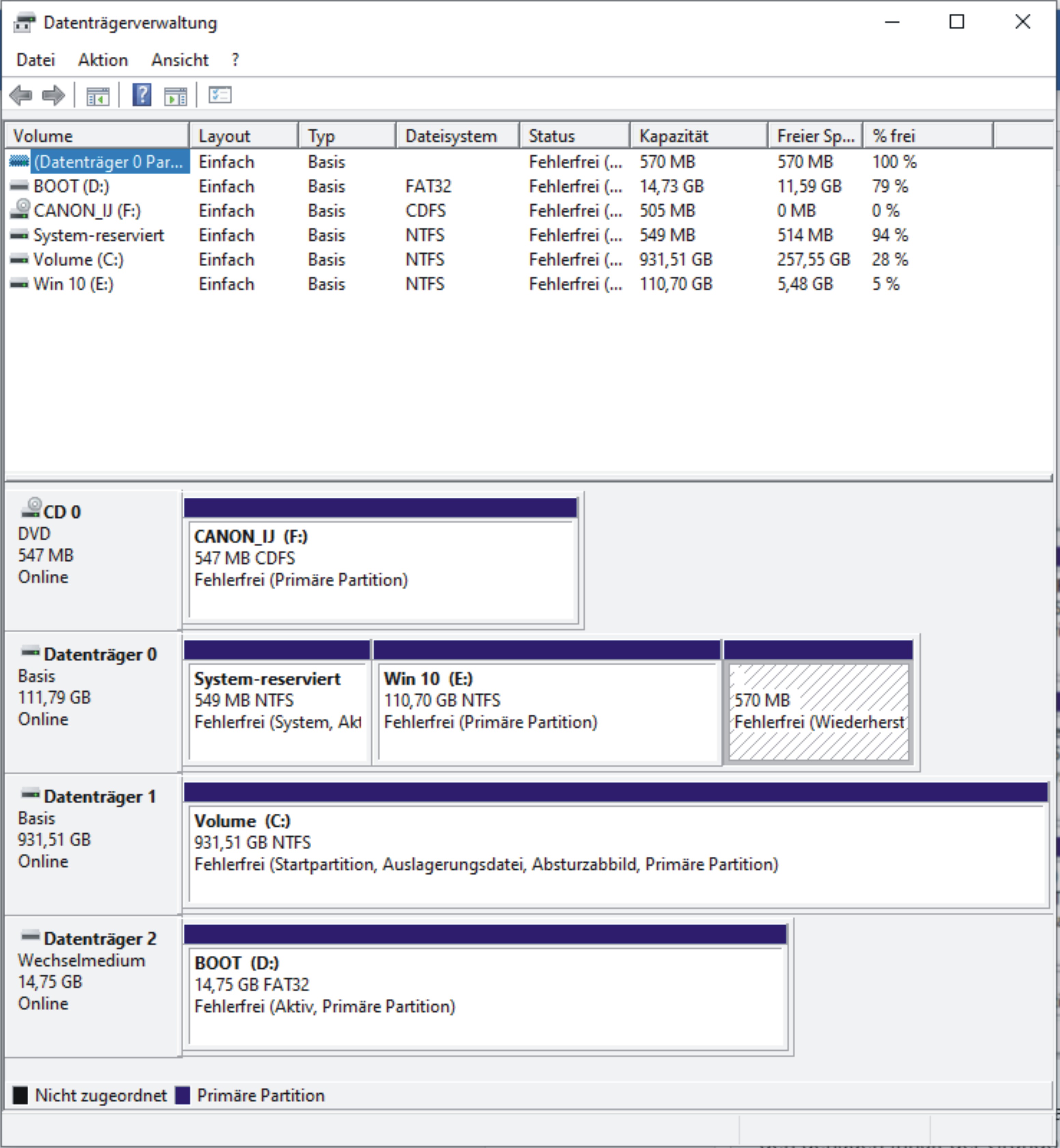

Hier ist ein neues Bild der Datenträgerverwaltung. Ist das das, was du sehen wolltest, Pete11?
Bei der Installation ist nicht viel passiert, nicht das, was bei einer normalen Installation abgeht. Man sieht beim Directory, was ich mit der angegebenen Website bekommen habe (außer Wise Folder Hider). Wenn ihr den genauen Inhalt der Grundordner wissen wollt, sehe ich nach und sende ihn.
Der Inhalt der Partitionen ist geblieben, bis auf den Ordner, der versteckte Ordner enthielt. Deshalb ist wohl eine Installation neben der vorhandenen entstanden.

Du hast wohl bei der Neuinstallation von Windows eine sogenannte Dual-Boot-Situation geschaffen, bei der das alte Windows auf Datenträger 0, Partition "Win10 (E: )" erhalten blieb und das neue Windows auf Datenträger 1 "Volume (C: )" installiert wurde.
Das alte Windows mit dem bisher genutzten Desktop ist wohl nicht mehr funktionsfähig, deshalb startet es auch nicht wenn es beim Booten ausgewählt wird.
Das neue Windows benutzt jetzt zum Booten den Datenträger 0 mit der Partition "System-reserviert" und die eigentliche Windows-Partition (C-Laufwerk) auf Datenträger 1.
Du darfst übrigens weder Datenträger 0 noch Datenträger 1 ausbauen - beide werden jetzt für Dein Windows gebraucht.
Diese Konfiguration ist aber recht unzweckmäßig. Ich würde Dir empfehlen, Windows nochmal komplett neu zu installieren. Dazu baust Du am besten Datenträger 1 aus, bootest von Deinem Windows-USB-Stick und löscht zu Beginn der Windows-Installation alle(!) Partitionen auf Datenträger 0 bis nur mehr ein "Nicht zugewiesener Speicherplatz" übrig ist, in den dann Windows neu installiert wird.
Dabei werden aber alle Daten auf Datenträger 0 gelöscht - also am besten vorher noch ein Backup von der Partition "Win 10 (E: )" machen.

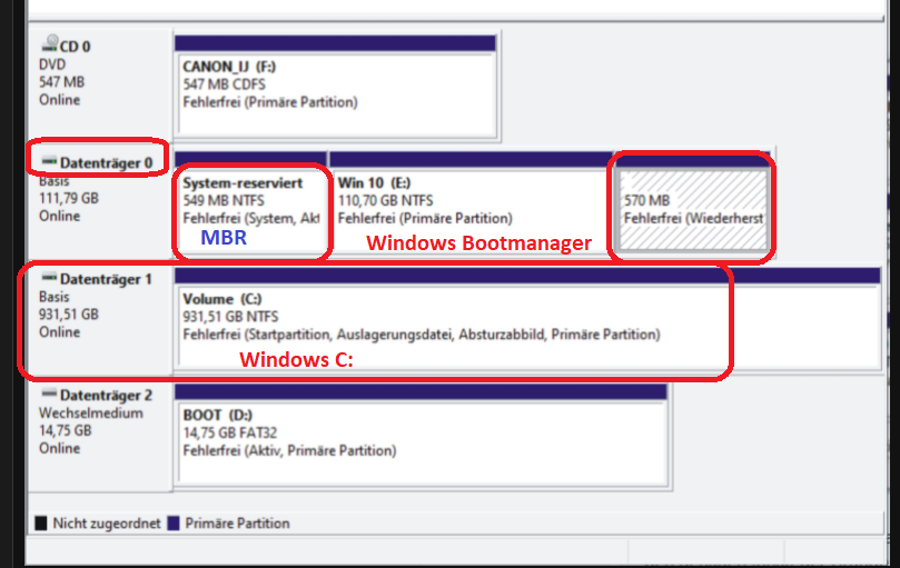

Beim Start des PCs will er wissen, von welchem Volume ich starten möchte.
Das kommt daher dass deine Windows Bootmanagerdateien auf Datenträger (DT)0 liegen, dein Windows aber auf DT1.
Wenn du jetzt DT1 ausbaust, startet dein Windows mit der alten Installation. Aus Win 10 E: wird dann wieder Win 10 C:
Baust du DT0 aus startet dein PC nicht mehr, da ihm die Bootmanagerteile fehlen.

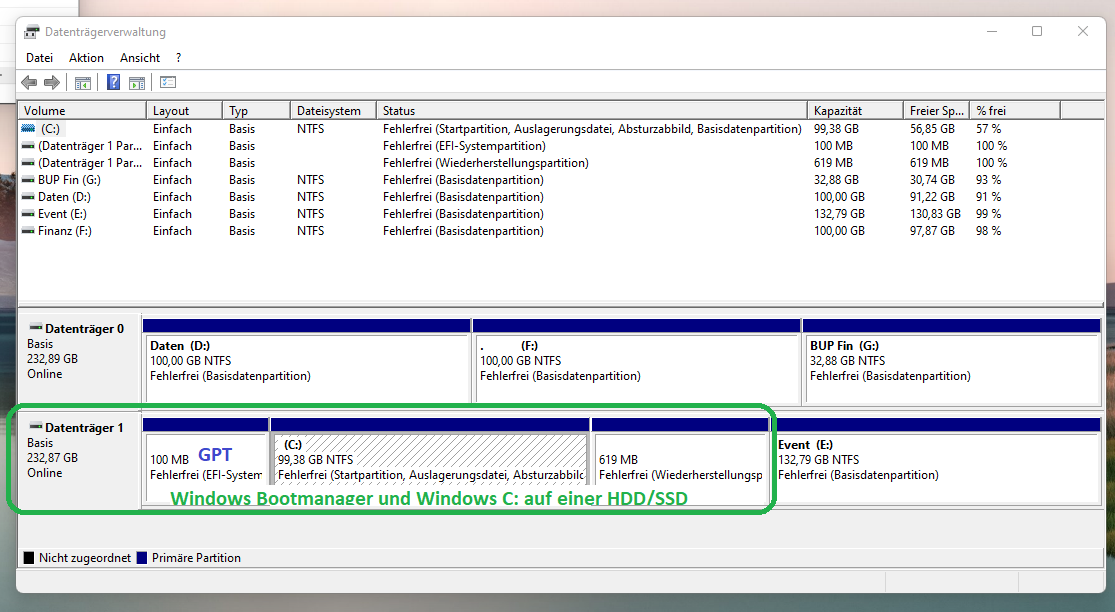

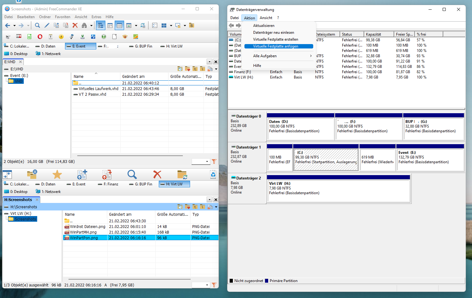

Screenshot 2 zeigt meine Windows Installation wie es, auf einem Datenträger sein sollte.
Daher empfehle ich immer alle anderen Datenträger abzuklemmen.
Ich nehme an, du wolltest Windows komplett auf DT0 120 GB (SSD ??) installieren?
Und man sieht an den 549 MBR, dass dein Windows im Bios/MBR Format installiert ist.
Solltest du mal zu Win 11 upgraden wollen, ist eine UEFI/GPT Installation erforderlich.

Anstatt Wise Wise Folder Hider, würde ich ein empfehlen ein Virtuelles Laufwerk in Windows 10 erstellen zu erstellen. Das kannst du nach Bedarf einbinden.
Das wird als Name.vhd auf deiner Festplatte abgespeichert, und du kannst es als normale Datei auf jede beliebige Festplatte verschieben, zb. auf eine externe SSD.

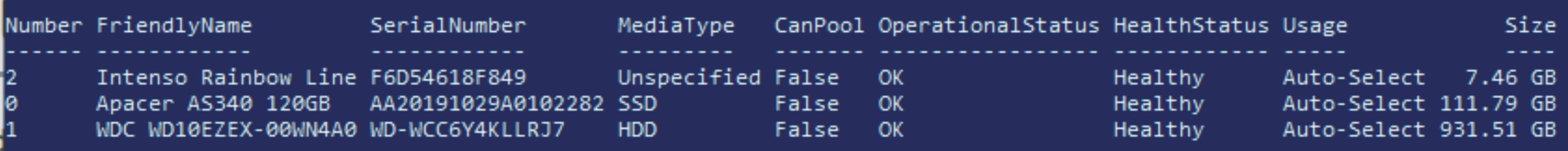

Hier ist eine Übersicht über SSD und HDD:

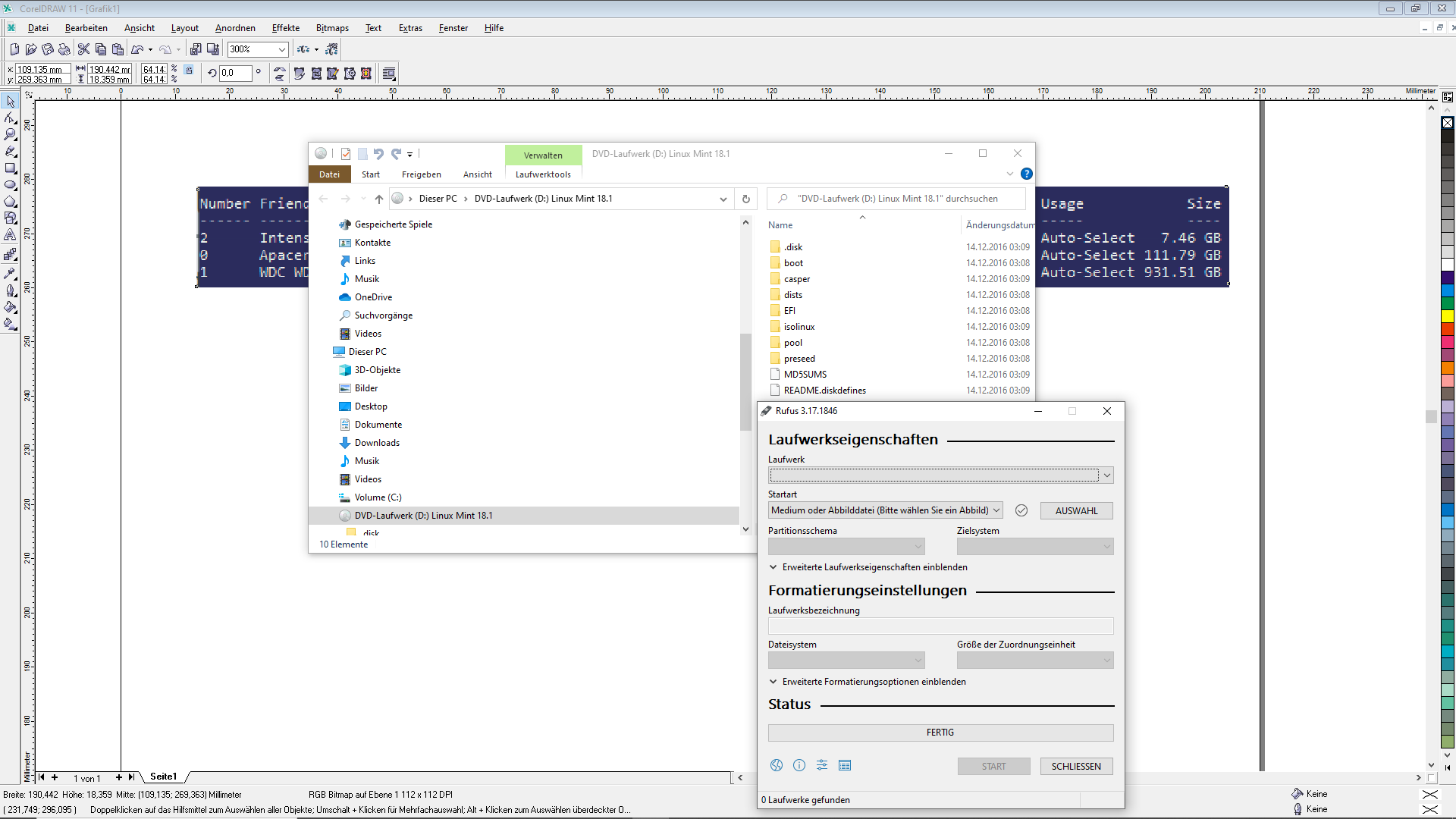

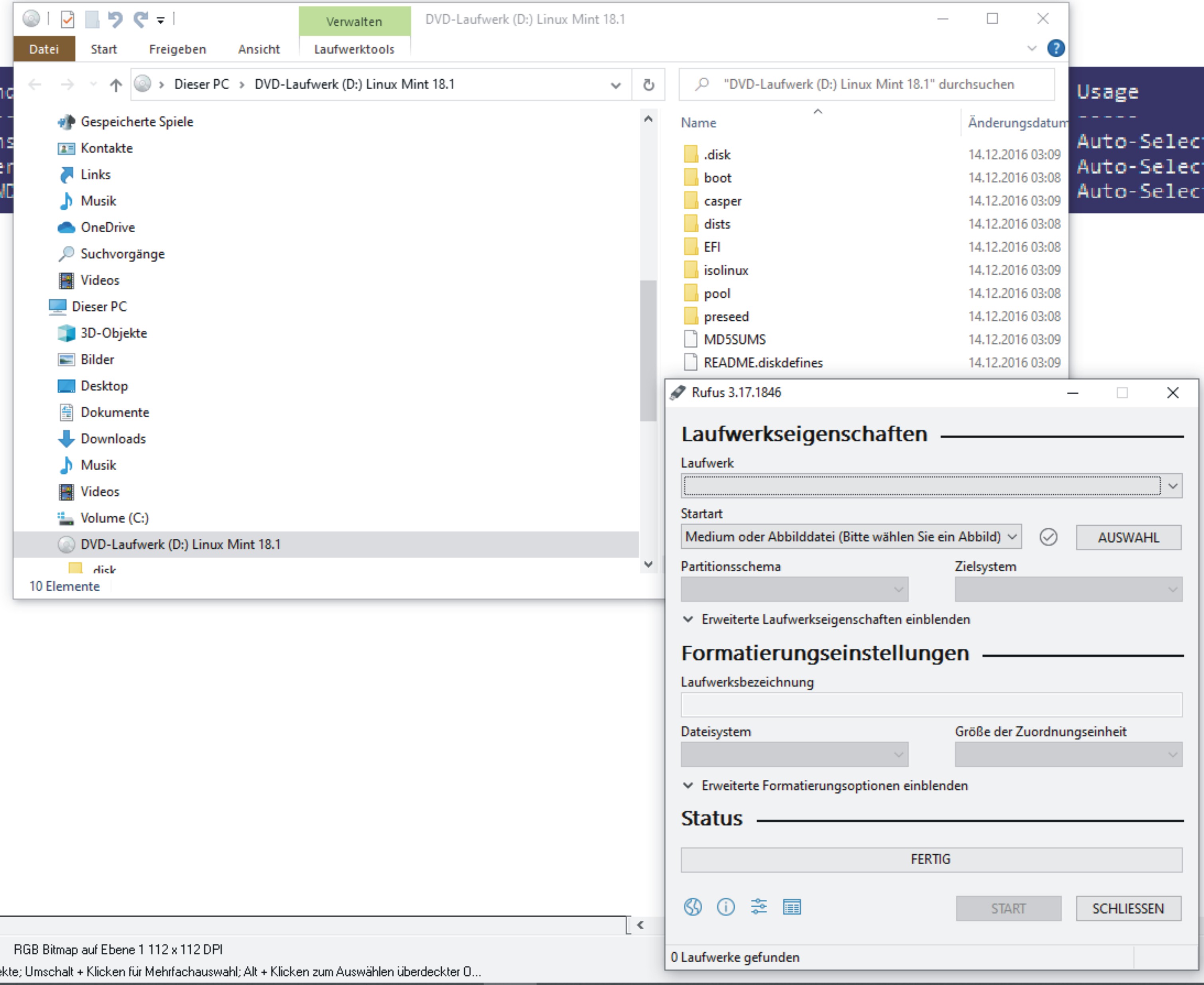

Nun habe ich auch die die Idee von Ponderosa ausprobiert. Linux Mint 18.1 habe ich heruntergeladen sowie Rufus gestartet. Dort lässt sich aber keines der grau unterlegten Eingabefelder anwählen (Laufwerk, Partitionsschema, Zielsystem, ...)

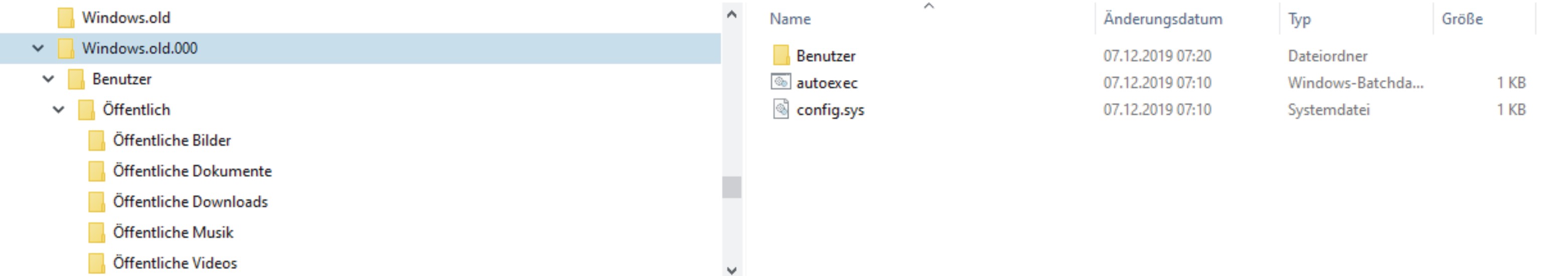

Bis auf autoexec und config.sys befindet sich in den alten Windows-Ordnern Windows.old und Windows.old.000 nichts mehr.
Diese Anleitung habe ich 2017 erstellt. Hättest auch eine aktuellere nehmen können. Glaube 20.3 ist aktuell.
Hätte aber Ergenis nichts geändert.
Wieso ist bei den letzten 2 Bildern noch Rufus zu sehen?
Ich wollte Rufus nutzen, aber ohne Erfolg, denn ich kann nichts eingeben (siehe Bild).
