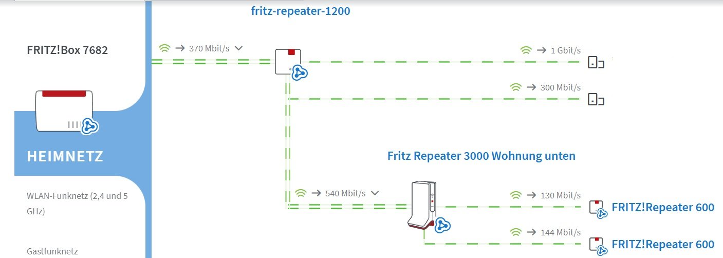

Es macht Sinn, je nach dem wie viel Hindernisse dazwischen sind. Also Ja.
@virus
Das ist die Brutto Geschwindigkeit.
Netto maximal 50% davon, also ist der Repeater zu weit weg oder du es gibt ein Kompatibilitätsproblem.
Auf jedenfall zu wenig. Die anderen 2 Repeater sind mit dem 1. mit 600Mbit verbunden, aber das bringt nur was wenn du Daten zwischen Geräten austauscht die an einem Repeater hängen.

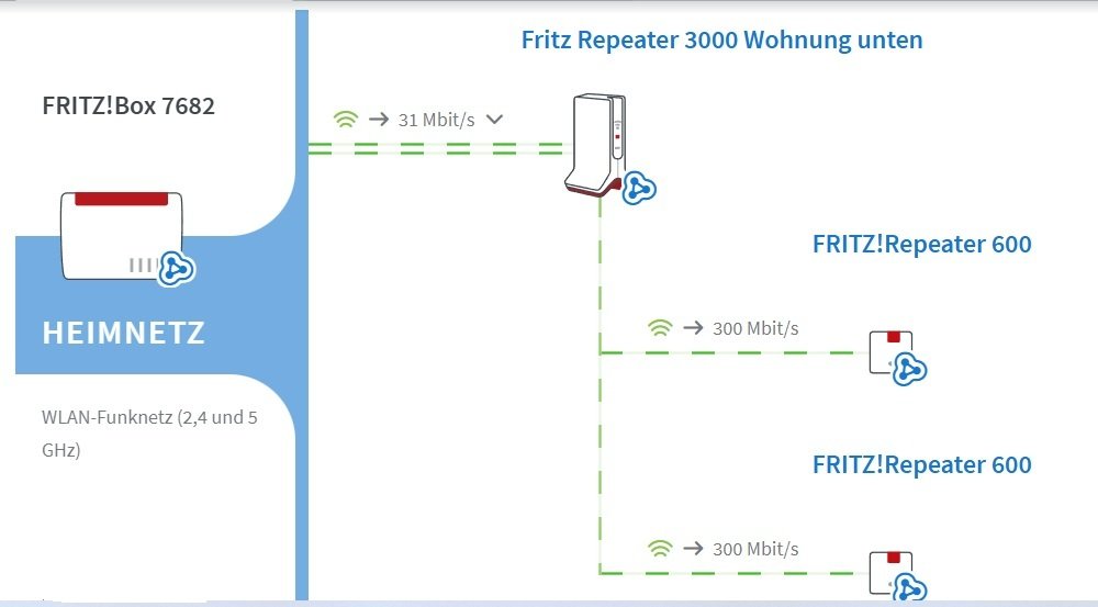

@ne
Was ist an meiner Aussage falsch?
Genau, das was ausgehandelt worden ist..Nero FX schrieb:Das ist die Brutto Geschwindigkeit.
@Skudrinka
Die Formulierung fand ich missverständlich, als würde die Bandbreite bei Bedarf massiv hochgehen können und alles wäre gut, 31Mbit Brutto ist nicht gut.
@virus
Du musst den Repeater 3000 und die 7682 näher zusammen bringen oder einen weiteren Repeater auf der Strecke einsetzen. Kabel ist immer besser aber das wird sicher nicht so einfach.
@virus

Falsch. Optimal ist mittig der strecke Router und dem pc oder in deinem Fall die uralten 600er mit nur 2.4ghzvirus schrieb:Hmm dann muss ich schauen wie ich eine besser Verbindung hinbekomme. Ich dachte eigentlich das dieser Platz am nächsten zum Router ist.
S
SpamBot
Nope. Ist vielleicht besser als aktuell, aber genau in der Mitte ist nicht zwingend der Beste punkt, zumindest nicht in Metern gemessen. Bei der Signalstärke die Mitte, je nach Wänden, wenn ein Stockwerk überbrückt werden muss kann man durch den Standort viel optimieren.chrigu schrieb:Optimal ist mittig der strecke Router

Man muß auch beachten, was sich in Luftlinie dazwischen befindet.virus schrieb:Ich dachte eigentlich das dieser Platz am nächsten zum Router ist.
