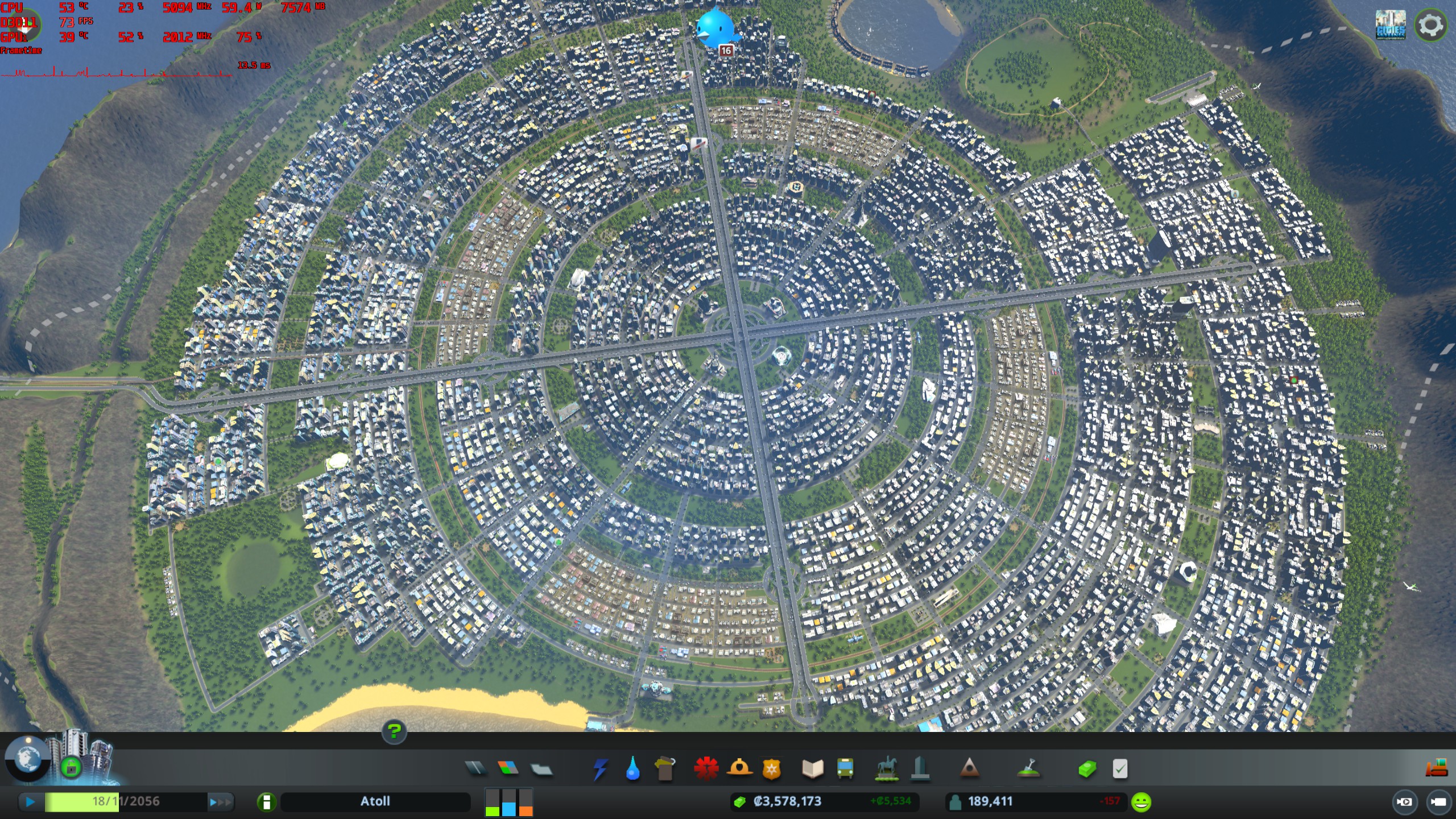

Sowas wie die runde Stadt vom Screenshot würde mir nie einfallen.
Ich seh Cities eher als Editor denn als Spiel.
