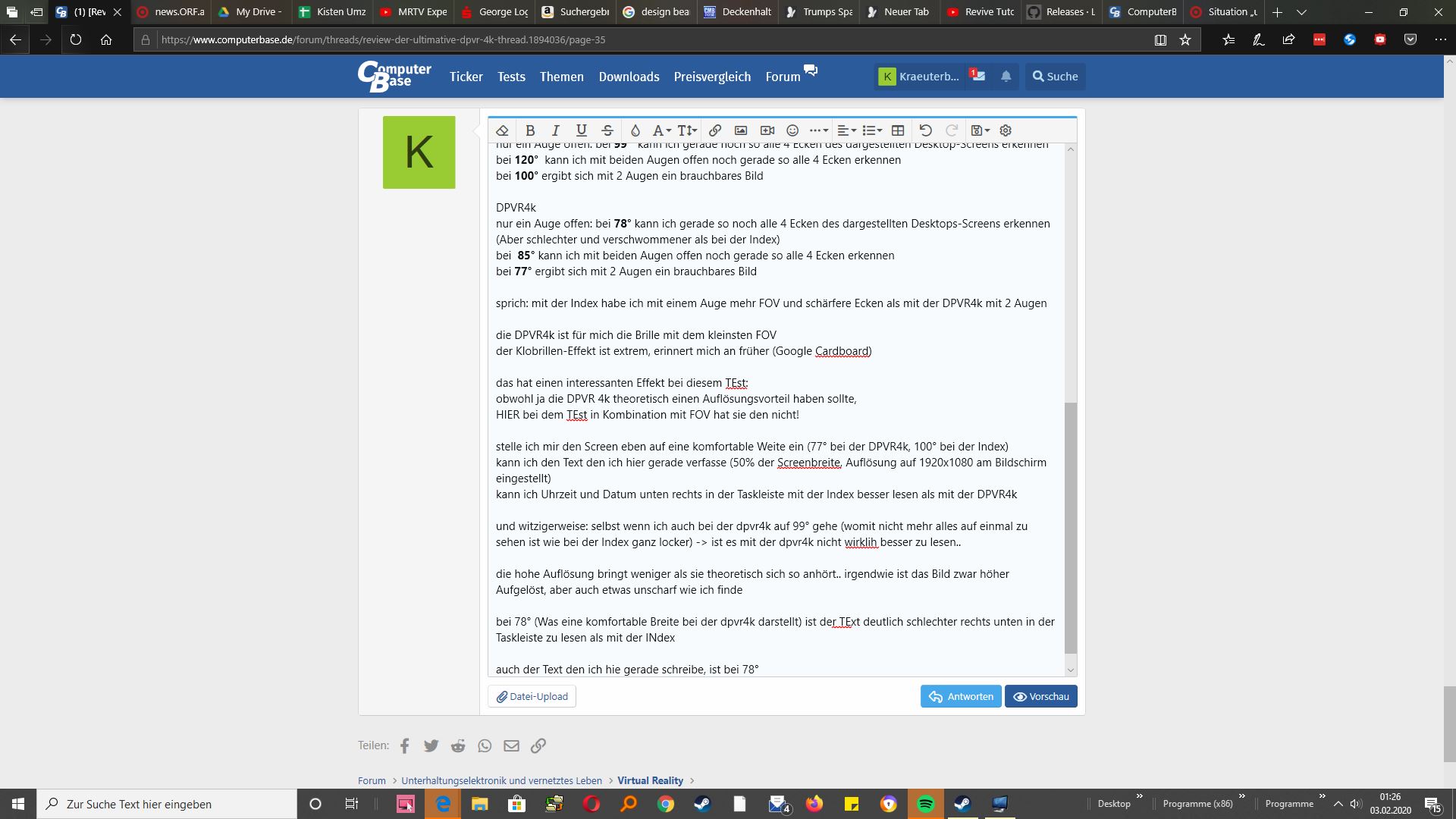

deshalb hab ich jetzt mal einen FOV-Test für arme gemacht:
mit Virtual Desktop
Vorgehen:
Leinwand maximal weit weg eingestellt (7 Meter)
und dann verschiedene Gradeinstellungen (Leinwandgröße) mit beiden Brillen durchgetestet
dabei jeweils genau in der Mitte des raumes stehend
(deshalb auch Leinwand maximal weit weg... weil dann ein FEhler von 10cm sich wesentlich weniger auswirkt)
die DPVR4k ohne NOLO betrieben, somit nur 3DOF und 100% genau in der Mitte des Raumes
Index: (Display auf maximal nahe gestellt, IPD auf 61mm gestellt)
für beide Brillen eingestellt: Virtual Desktop: Supersampling auf 1.9, AntiA: 4x
Global-Steam-Supersampling: 150%
nur ein Auge offen: bei 99° kann ich gerade noch so alle 4 Ecken des dargestellten Desktop-Screens erkennen
bei 120° kann ich mit beiden Augen offen noch gerade so alle 4 Ecken erkennen
bei 100° ergibt sich mit 2 Augen ein brauchbares Bild
DPVR4k
nur ein Auge offen: bei 78° kann ich gerade so noch alle 4 Ecken des dargestellten Desktops-Screens erkennen (Aber schlechter und verschwommener als bei der Index)
bei 85° kann ich mit beiden Augen offen noch gerade so alle 4 Ecken erkennen
bei 77° ergibt sich mit 2 Augen ein brauchbares Bild
sprich: mit der Index habe ich mit einem Auge mehr FOV und schärfere Ecken als mit der DPVR4k mit 2 Augen
die DPVR4k ist für mich die Brille mit dem kleinsten FOV die ich je hatte (Vive ist schon zu lange her, weiß ich nimma)
der Klobrillen-Effekt ist extrem, erinnert mich an früher (Google Cardboard)
das hat einen interessanten Effekt bei diesem TEst:
obwohl ja die DPVR 4k theoretisch einen Auflösungsvorteil haben sollte,
HIER bei dem TEst in Kombination mit FOV hat sie den nicht! - und die Index gewinnt (trotz mehr SDE)
stelle ich mir den Screen eben auf eine komfortable Weite ein (77° bei der DPVR4k, 100° bei der Index)
kann ich den Text den ich hier gerade verfasse (50% der Screenbreite, Auflösung auf 1920x1080 am Bildschirm eingestellt)
kann ich Uhrzeit und Datum unten rechts in der Taskleiste mit der Index besser lesen als mit der DPVR4k
und witzigerweise: selbst wenn ich auch bei der dpvr4k auf 99° gehe (womit nicht mehr alles auf einmal zu sehen ist wie bei der Index ganz locker) -> ist es mit der dpvr4k nicht wirklih besser zu lesen..
die hohe Auflösung bringt weniger als sie theoretisch sich so anhört.. irgendwie ist das Bild zwar höher Aufgelöst, aber auch etwas unscharf wie ich finde
bei 78° (Was eine komfortable Breite bei der dpvr4k darstellt) ist der TExt deutlich schlechter rechts unten in der Taskleiste zu lesen als mit der INdex eben bei deren 99° komfortablen FOV
auch der Text den ich hier gerade schreibe, ist bei 78° kaum zu lesen
bei 120° füllt das Bild geradeso die Index aus... also Ecken mit starkem Augenrollen noch zu sehen
man kann damit so arbeiten..
stell ich bei der dpvr4k das Bild auf 120° seh ich gefühlt nur noch den halben Bildschirm..
das bild ist dann tatsächlich etwas schärfer, nur kann ich so nimma arbeiten weil gefühlt nur noch halber Bildschirm sichtbar
also hier bei diesem Test (Testbild unten angehängt) geht die Index in allen Punkten als Sieger hervor...
auch bei der Index sieht man Bereiche wo sich die Augen-Sichtfelder nicht mehr überlappen... äußere Bereiche sieht jeweils nur noch ein Auge...
dieser Übergang fältl mir in der Benutzung aber kaum auf...
bei der DPVR4k fällt es mir so stark auf wie bei keiner anderen Brille die ich bis jetzt hatte
(wie gesagt: erinnert an Google-Cardboard… Smartphone mit 4k Auflösung, Singlescreen und kleine Linsen)
gerade nochmal geschaut: die Oculus Go hat ja auch nur einen Screen... aber auch bei der ist es nicht so stark...
ich will die Brille DPVR4k nicht unfair behandeln oder schlecht machen:
der erste Eindruck war: "oje.. ist das FOV klein, Klobrilleneffekt sehr stark, Google Cardboard"
deshalb hab ich jetzt den Test oben mit Virtual Desktop gemacht um das möglichst fair darzustellen
(hat mich ne STunde gekostet, mehrmals checken, gegenchecken)
vielleicht kann mir jemand sagen, wie man das mit dem ROV-test genau macht
ich frag mich, ob ich mit weiteren TEsts weitermachen soll...
ich werde die Brille sicher nicht behalten, da sie - kurz zusammengefasst - für mich bis jetzt das schlechteste VR-Erlebnis ist
trotzdem will ich sie ja auch wieder verkaufen... vielleicht sollte ich aus Selbstschutz doch nicht alles hier reinschreiben, was mir so auffällt...

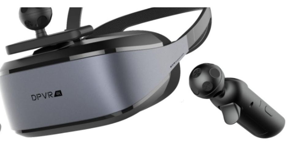

für die Leute die sie nicht kennen:
sie hat KEIN Gelenk wie Quest oder Index um nie Neigung der Brille einzustellen
sie hat KEINE weichen Gummibänder (die ebenfalls Spielraum beim Winkel zulassen) wie z.b. die alte Rift oder die Oculus GO
sie hat ein Plastik-Haltesystem das FIX (ohne Winkeländerungsmöglichkeit !!) an der Brille befestigt ist
hier ein Bild:
das ist eine Plastikkonstruktion, die sich nicht bewegen kann..
sprich: wenn ich gefühlt das Kopfband hinten 3-4cm höher oder tiefer haben will, ändere ich damit nie Neigung der ganzen Brille, der Linsen mit...
somit: wo das Kopfband hinten am Kopf sich befindet wird bestimmt durch die lage der Brille, die man ja so wählt damit alles scharf ist
ne blödere Variante gibt es nicht
da muss jemand zufällig genau den richtigen Kopf haben, damit das gut passt
