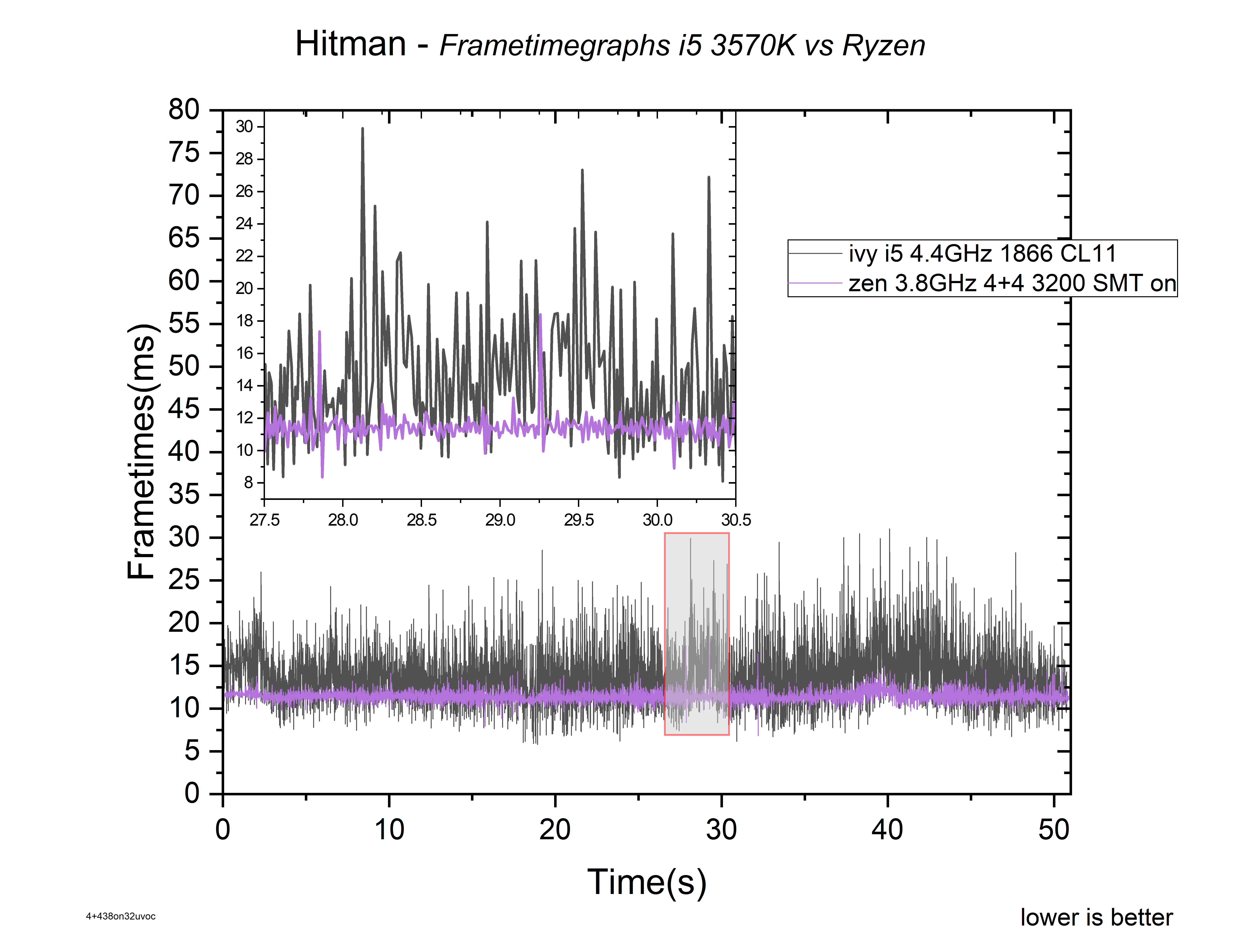

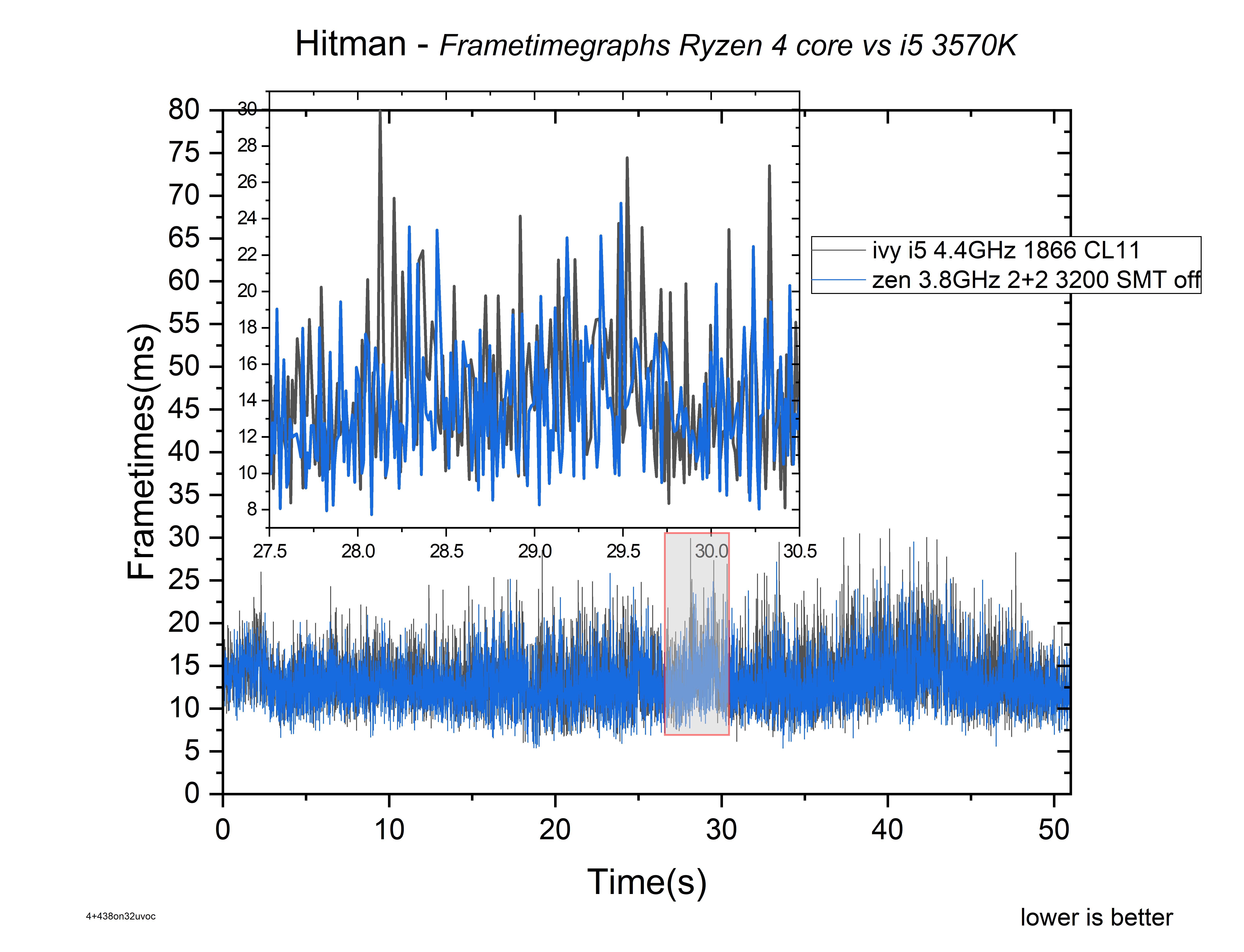

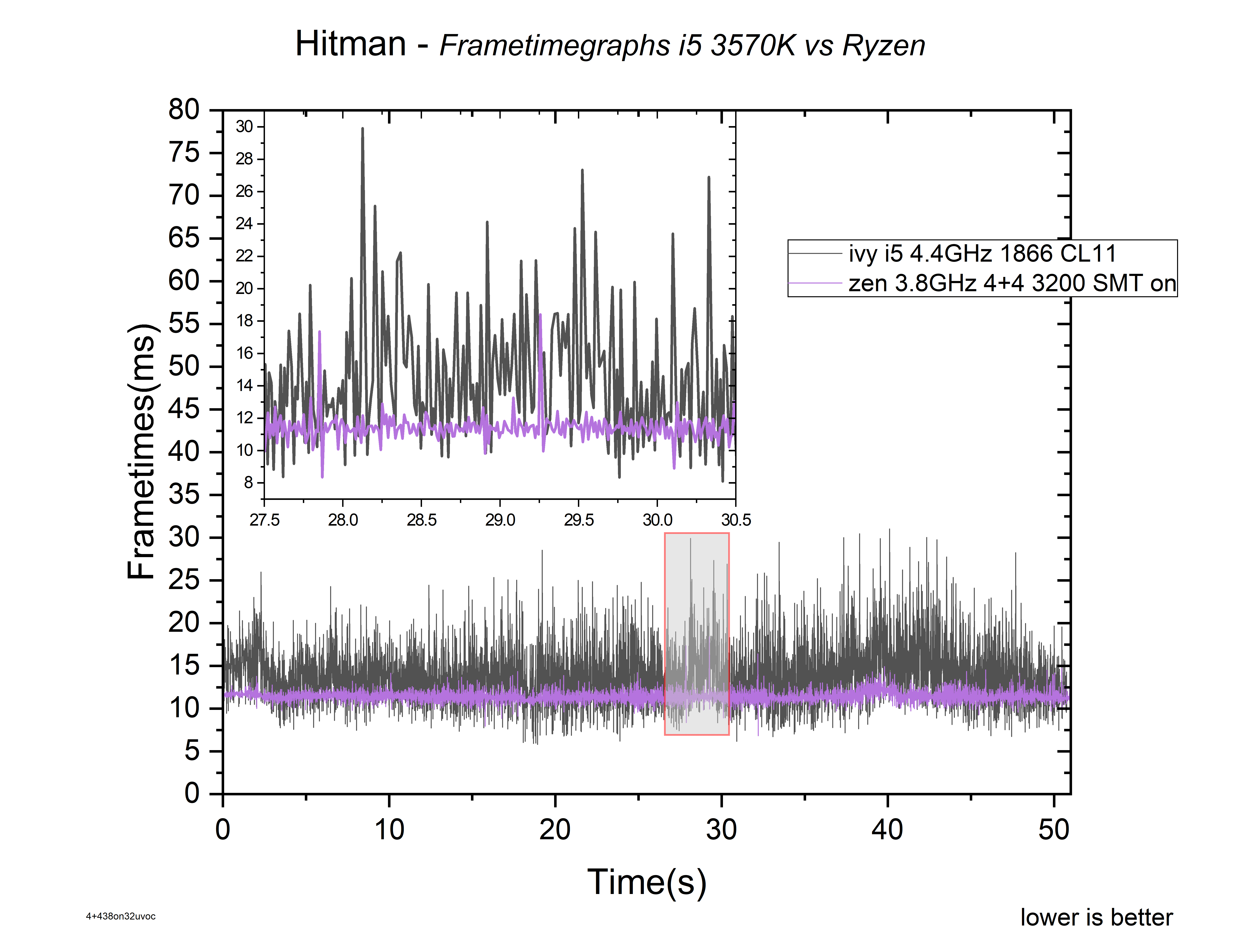

Zuerst der Vergleich meines Ryzen 7@3,8GHz und des Ivy Bridge i5 mit 4,4GHz
Wie man sieht, hat das Spiel eine relativ gleichbleibende Belastung, die mit den nur 4 Kernen des i5 starken Mikroschwankungen unterliegt.

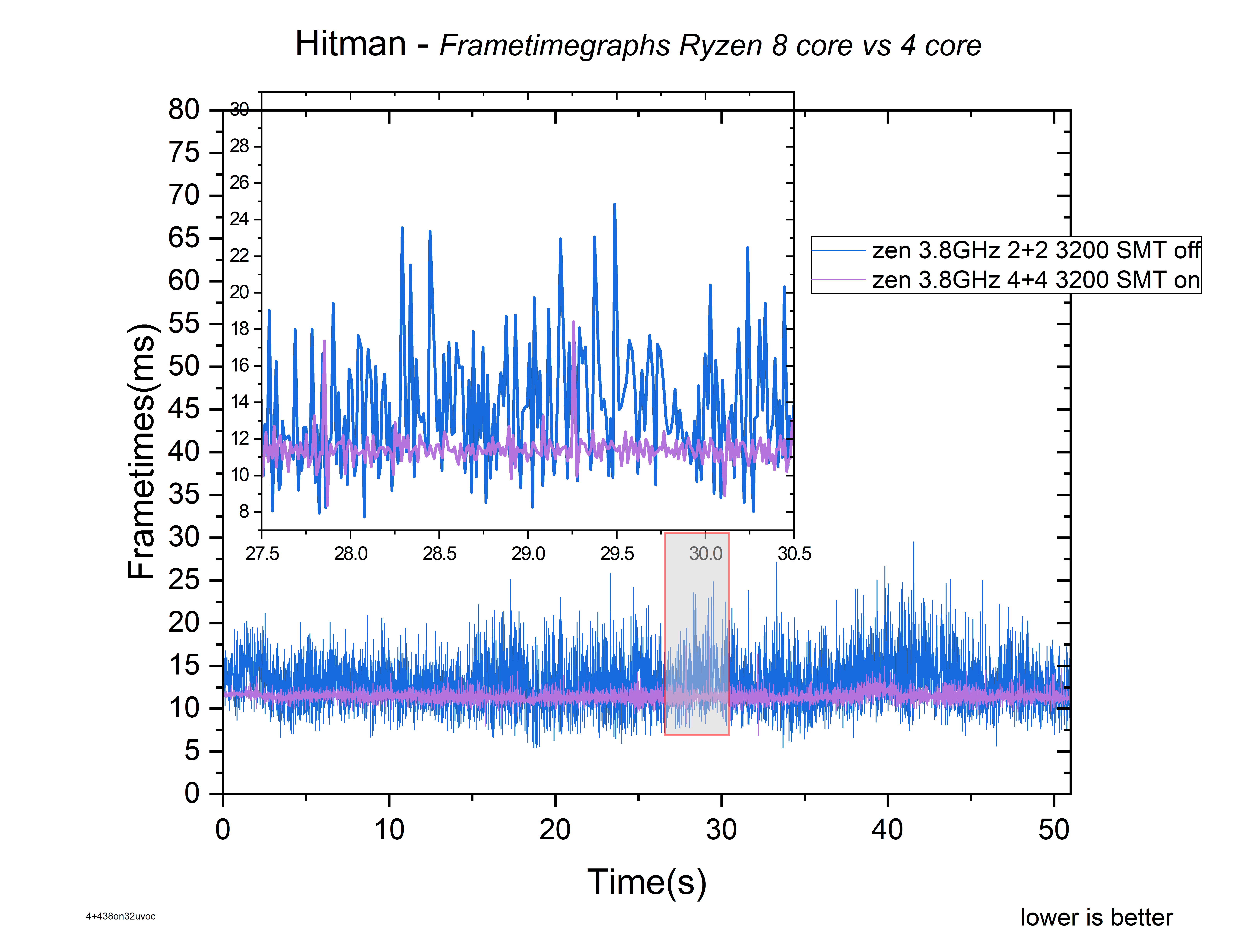

Das gleiche Bild zeigt sich mit 4 Kernen und 4 Threads eines Ryzen wie hier zu sehen:

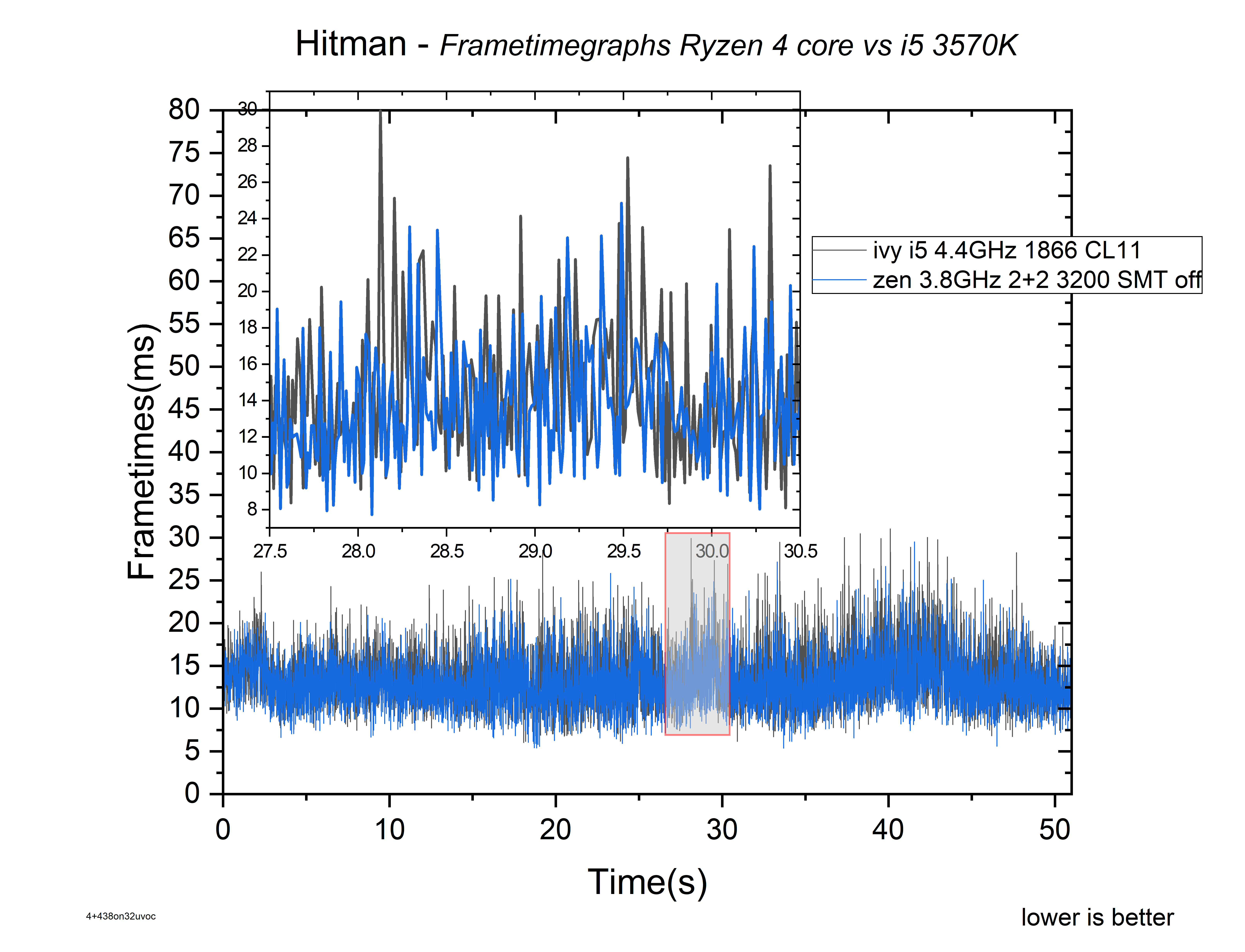

Vergleicht man die vier Kerne des i5 mit 4 zen Kernen sieht der Verlauf fast gleich aus:
Interessant ist, dass es für saubere Frametimes gar nicht mehr Kerne braucht sondern bereits aktiviertes SMT die vier Kerne fast auf das Niveau der 8 Kerne mit SMT katapultiert:
Um diesem Auf und Ab eine quantitative Entsprechung zu geben benutze ich eine Reihe statistischer Werte die ich aus der Auswertung von jeweils fünf Messungen gewinne.
Die gezeigten Frametimeverläufe waren jeweils die zweit besten was die 0.1% low Werte angeht.

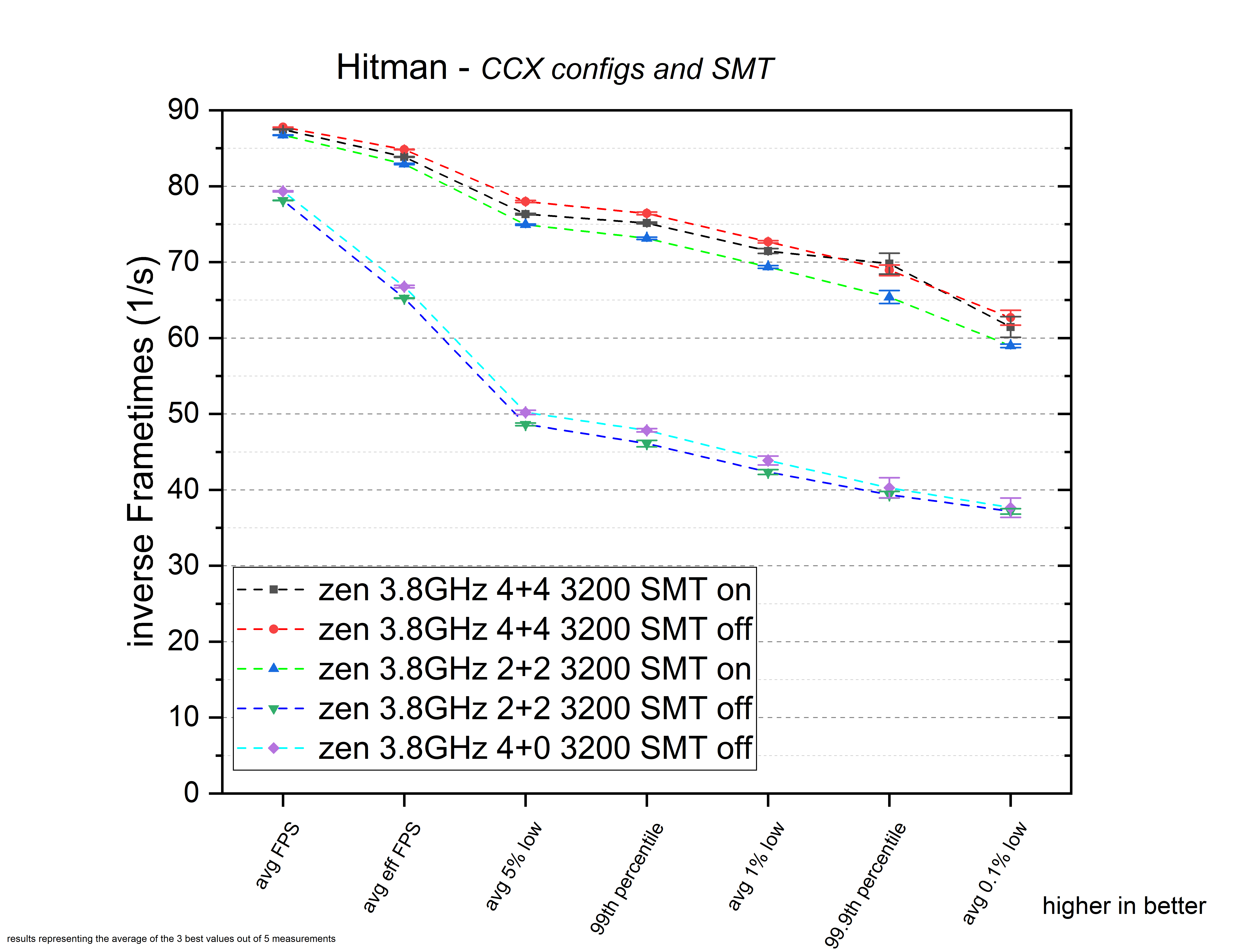

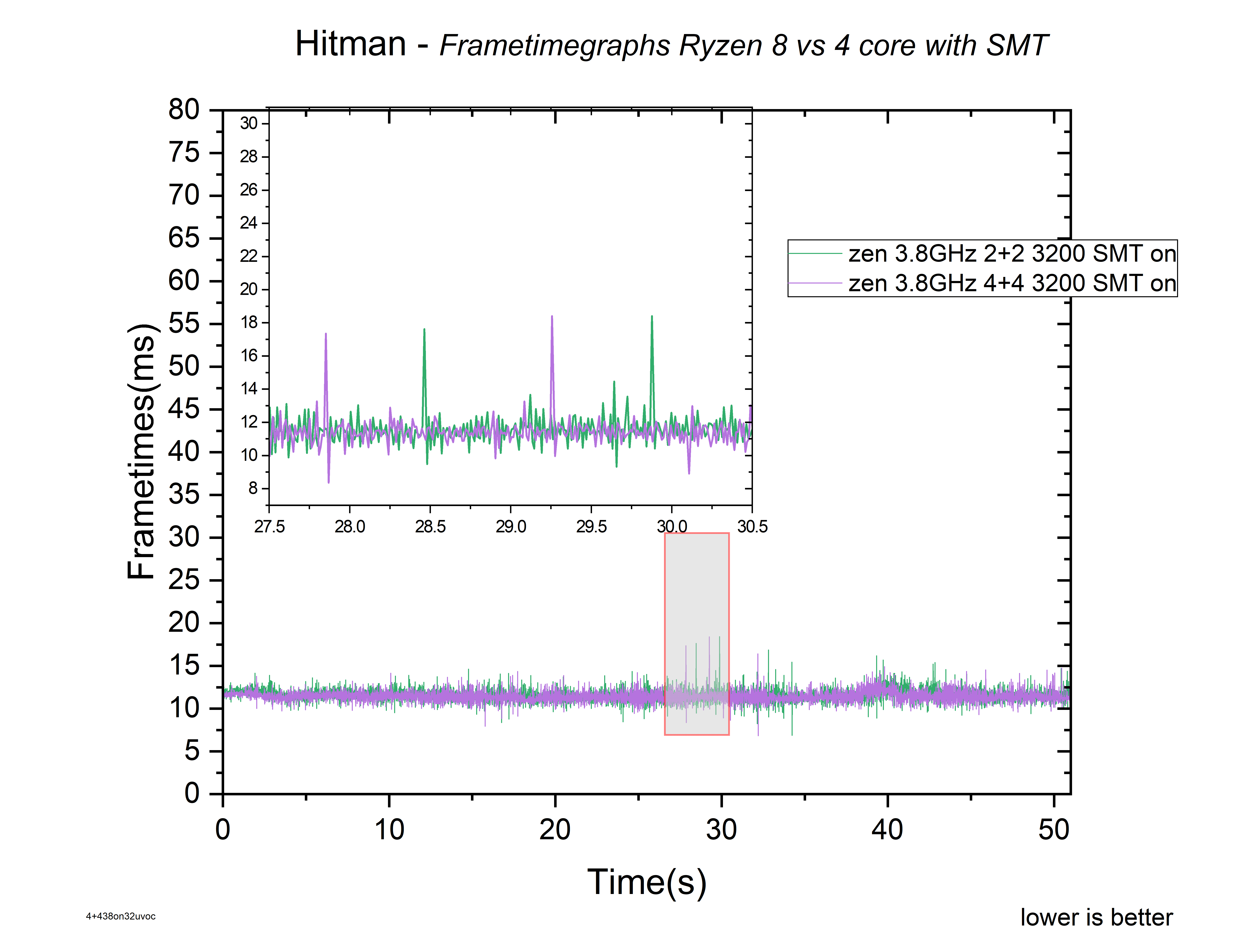

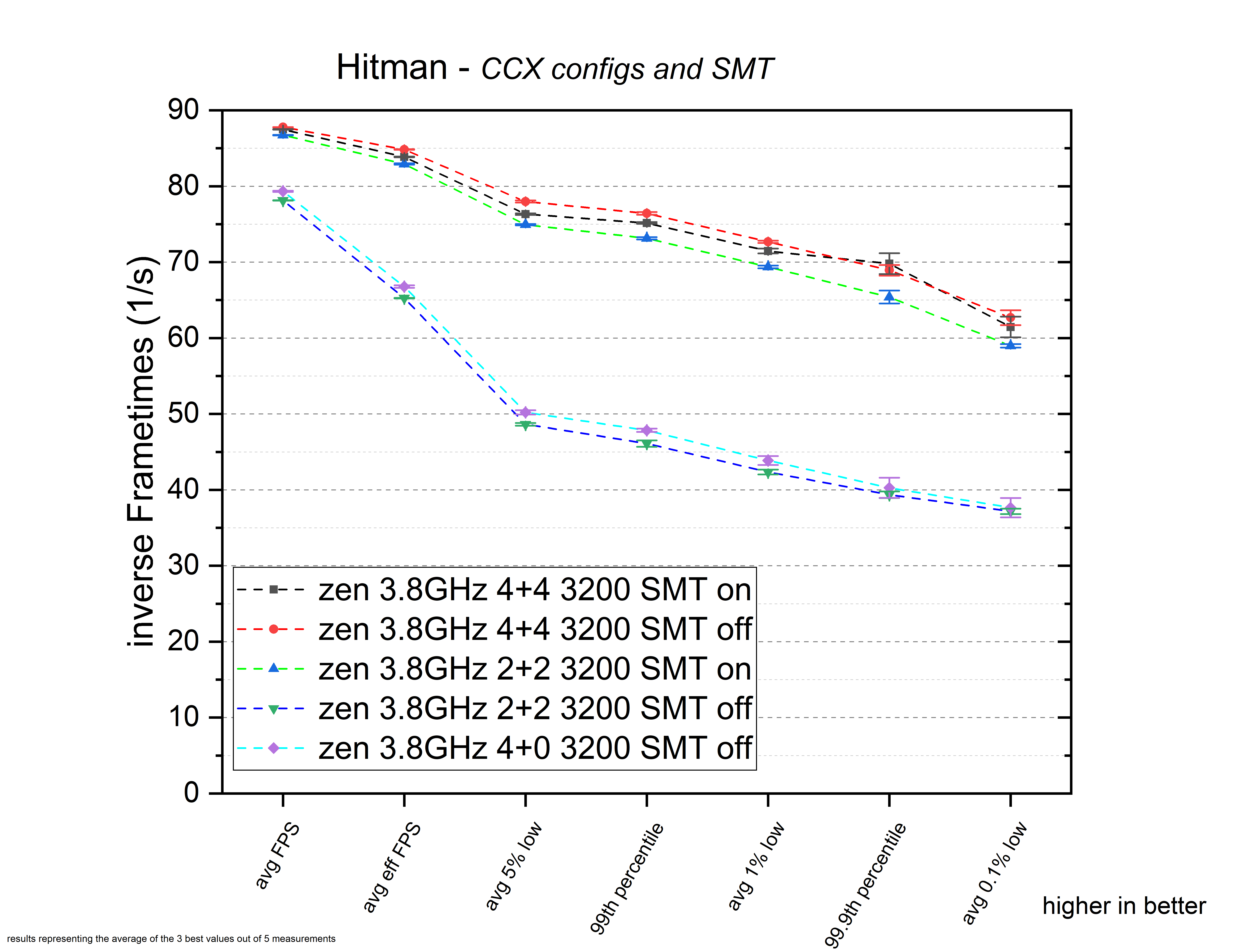

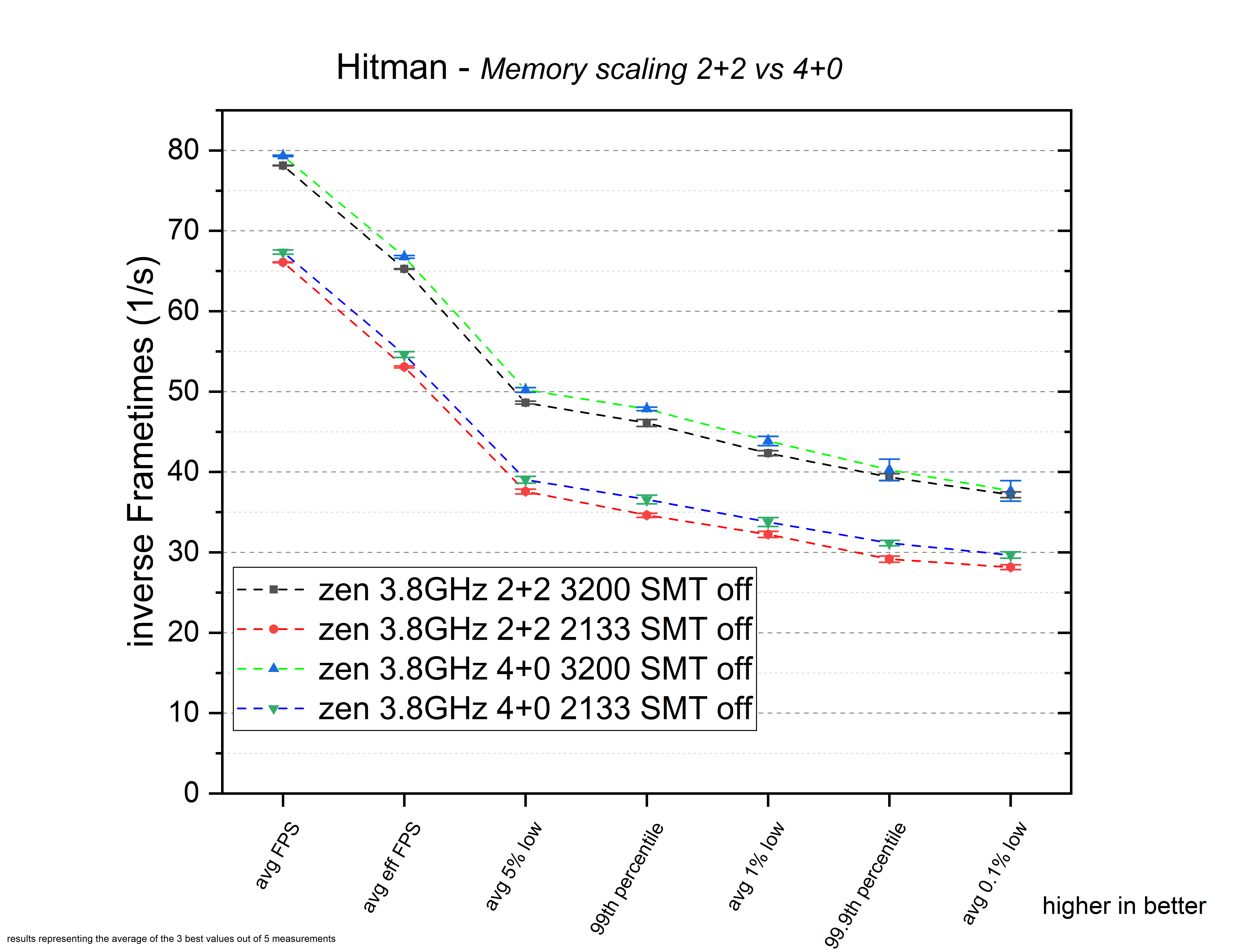

Ryzen CCX Konfiguration und SMT
Wie man schon durch den geringen Unterschied von 4 Kerne mit SMT zu 8 Kernen mit SMT sehen konnte braucht das Spiel oder zumindest diese Szene nicht viel mehr als 4 Kerne.
Daher verwundert es nicht, dass sich 8 Kerne ohne SMT hier minimal in führung setzen.
Die 4+0 Konfiguration schlägt hier die 2+2 Konfiguration.
4+0 hat den Vorteil keine Komunikation der Kerne über den IF zu haben, muss im Gegenzug aber mit dem halben L3 Cache zurechtkommen.

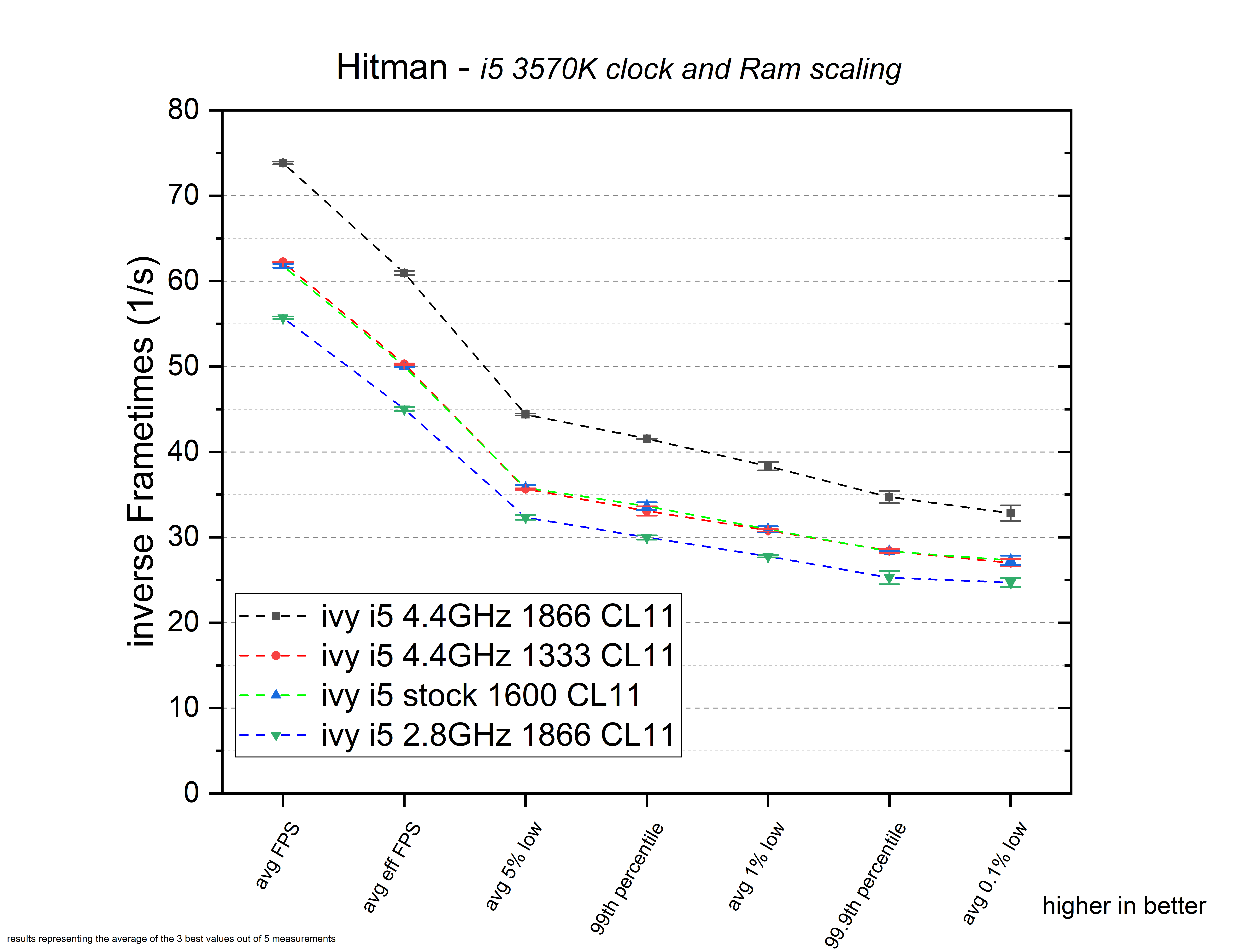

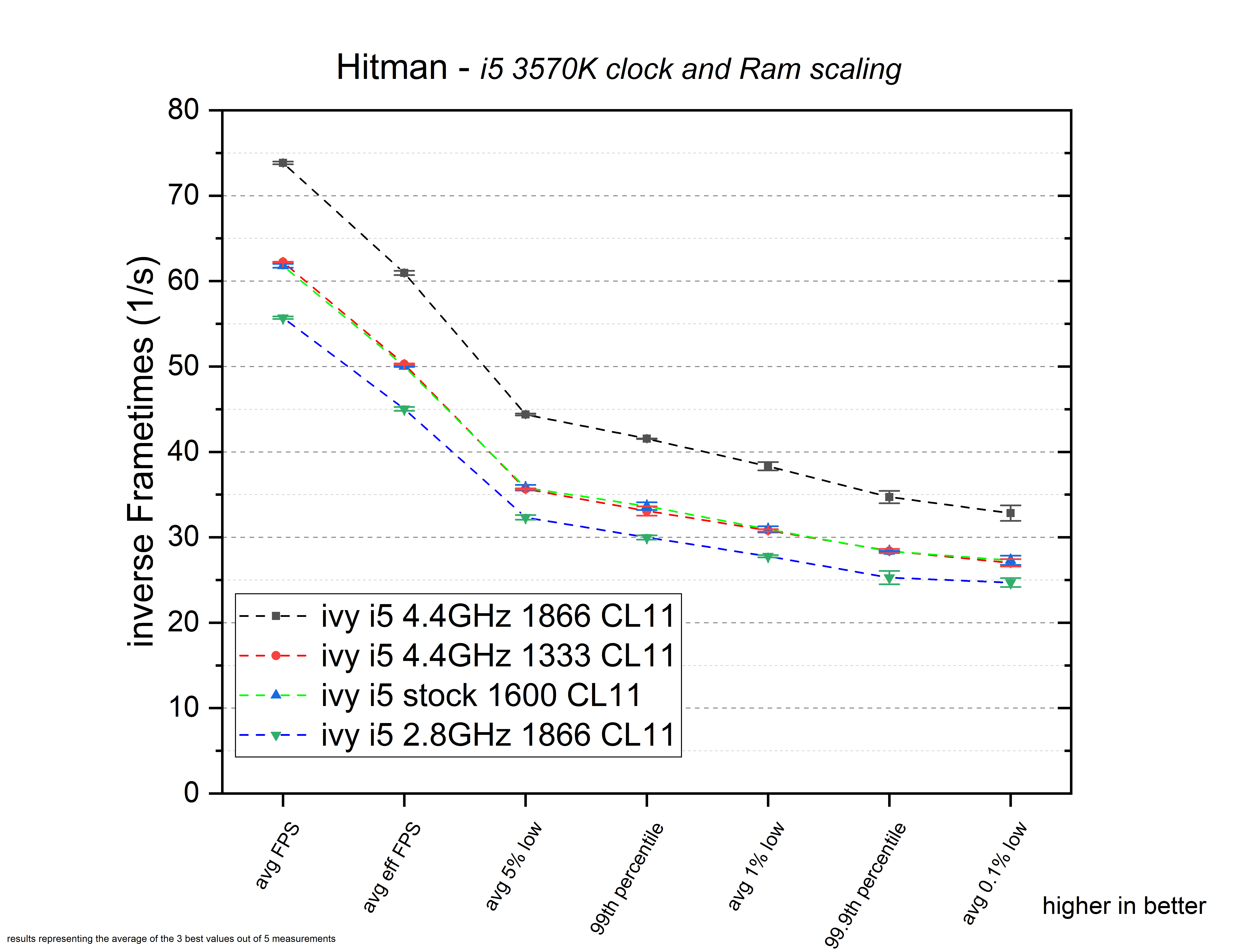

Leistungsaufspaltung beim i5
Die deutliche Abhängigkeit von der Ram Geschwindigkeit lässt die 4,4GHz mit 1333er DDR3 auf die stock Taktraten mit 1600 zurückfallen und dank 1866er Ram liegen die 2,8GHz gar nicht so weit dahinter.

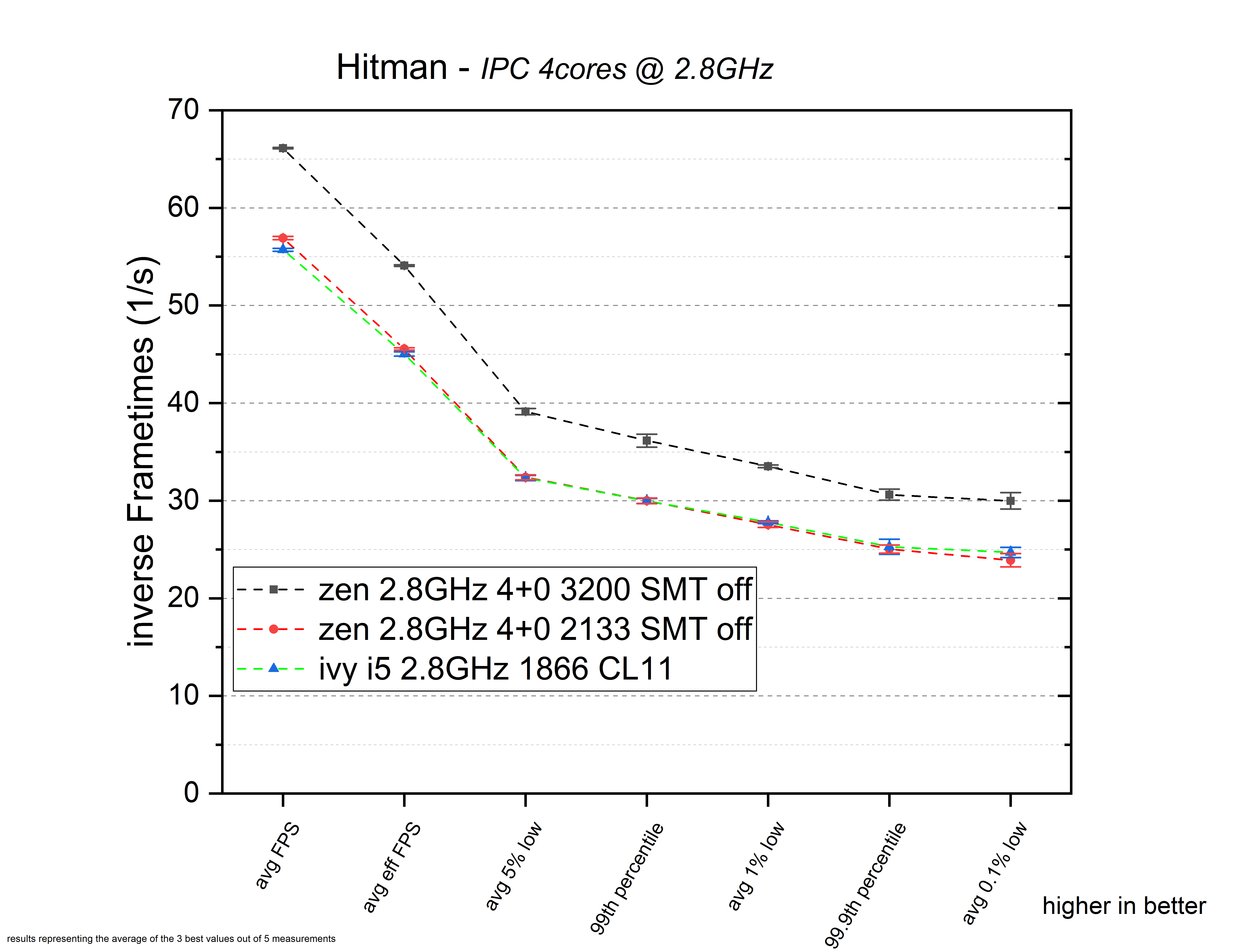

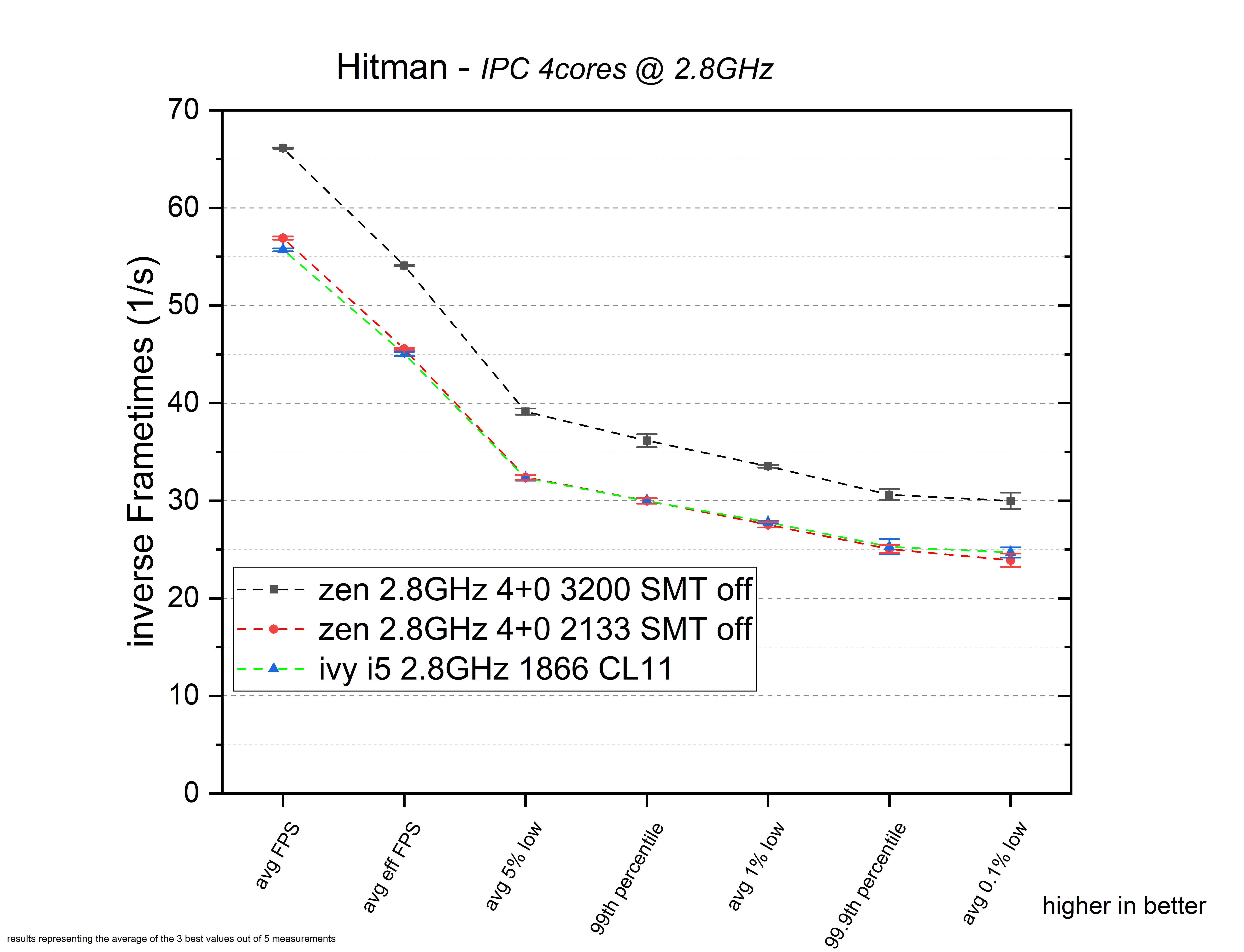

IPC Vergleich
Drei mal vier Kerne, ohne HT/SMT, bei 2,8GHz im Vergleich.
Ryzen ist zweimal vertreten und zwar einmal mit schnellem und einmal mit langsamem Ram.
Wieder zeigt sich die starke Abhängigkeit vom Ram wenn nur 4 Kerne zum EInsatz kommen. Der Ryzen mit 2133er DDR4 liegt gleichauf mit dem i5 mit 1866er DDR3.

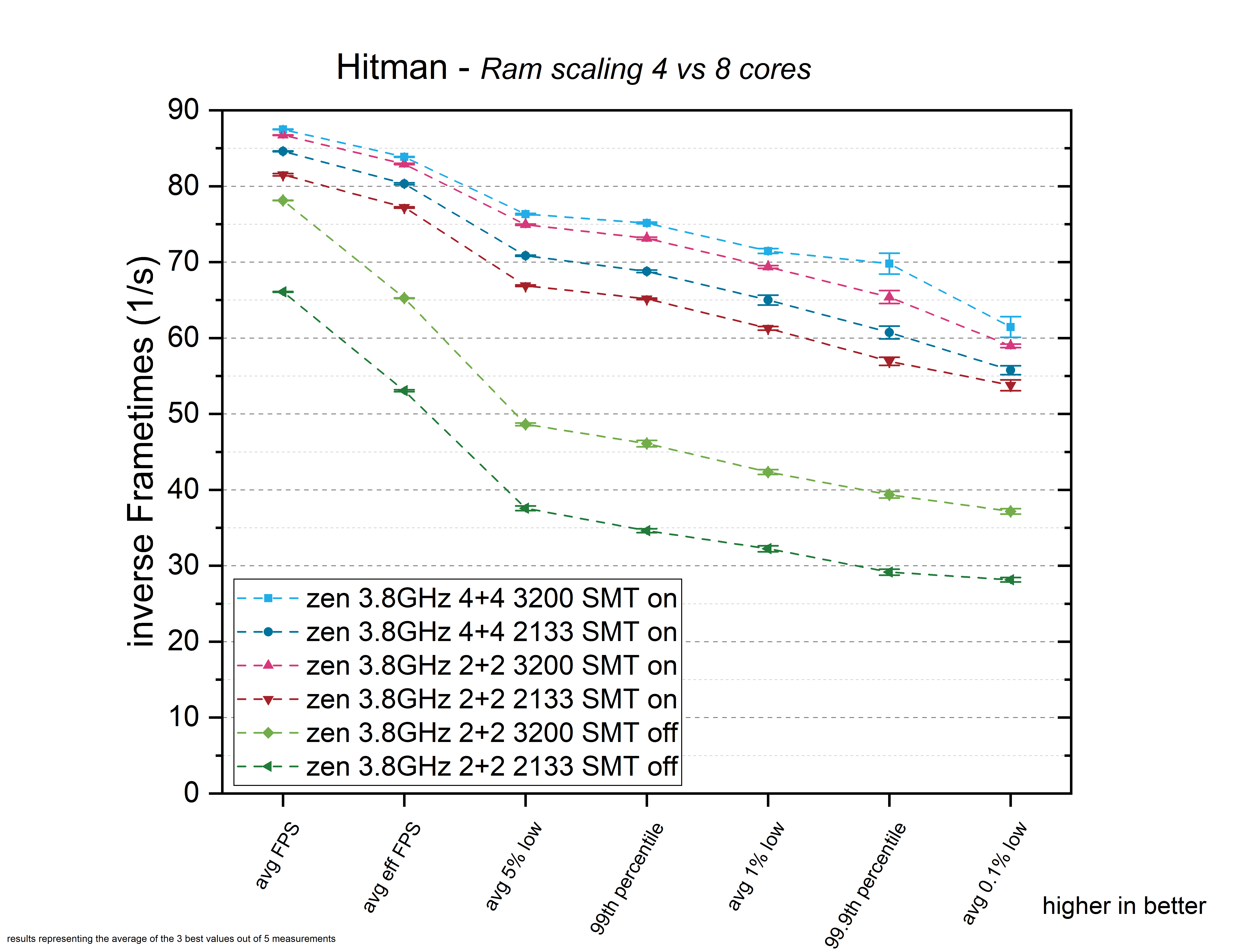

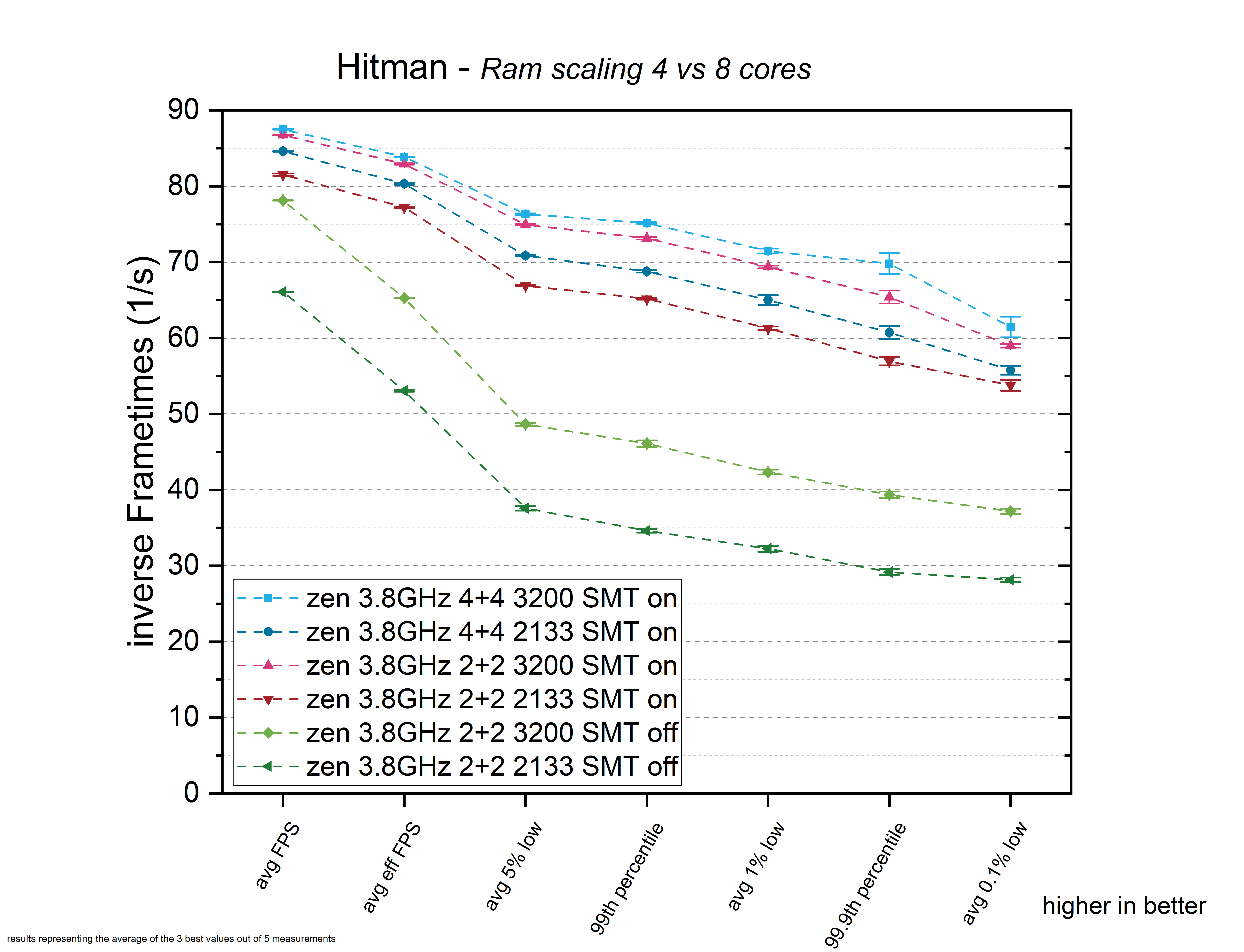

Unterschiedliche Ram Skalierung bei anderen Kern und Thread Anzahlen?
(Obwohl Hitman in der getesteten Szene auch mit 8 Kernen CPU limitiert läuft, zeigen sich größere Gewinne bei 4 Kernen ohne SMT.)
Edit: Die schlechtere Skalierung mit Ram bei Kernen liegt wahrscheinlich an der Nähe zum FPS Cap!
Edit2: Das FPS Cap gibt es nicht mehr. s.o.

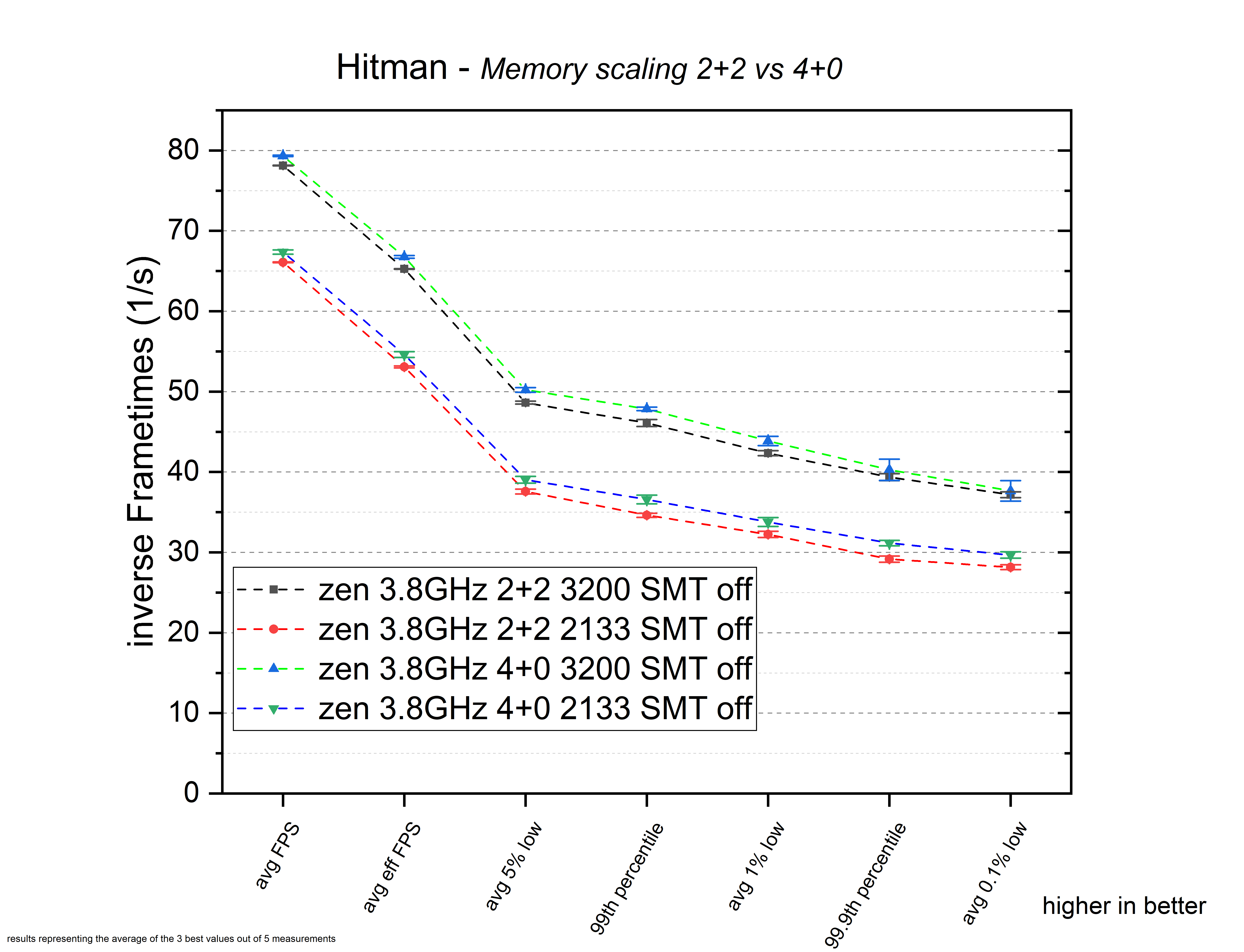

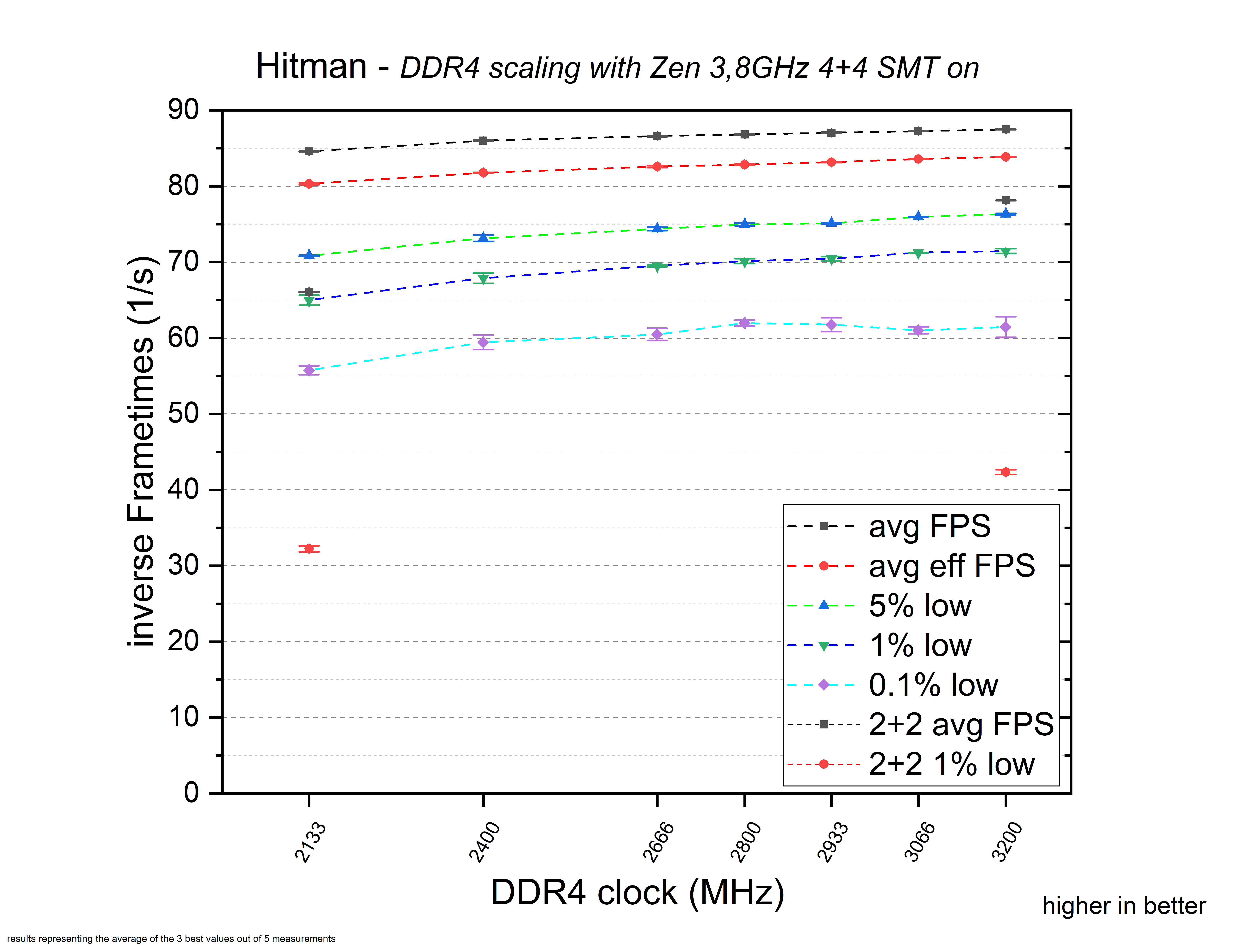

Aber schauen wir uns die Skalierung genauer an:

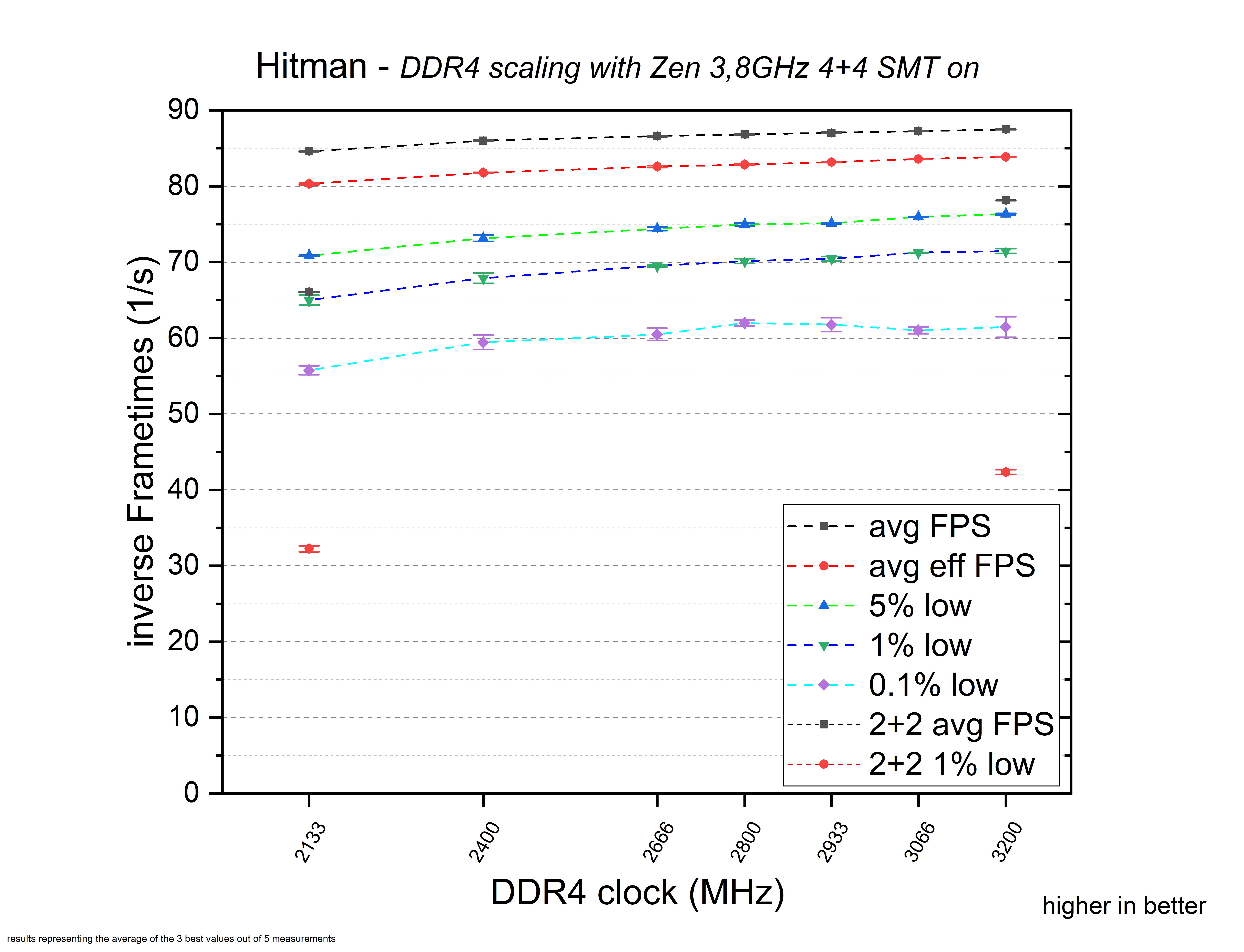

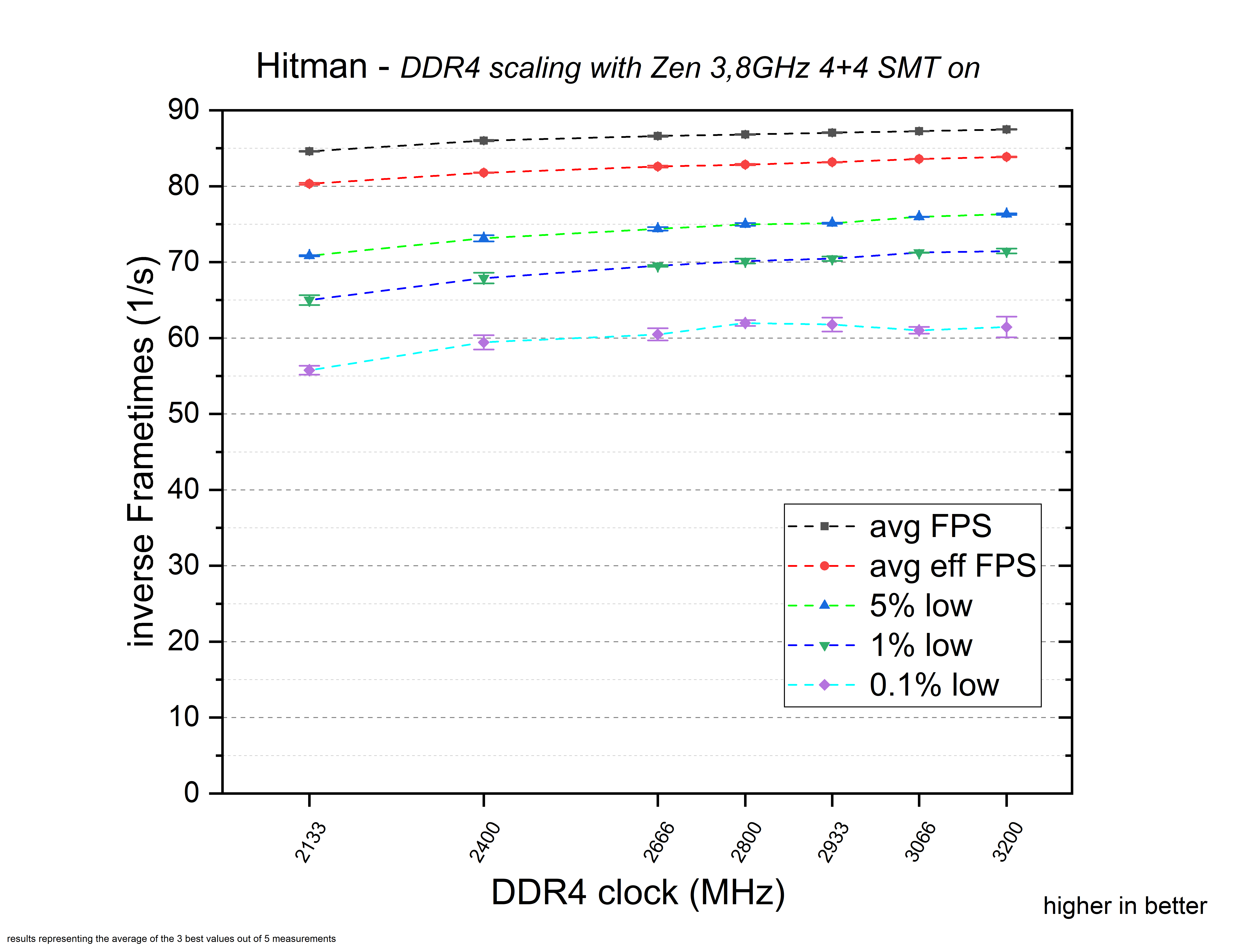

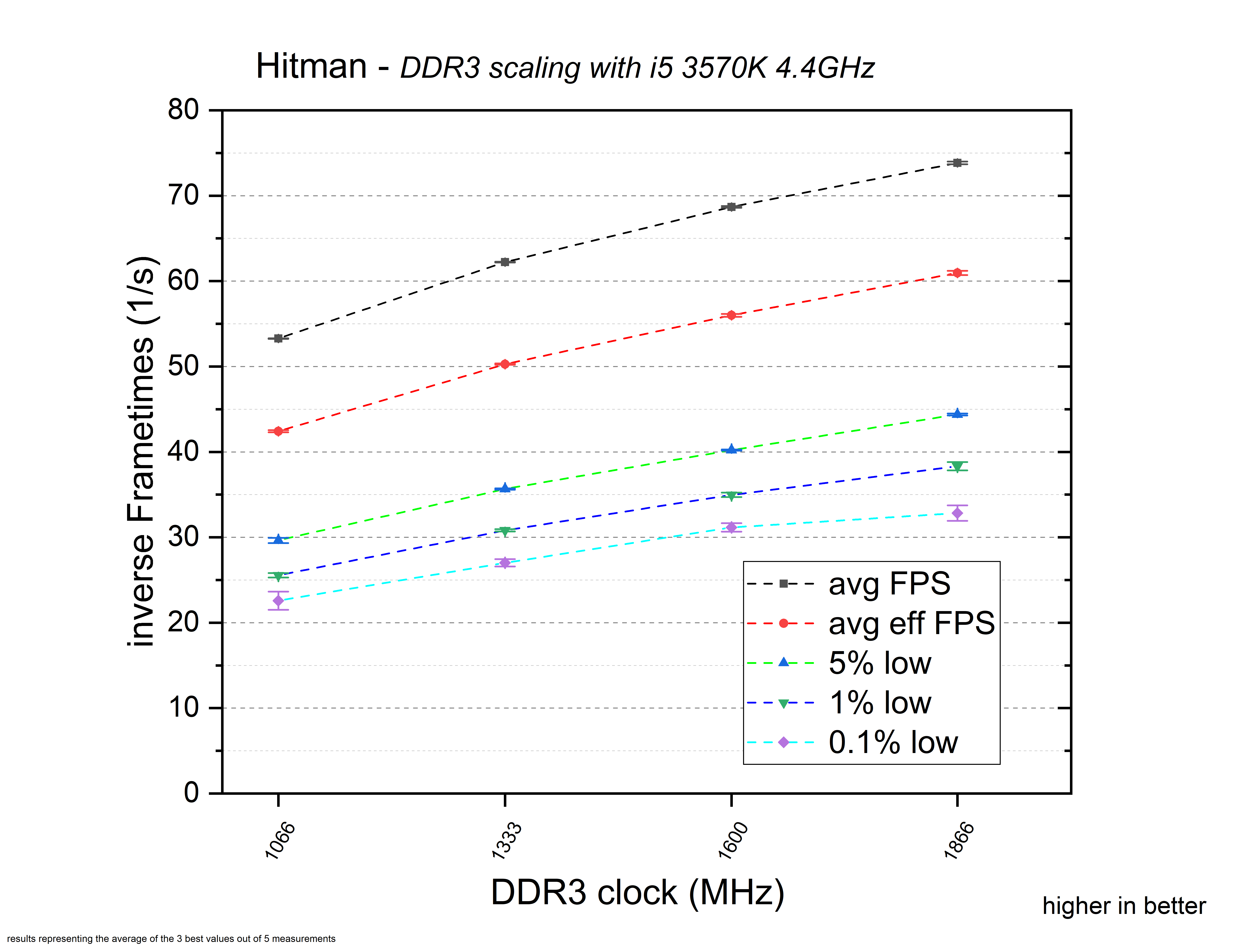

DDR3 und DDR4 Ramskalierung
DDR3 zeigt starke Einflüsse auf alle Bereiche.
Gerade die wichtigen 0,1 und 1% low Werte verbessern sich in einem Bereich, der kritisch für das Spielgefühl ist.
DDR4 zeigt nur geringe Verbesserungen wenn mit 8C16T getestet. Die X% low Werte profitieren etwas im Bereich von 2133 bis 2666, darüber nehmen die Gewinne ab.
Als einzelne Punkte habe ich noch die 2+2 zen Kerne ohne SMT eingeblendet. Diese gewinnen mehr Leistung als 4+4 mit SMT aber weniger als ich bei DDR3 beobachten konnte.

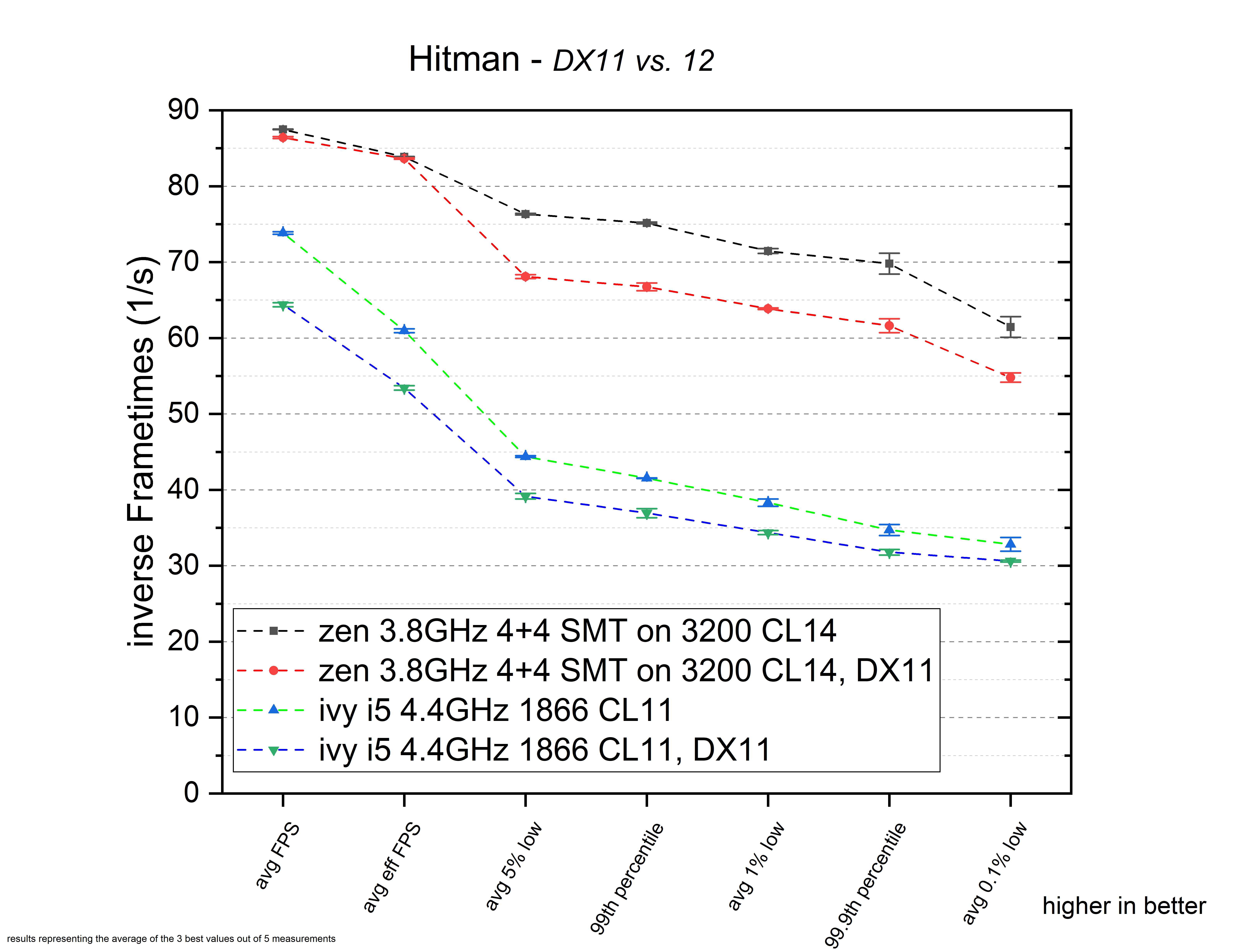

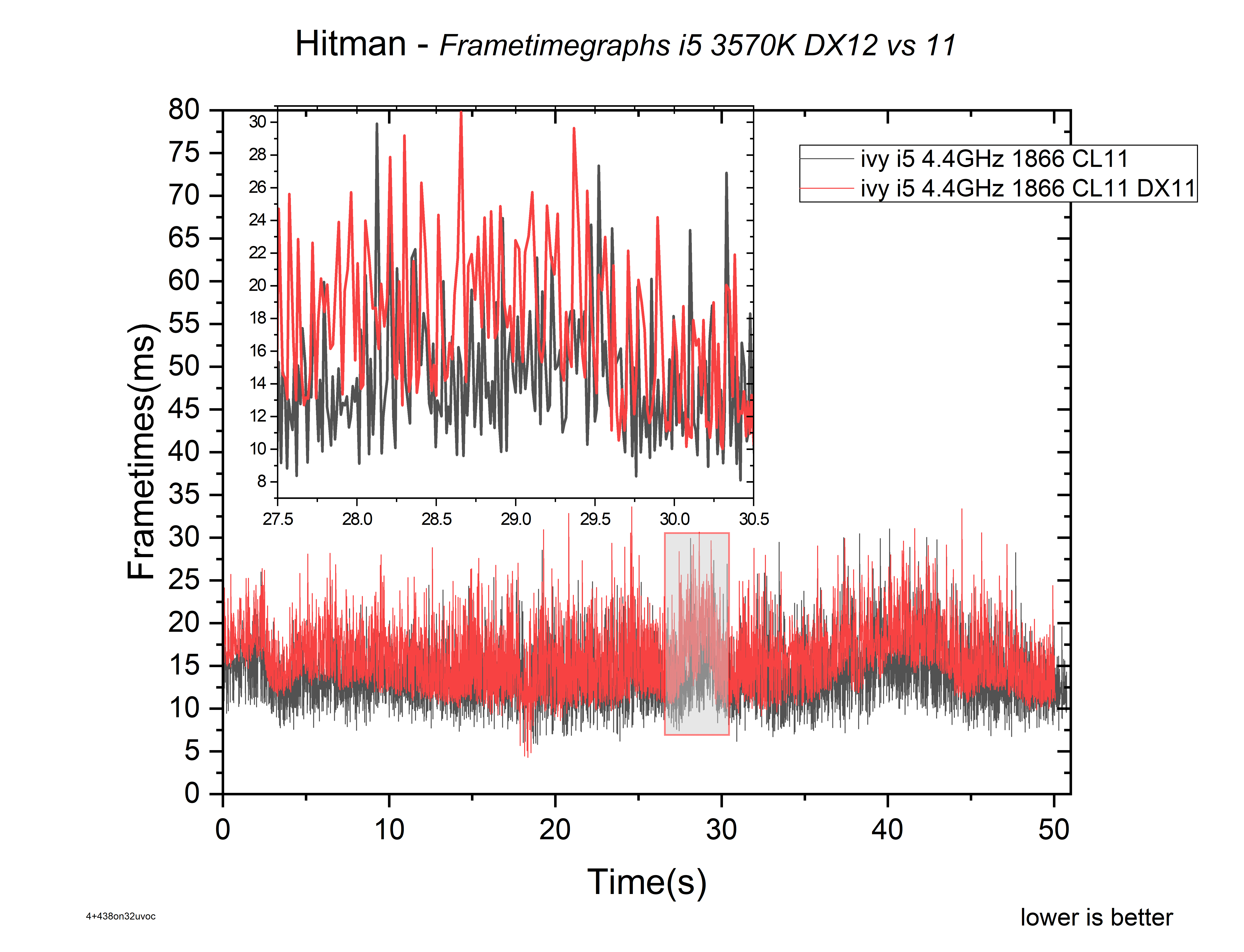

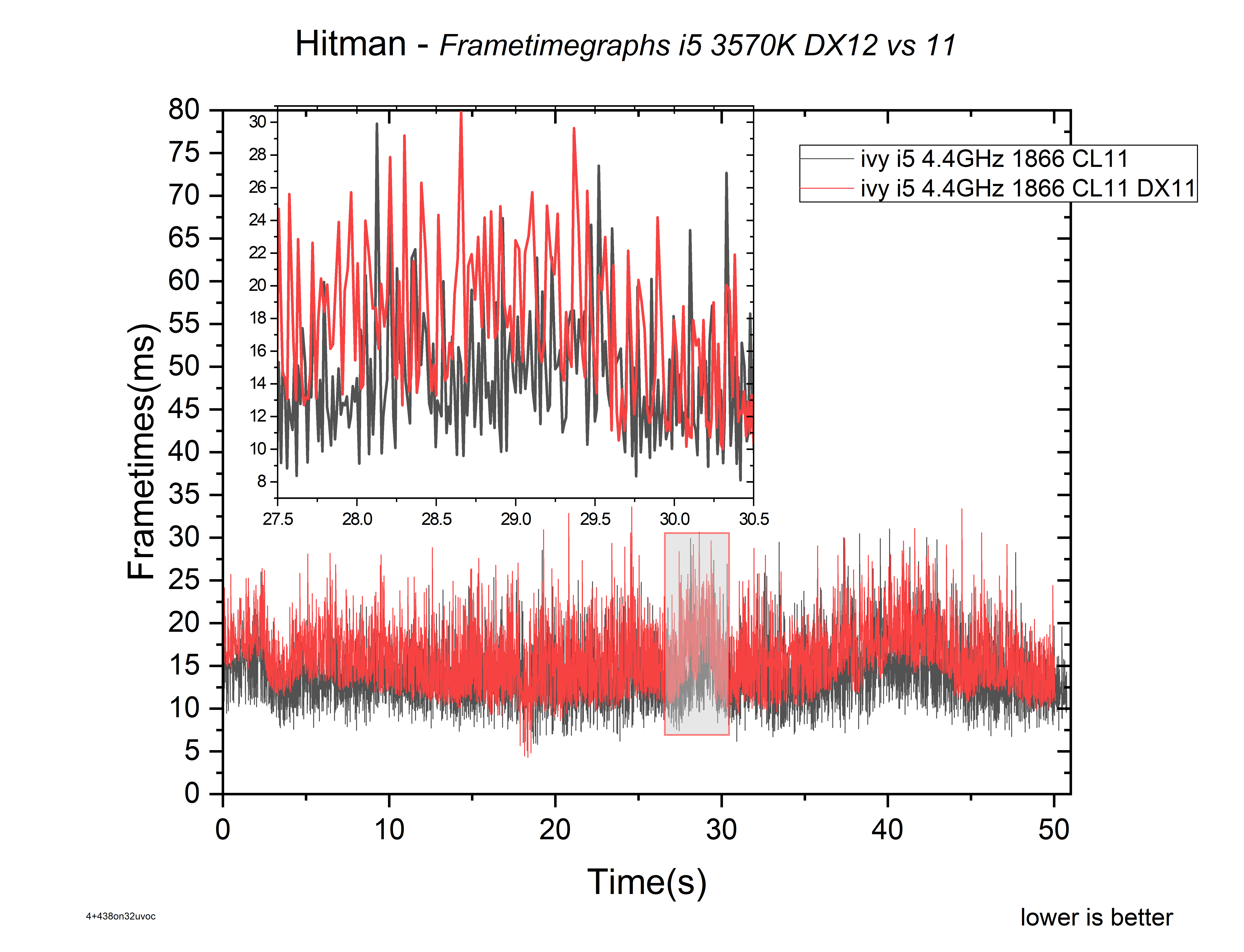

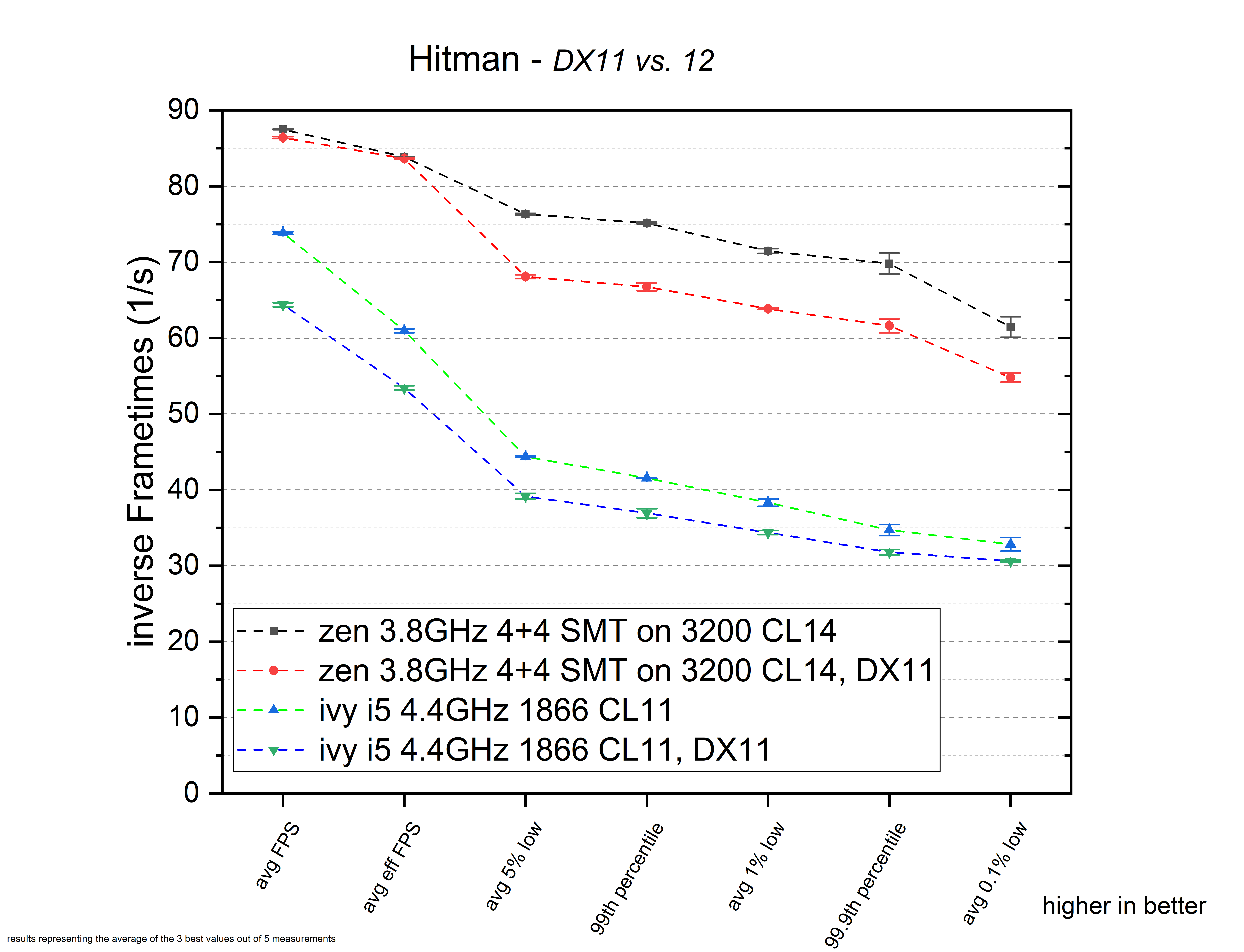

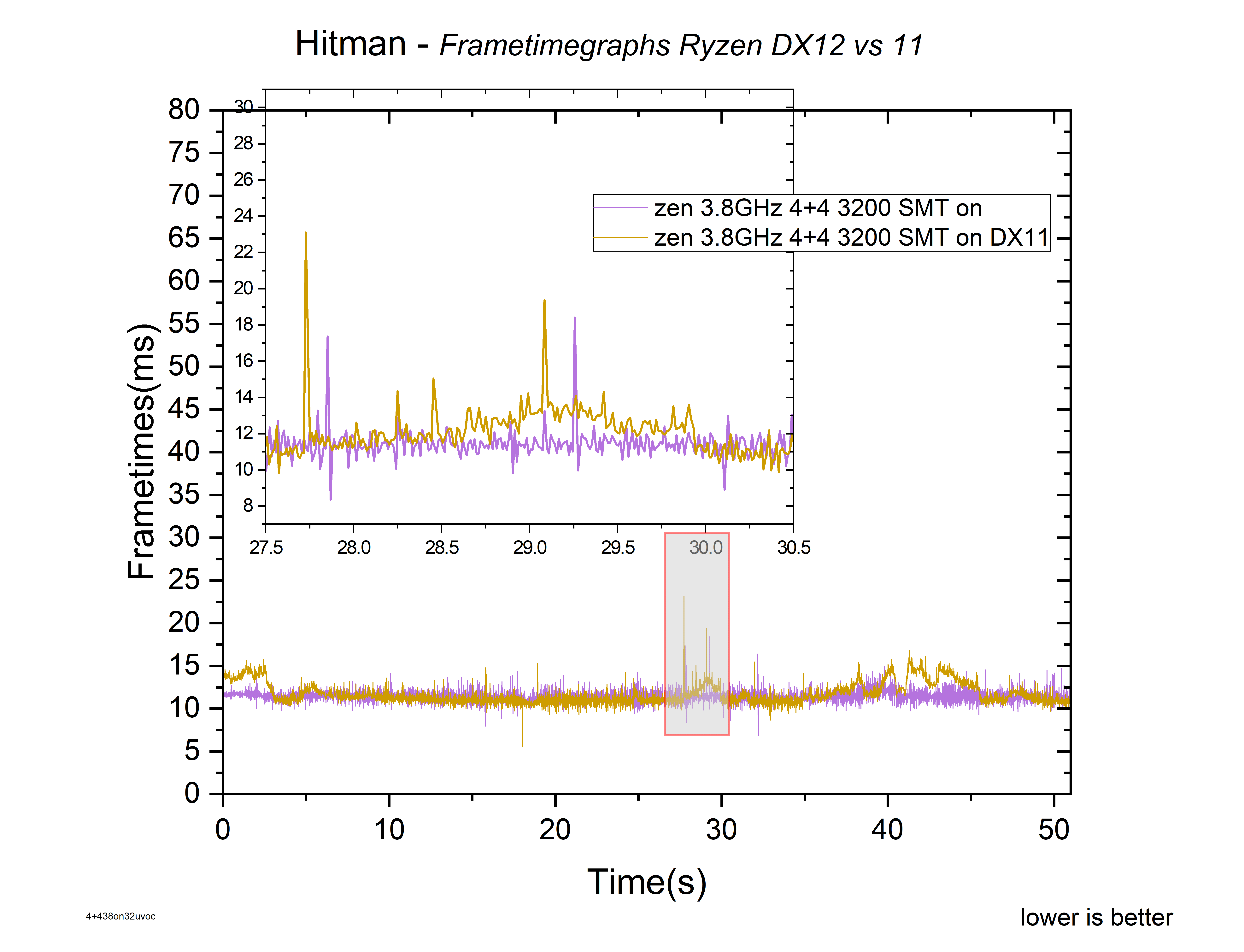

DirectX 11 vs 12
Schauen wir uns erst einmal den i5 3570K an:
Der Frametimeverlauf sieht tendenziell gleich aus, jedoch etwas zu schlechtern Frametimes verschoben wenn Hitman mit DX11 läuft.

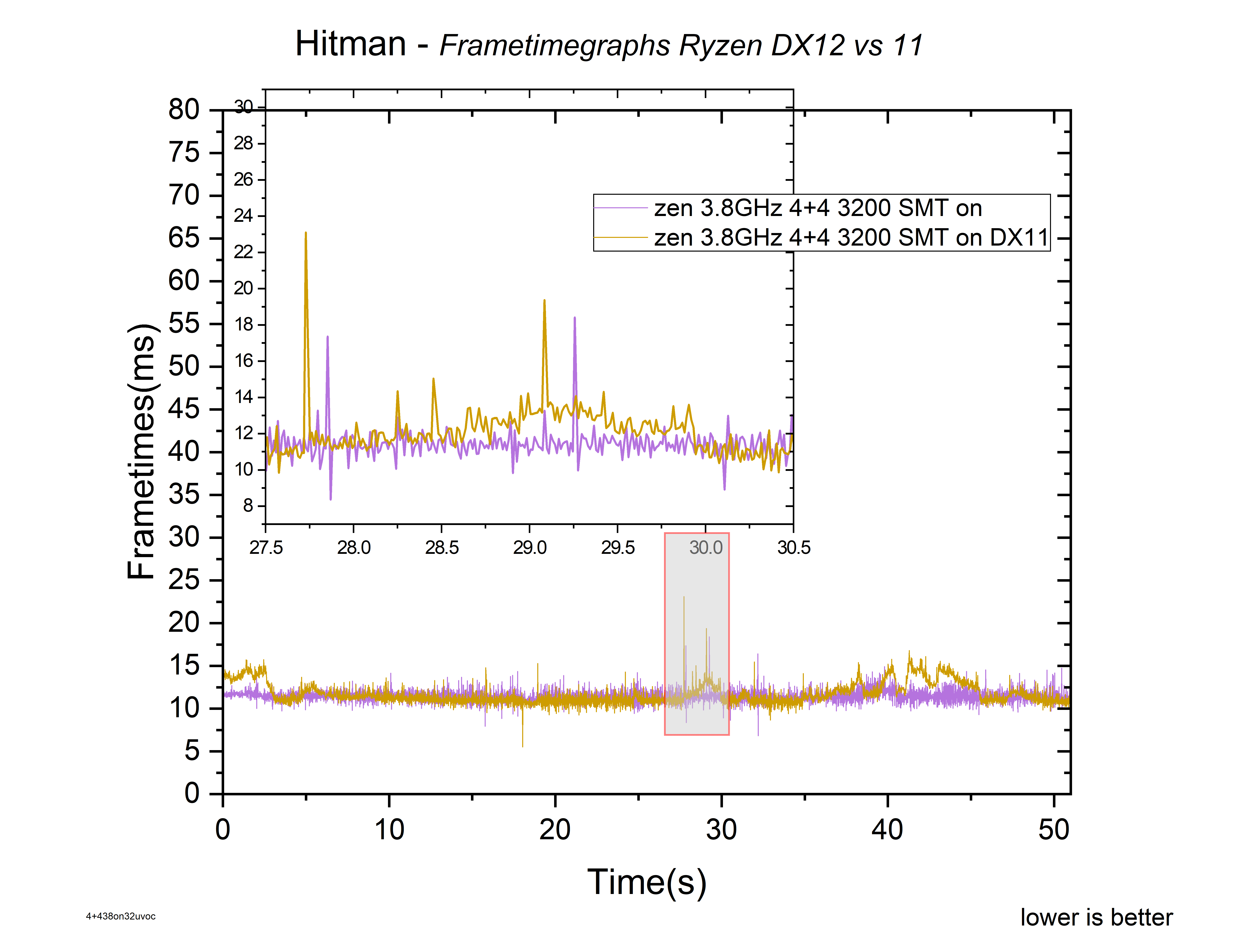

Mit der Ryzen zeigen sich die Frametimes über weite Teile identisch.
An mehreren Stellen zeigt sich dann jedoch eine schlechtere Performance für DX11 und den ein oder anderen größeren Ausreißer. Es scheint also stark auf die Situation anzukommen ob sich Unterschiede zeigen oder nicht. Schlechter ist DX12 aber nie.
Die Statistik zeigt folgende Unterschiede:
Der i5 profitiert also durchgängig von DX12, während der Ryzen 8 Kerner bei den avg FPS gleich liegt, in einigen speziellen Szenen mit DX12 seien Leistung hält aber mit DX11 einbricht.
Für eine Nvidia Grafikkarte würde das Bild vermutlich anders aussehen aber mit einer AMD GPU empfehle ich auf jeden Fall DX12 zu verwenden.

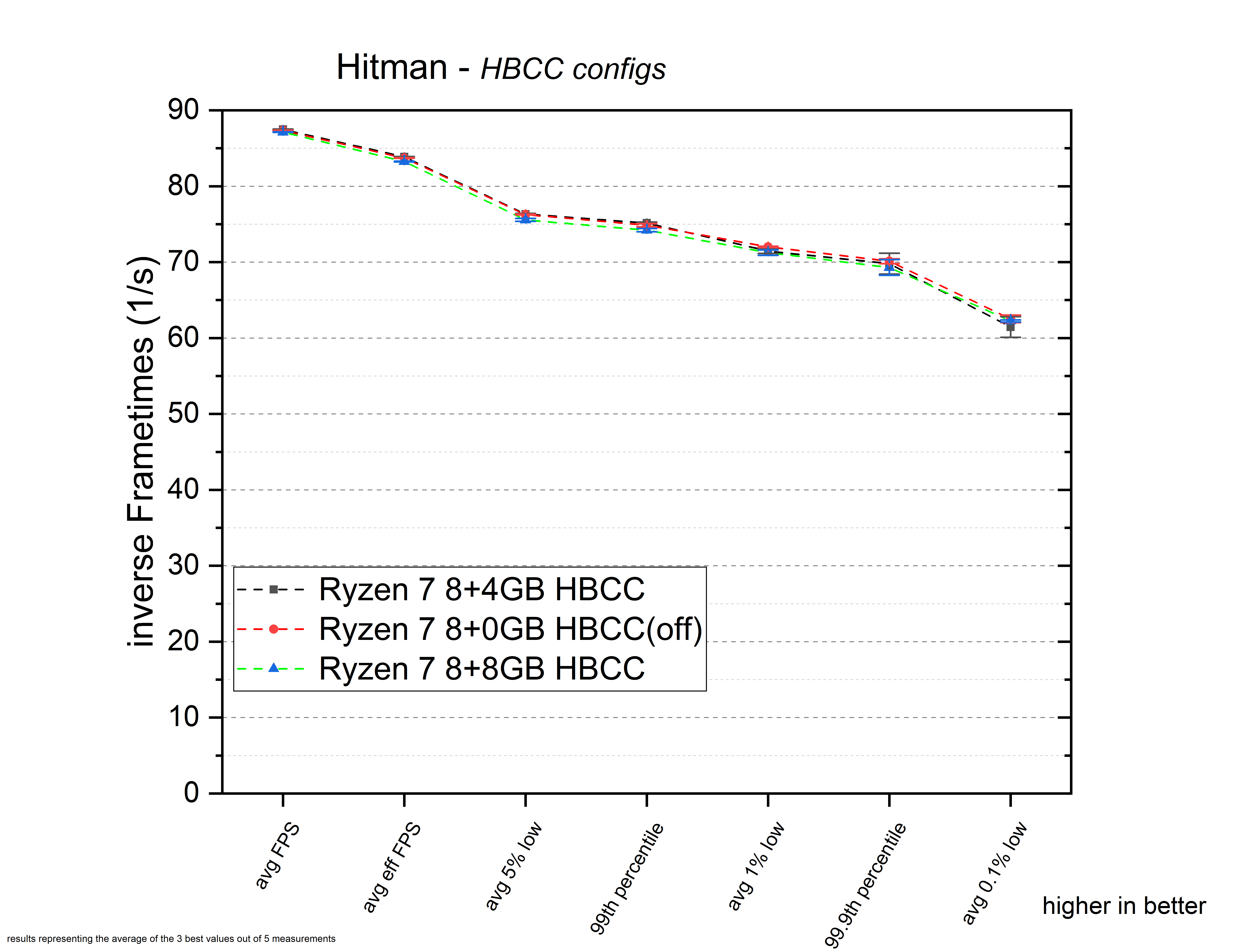

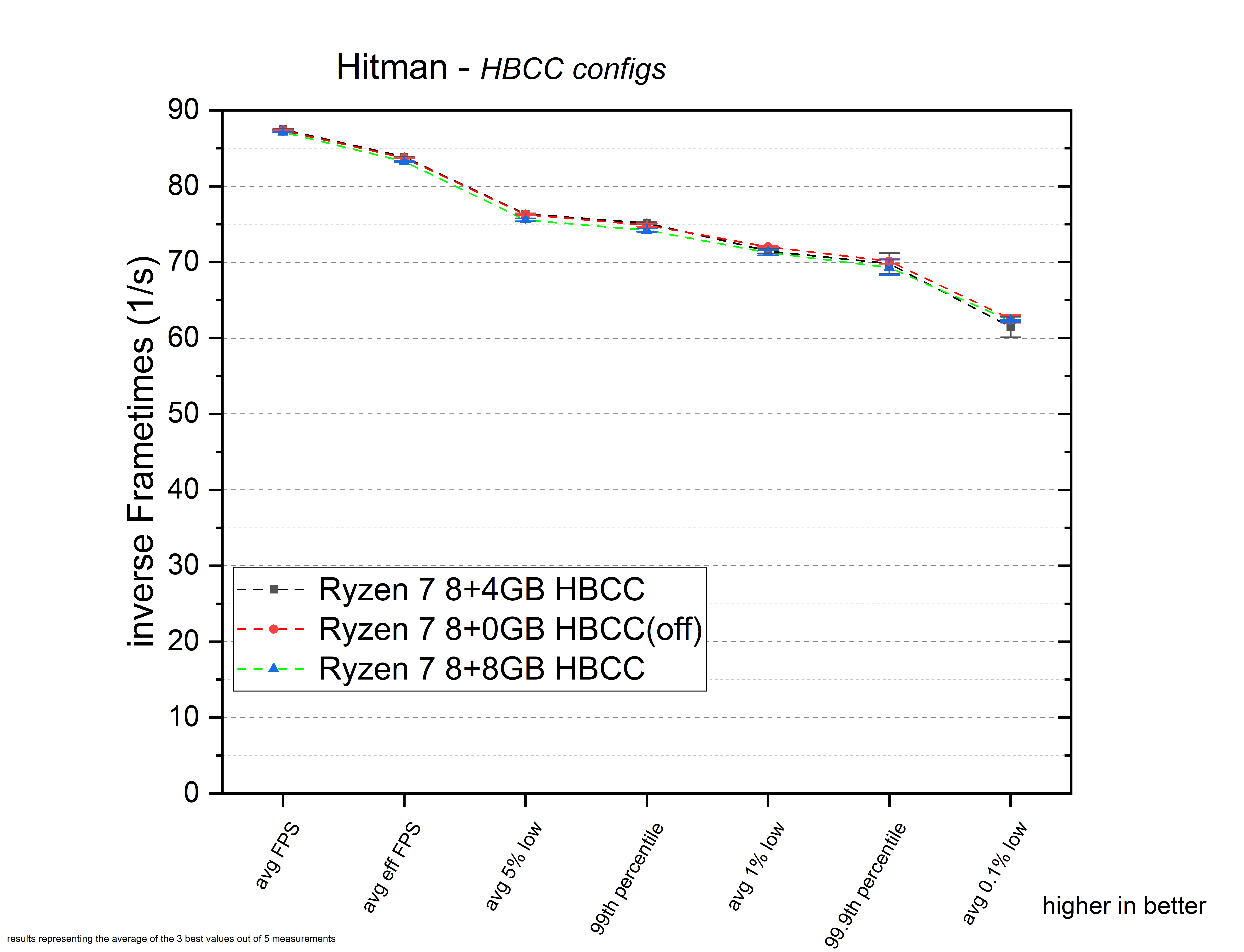

HBCC settings
Abolut keine Unterschiede zu finden.

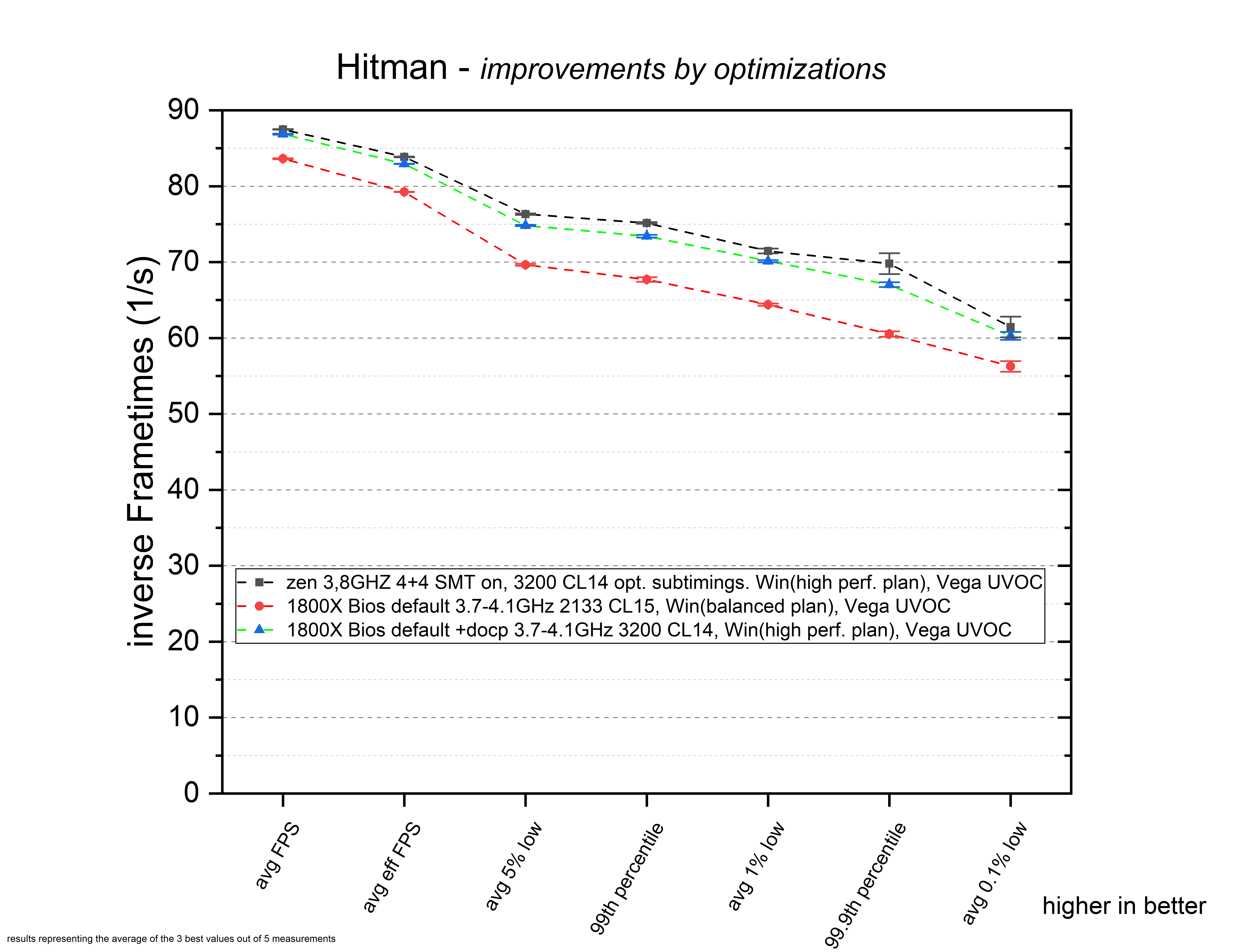

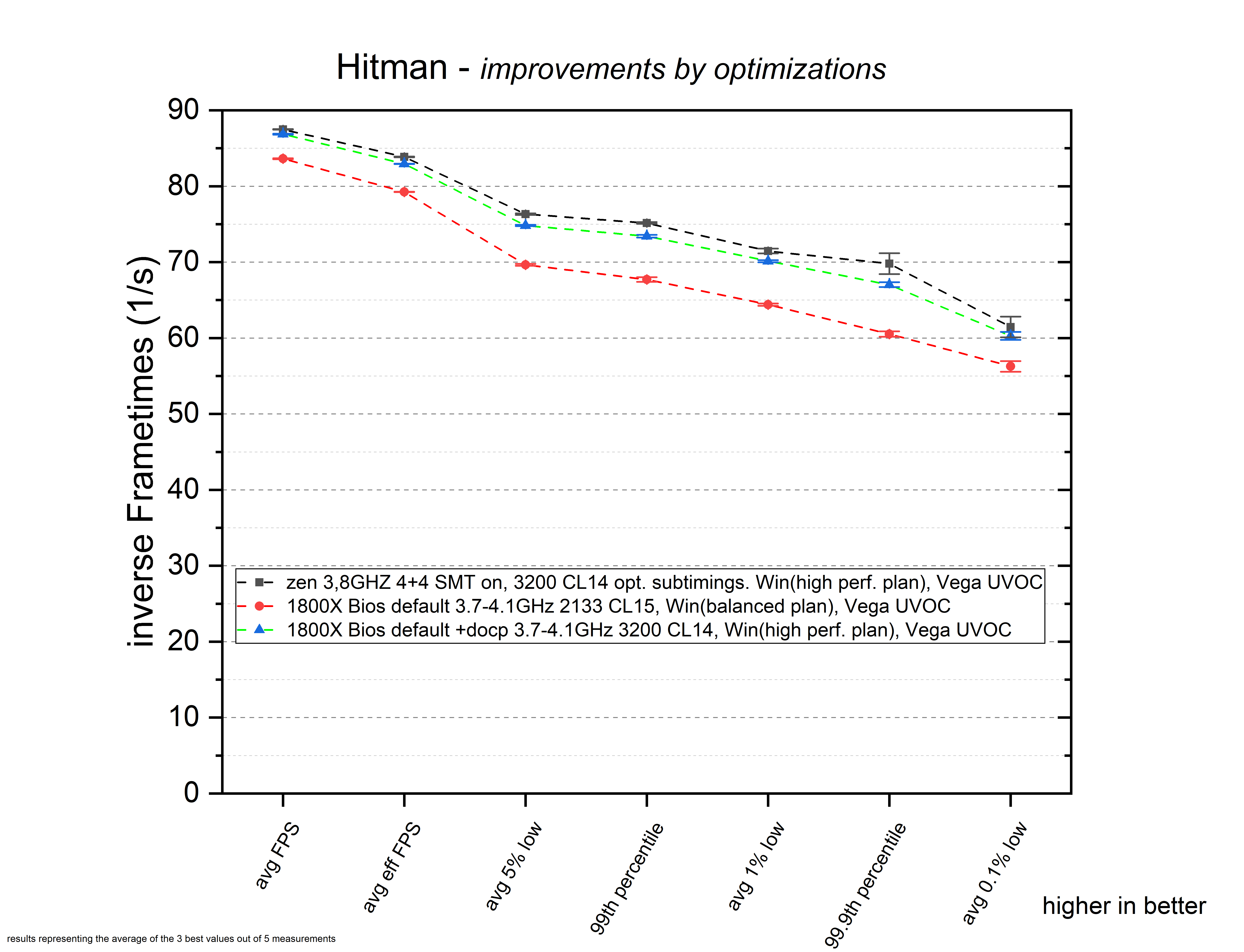

Ryzen optimieren und übertakten
Mit dem 1800X habe ich bereits das stärkste Modell der Ryzen 1000er Serie.
Aber wie viel Leistung verschenkt man wenn man weder den Ram im Bios einstellt noch den Energiesparplan ändert?
Und wie viel Leistung kann man mit einem minimalen OC auf 3,8GHz und optimieren von Subtimings noch herausholen?
Die Unterschiede sind nicht groß. Das docp Profil kommt fast an die 100MH mehr und die verbesserten Subtimings heran.
Selbst die 2133 CL15 sind nicht allzu weit abgeschlagen.
Die 100MHz mehr allcore(3,6% mehr score in Cinebench) und 9,6% mehr Leserate des Ram bringen 0,6% mehr avg FPS und 2,7% mehr 1% low.
Edit: Auch hier wird vermutlich das FPS Cap größere Unterschiede verhindern.

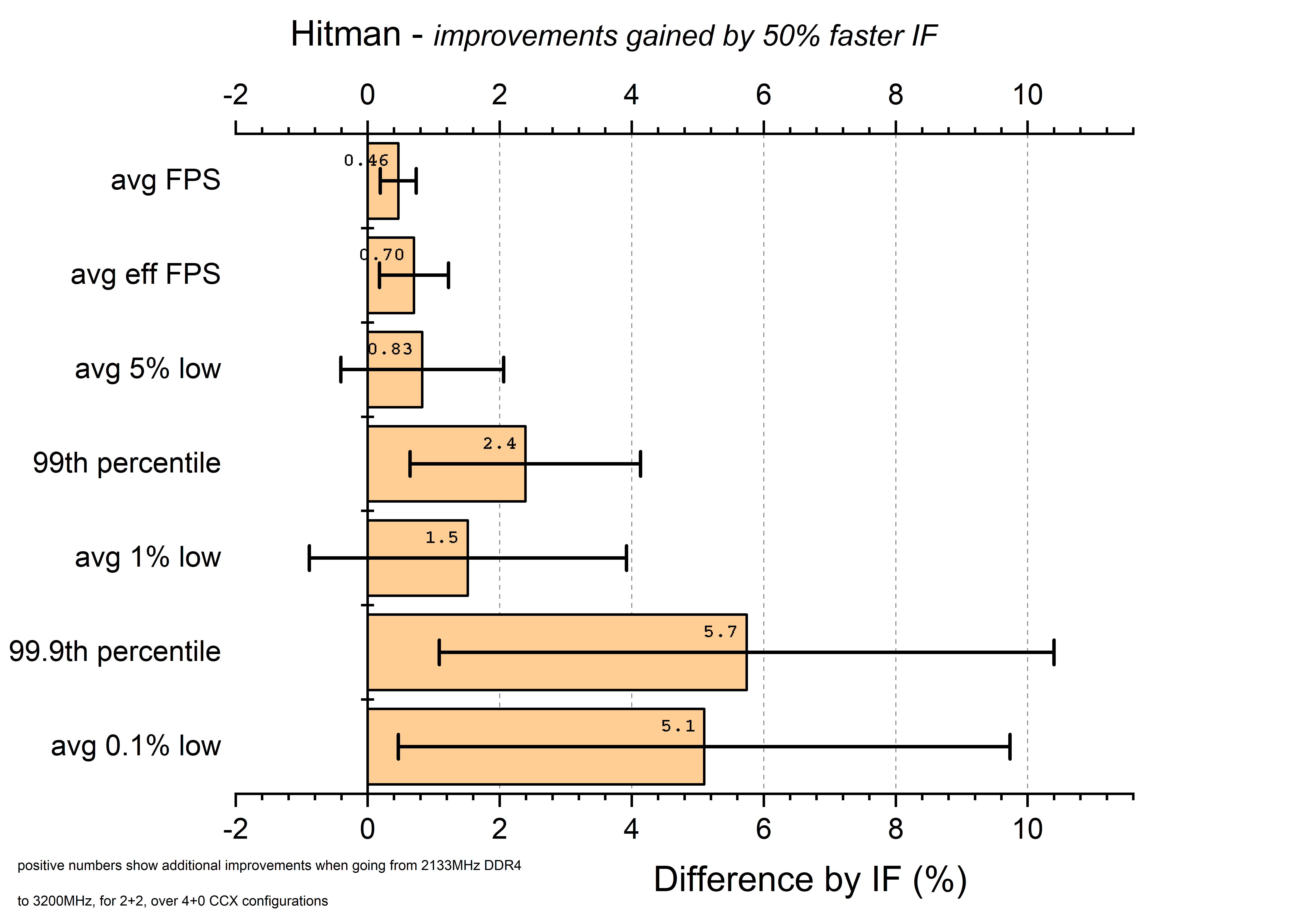

Einfuss von Ramtakt auf den Infinity Fabric
Hintergrund:
Ganz wichtig sind hier die Fehlerbalken!
Alle Werte haben Unsicherheiten, die ihren eigenen Größen entsprichen!
Auch wenn die Werte keine zuverlässige Aussage zulassen, scheinen die Vorteile für die avg FPS vernachlässigbar gering und werden Richtung 0.1% low größer.
Hier die zugrundeliegenden Messungen:
Mein Fazit aus diesem speziellen Ergebnis lautet:"Da das Spiel von schnellerem Ram profitiert, sollte man wenn möglich diesen einsetzen.
Die Angst das der IF sonst deutlich limitiert ist in diesem Fall nicht haltbar. ."

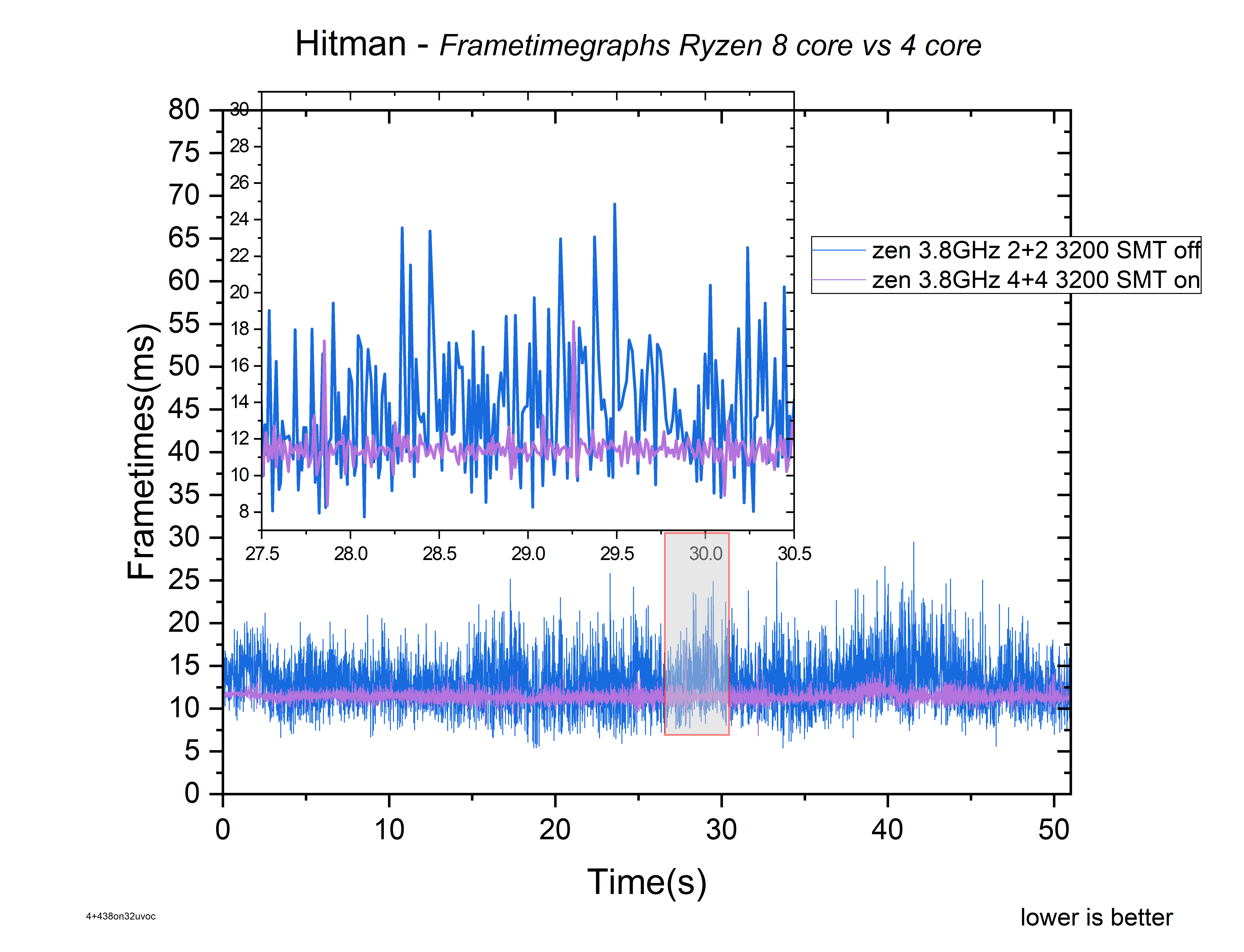

Frametimegraphen:

Diese sind in der Regel noch gut zu reproduzieren und entsprechen sinnvoll dem Spielgefühl.
Die Linien zwischen den Symbolen sind extra gestrichelt, da sie nur zur besseren Lesbarkeit beitragen sollen und keine Punkte dazwischen suggerieren sollen.
In der Legende sieht man die Symbolformen und Farben der verscheidenen Testkandidaten.
Die Wertepunkte selbst sind Durchschnittswerte aus den drei besten Werten von fünf Messungen und haben zusätzlich Fehlerbalken, die sich aus der empirischen Standardabweichung dieser drei besten Werte ergeben.
Wenn ihr hier bei einem Wert links(avg FPS) 44 in 1/s seht, dann würde euch Fraps auch 44 FPS anzeigen.
Aus dem Frametimeverlauf bestimme ich einen effektiven Frametimeverlauf. Diesen habe ich ausführlich im Hauptthread unter "Nomenklatur" diskutiert.
"avg eff FPS" ist der Kehrwert des Durchschnitts dieses effektiven Frametimeverlaufs.
Um so stärker dieser Wert gegenüber den avg FPS abfällt um so stärker sind die relativen Schwankungen der Frametimes ....eine Art "Mikroschwankungsindikator".
Es folgen die Xth percentile und X% low Werte, die sich Stück für Stück immer weiter den schlechten Frametime Werten zuwenden und daher für das Spielgefühl besonders wichtig sind.
5%low und 99th percentile sind dabei noch eher auf den allgemeinen Spielfluss konzentriert und bekommen wenig bis nichts von einzelnen Frametimepeaks(Rucklern) mit.
Die letzten drei Werte werden je nach Spiel mehr oder weniger von diesen Frametimepeaks dominiert und sind meiner Meinung nach oft das beste Mittel um zu beschreiben ob und wie "Ruckelig" sich das Spiel anfühlt.
Leider basieren sie nur auf einem kleinen Teil der Frametimes und daher unterliegen sie größeren Ungenauigkeiten.
Auch wenn ich die 0,1% low Werte sehr schätze, bieten sie oft zu schlechte Reproduzierbarkeiten und daher bin ich ein großer Fan der 1% low Werte.
Wie schon in den Frametimegraphen zu sehen, liegt der Ryzen mit 8 Kernen oder 4 Kernen mit SMT deutlich in Führung.
Der i5 mit 4,4GHz muss sich den 4 Kerne des Ryzen geschlagen geben und baut mit Stock Taktraten und freigegebenem Ram noch deutlicher ab.
Edit: HisN hat mich netterweise darauf aufmerksam gemacht, das nachträglich ein FPS Cap in das Spiel gepatcht wurde. Dieses limitiert irgendwo von fast 90 bis 100 FPS...in meinem Fall sehe ich so gut wie nie mehr als 89FPS und wenn ich das Menü öffne auch nur 93 FPS.
Ohne dieses Cap wäre der Unterschied von 4c8T zu 8 Kernen höchstwahrscheinlich größer.
Edit2: Das FPS Cap gibt es nicht mehr. Ich werde die Daten hier so stehen lassen und irgendwann eine neue Testserie starten. Dann eventuell auch mit einer anderen Testszene.
IPC Vergleich
DirectX 11 vs 12
HBCC settings
Hintergrund:
Wer sich mit Ryzen beschäftigt hat, der wird öfter gehört haben, dass Ryzen schnellen Ram braucht, weil sonst die Kommunikation zwischen den CCX durch einen lansamen IF behindert wird.
Aber ist dem auch so? Ich habe noch keinen brauchbaren Test gesehen, der das untersucht hat und habe mir was eigenes überlegt.
Theoretisch ist da schonmal was dran. Gerade in neueren PC Spielen wird die Arbeit auf mehrere Kerne aufgeteilt und es findet viel Kommunikation statt um alles synchron zu halten und die Ergebnisse zusammenzuführen.
Der IF ist an den Takt des Ram gekoppelt und es gibt Veröffentlichungen, die zeigen das sich die Latenzen von einem CCX zum anderen mit schnellerem Ram verbessern.
Die Frage ist, ob dies rein theoretisch ist oder wirklich so signifikant, dass es sich auch in der Spieleperformance niederschlägt.
Leider steigt mit schnellerem Ram auch die Spieleperformance und es wird schwer zu sehen, was davon die IF Verbesserung war und was einfach der schnelle Ram.
Die IF Unterschiede von 2+2 zu 4+0 werden durch den doppelten L3 Cache bei 2+2 verschleiert.
Vorgehen
Bei den Ryzen 8 Kernern hat man die Möglichkeit über das Bios Kerne zu deaktivieren und dies habe ich einmal als 2+2 und einmal als 4+0 Konfiguration gemacht. SMT war deaktiviert.
Dann habe ich beides einmal mit 2133 und einmal mit 3200er Ram getestet.
Dann habe ich den prozentualen Performance Gewinn(2133 zu 3200) einmal für 2+2 und für 4+0 ermittelt und die Differenz gebildet.
Unter der Annahme, das der Gewinn durch den schnelleren Ram gleich sein sollte, zeigt die Differenz also den reinen Einfluss durch den beschleunigten IF.
Die Ergebnisse beruhen allerdings auf je vier fehlerbehafteten Größen und wenn man mit Gaußscher Fehlerfortpflanzung die Fortpflanzung dieser Fehler in das Endergebnis berechnet, zeigen sich leider große Unsicherheiten.
Vorgehen
