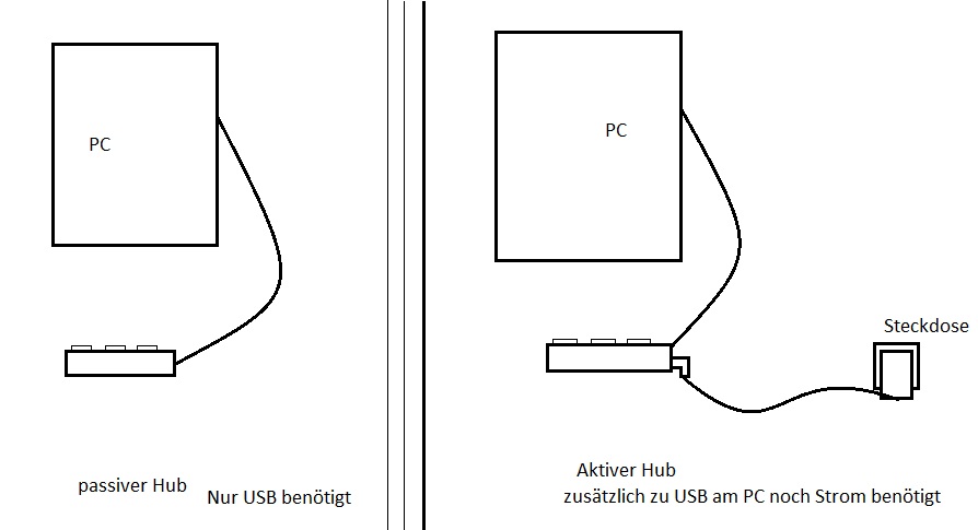

LEGION669 schrieb:
Ist nur blöd, wenn ich was an "ihren" Hub (das wäre dann ein aktiver, nicht wahr?)
Nene es geht net darum, dass was dran hängt um aktiv zu sein, sondern, ob der Hub noch eine Extra Stromversorgung benötigt.
Ich hab dir mal Bilder gemacht um den Unterschied zu verdeutlichen (Bilder Sagen mehr als 1000 Worte ;)
Ach so, ich dachte weil die Tastatur ja Strom vom PC "saugt" wäre das, naja, lassen wir das... :rolleyes:
Also wenn´s ´nen Stecker hat, dann isses aktiv!:)
