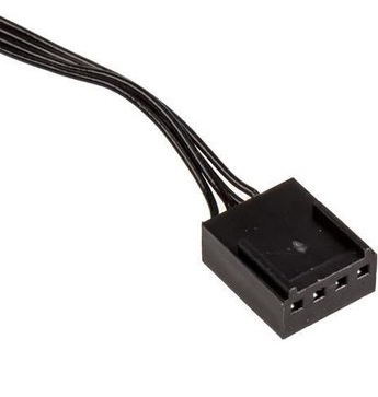

Laut Beschreibung wäre dies ein PWM-Lüfter. Der Stecker müsste also so ausschauen wie auf den Bild

Kurios, wo hast dem denn her?
Ah, also war der fest in der "Kiste" sozusagen als das Gehäuse erworben wurde. Da werden gern mal reine DC-Lüfter verbaut, hab ich selbst bei meinen Fractal-Gehäuse. Leider wirst du den Lüfter in der Form nicht überreden können die Beleuchtung von der Drehzahl zu entkoppeln. Und selbst wenn, es wären da einige Eingriffe notwendig. Ich würde dann lieber im Handel dann eins der PWM-Modelle bestellen.
