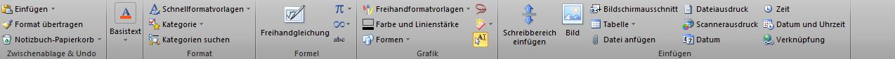

ich habe mal angefangen und mir in OneNote 2010 eine eigene Ribbionleiste gemacht (Menüband anpassen). Soweit bin ich auch zufrieden. Aber ich habe das Gefühlt, dass die Symbolgröße zufällig gewählt wird...
So sieht meine Leiste aus:
Man sieht, das die Gruppe Basistext eingeklappt ist, die würde ich aber gerne, wie in der Standardleiste "Start" ausgeklappt haben. Gleiches gilt auch für die Gruppe Format. Dafür würde mir rechts bei "Einfügen" und bei "Grafik" Symbole ohne Schrift in klein reichen (wie in der Gruppe "Grafik" die rechten 3 Symbol: Lasso, Radieren, Auswahl).
Kann man das irgendwie einstellen oder ändern? Wäre um Hilfe sehr dankbar.

Hab bisher keine Möglichkeit gefunden und nehme auch an, dass es nicht vorgesehen ist.
Die Größe der Icons richtet sich nach dem vorhandenen Platz,
das sieht dann bei einigen alten Icons richtig stuhl aus.
Das ist doof. Ich hatte gehofft, dass es sowas wie "kleine Symbole", "Große Symbole" und "mit oder ohne Text" gibt :(
Kann man dann vlt die breite der Gruppen einstellen, sodass man darüber vlt die Größe beeinflussen kann?
Gruß & Danke
IT
Im Rechtsklickmenü einer Gruppe hats noch ne Option zum Text ausblenden glaub ich,
sonst hab ich nix gefunden. Ich fands auch bissel doof, mal schauen ob
sich da im englischsprachigen Raum oder sonstwo noch was findet.

nein, leider nicht. Man kann dort lediglich das Menüband ausblenden oder anpassen. Weiterhin die Symbole zur Schnellzugriffsleiste hinzufügen, diese bearbeiten oder unter das Menüband verschieben.

Das Rechtsklickmenü beim Zusammenbauen der Gruppen in den Optionen war gemeint, nicht der Rechtsklick auf die Ribbons selbst. ;)
Und da hat es definitiv eine Option zum Text ausblenden.
Hah, perfekt, vielen dank!! Da klappts mit etwas tricksen, sodass es nun so aussieht wie ich es möchte. Danke!! :D
