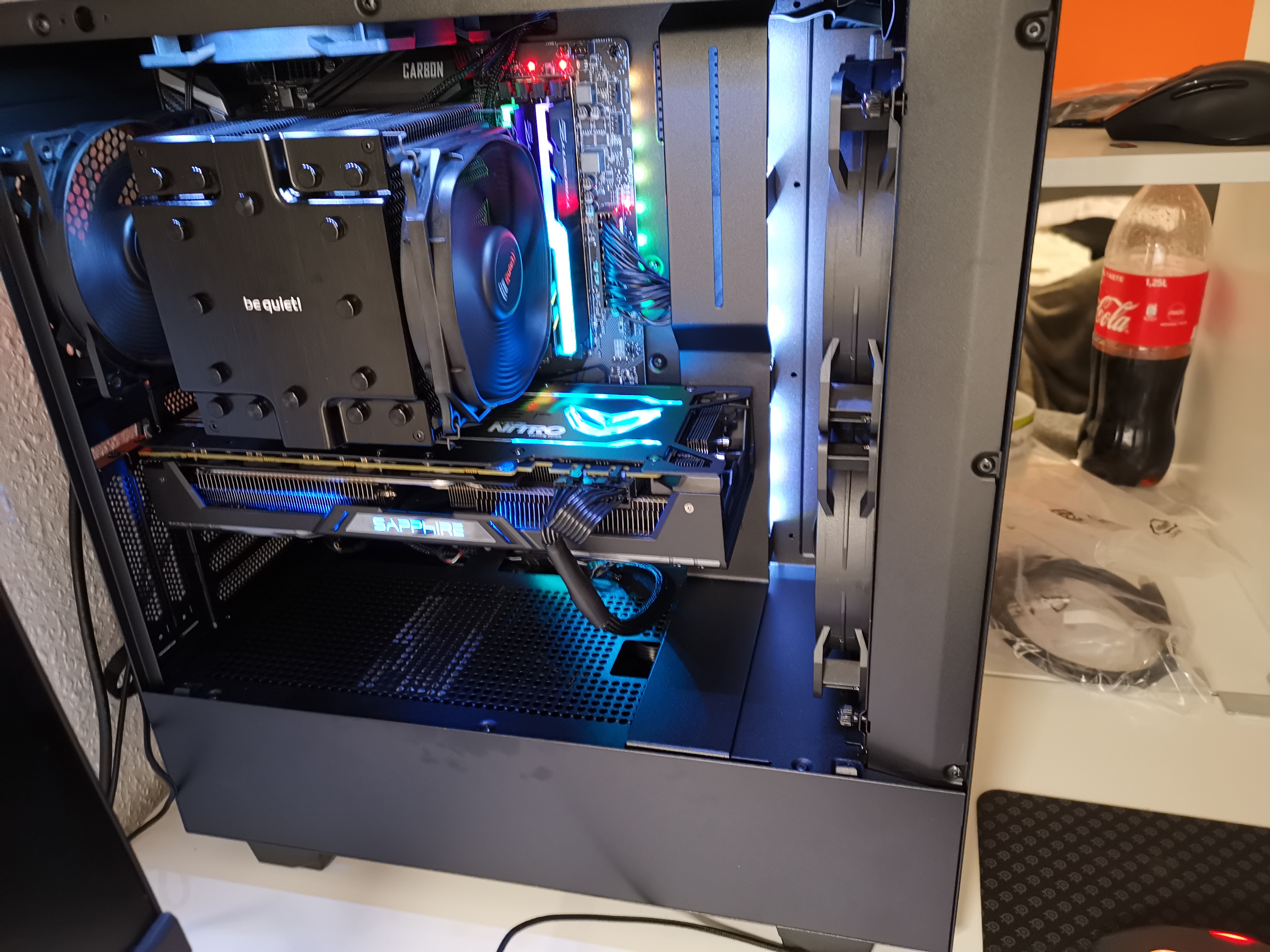

Richtigen Airflow
Combre
Cadet 3rd Year
Nov. 2018
46
Gehäuse: NZXT H500i
Lüfter: 2x be quiet! Pure wings 120mm, 2x be quiet! Pure wings 140mm
1 be quiet! Pure wings 120mm ist noch übrig
Zur Frage: Macht es Sinn vorne 2x 140mm (rein) , hinten und oben 1x 120mm (raus) zu verbauen oder 3x 120mm vorne und 1x 140mm hinten und oben zu verbauen?

So wie ich das in dem Link von @BeezleBug sehe, ists wichtiger die Wärme Luft aus dem Gehäuse raus zu me kommen, als möglichst viel rein zu bekommen.
Achso der be quiet dark rock 4 pro hat auch noch 2 Lüfter.

Beim besten Willen, aber ich glaub irgendwie nicht dass die Lüfter dein Problem sind, wenn ich mir das Bild anschaue.
Gib doch mal alle aktuellen Temperaturen unter Last und im Idle durch.
So Laut und heiß kann das eigentlich kaum sein wenn du alles richtig konfiguriert hast. Normalerweise sollte das selbst ohne Konfiguration zwar evtl hörbar, aber keinesfalls laut sein.
Ich behaupte auch die Lüfter sind nicht das Problem. Klar, die Pure Wings sind die billigsten Lüfter von Be Quiet! aber keinesfalls schlechte Lüfter.
Im direkten Vergleich (140er Pure Wings vs. Silent Wings) liefern die SW leicht weniger Luftdurchsatz bei etwas mehr Druck. Hilft dir also nicht wirklich wenn du die Lüfter tauschst. Die Silent Wings sind halt etwas ruhiger und langlebiger, dafür auch fast 3 mal so teuer.
Wenn dein Innenleben aber heiß ist wird es dadurch nicht Kühler. Aber dafür müsste man mal wissen wie warm es wirklich wird. Idle und definierter Lastzustand (Prime95 für CPU und Super Position für GPU zum Beispiel). Dazu wäre interessant wie schnell welcher Lüfter dabei dreht, kannste per HWInfo überwachen.
Dann könnte man auch sagen ob du ein Problem hast.
