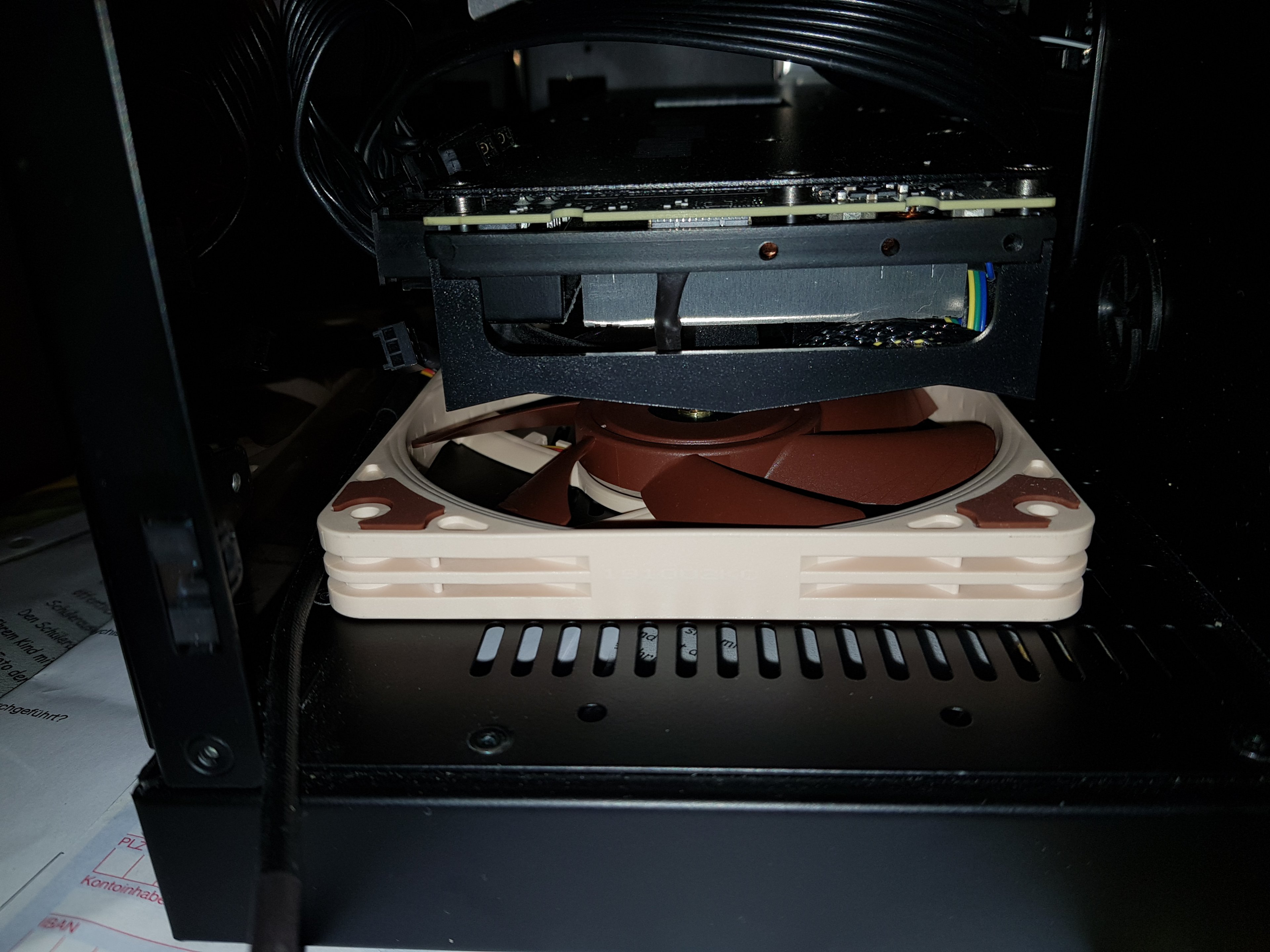

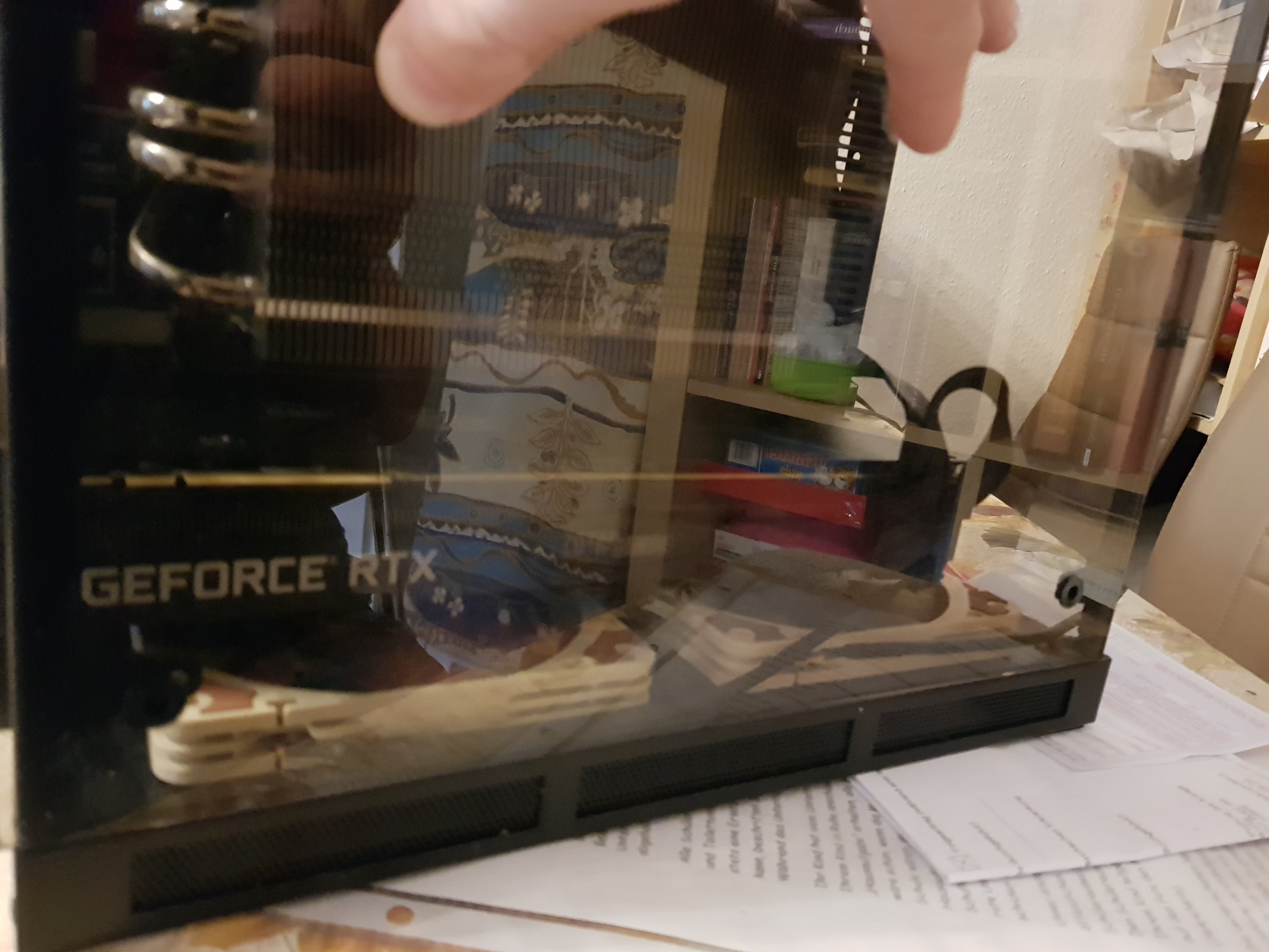

Hab gestern 2 A12x15 von Noctua bestellt und werde die unten anbringen. Hab den PC jetzt mal wieder zusammengesetzt (nicht final) und kann Euch nun mal meine Skepsis bezüglich der Bodenlüfter verbildlichen.
Da wird Luft nicht wirklich an der Karte vorbeikommen.
Aber ich denke wenn oben und hinten aktiv und vorne passiv die warme Luft entweichen kann, wird das letztlich reichen. Muss aber erst mal wieder die Scheibe dran kriegen was jetzt erstmal nicht geht.

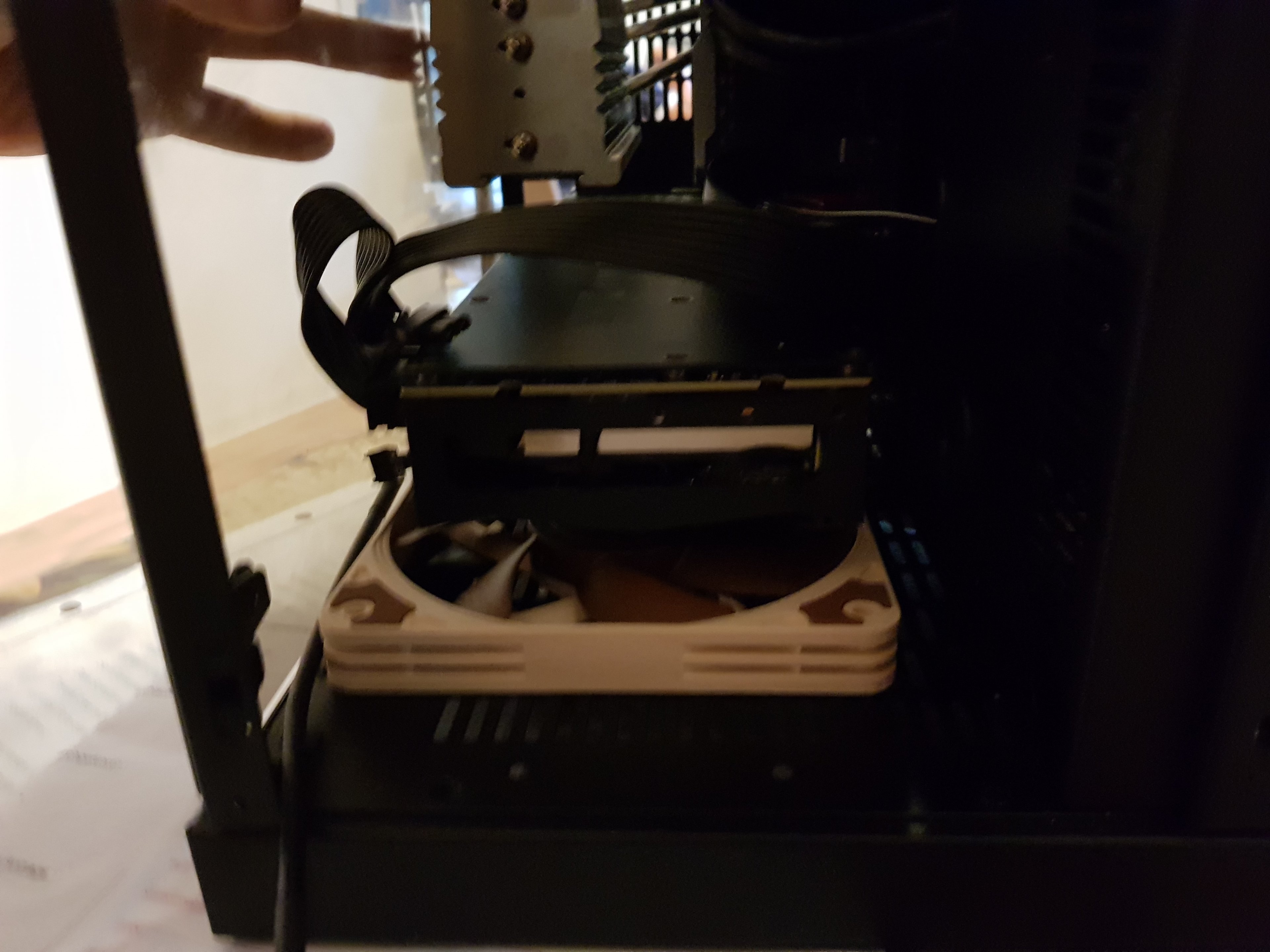

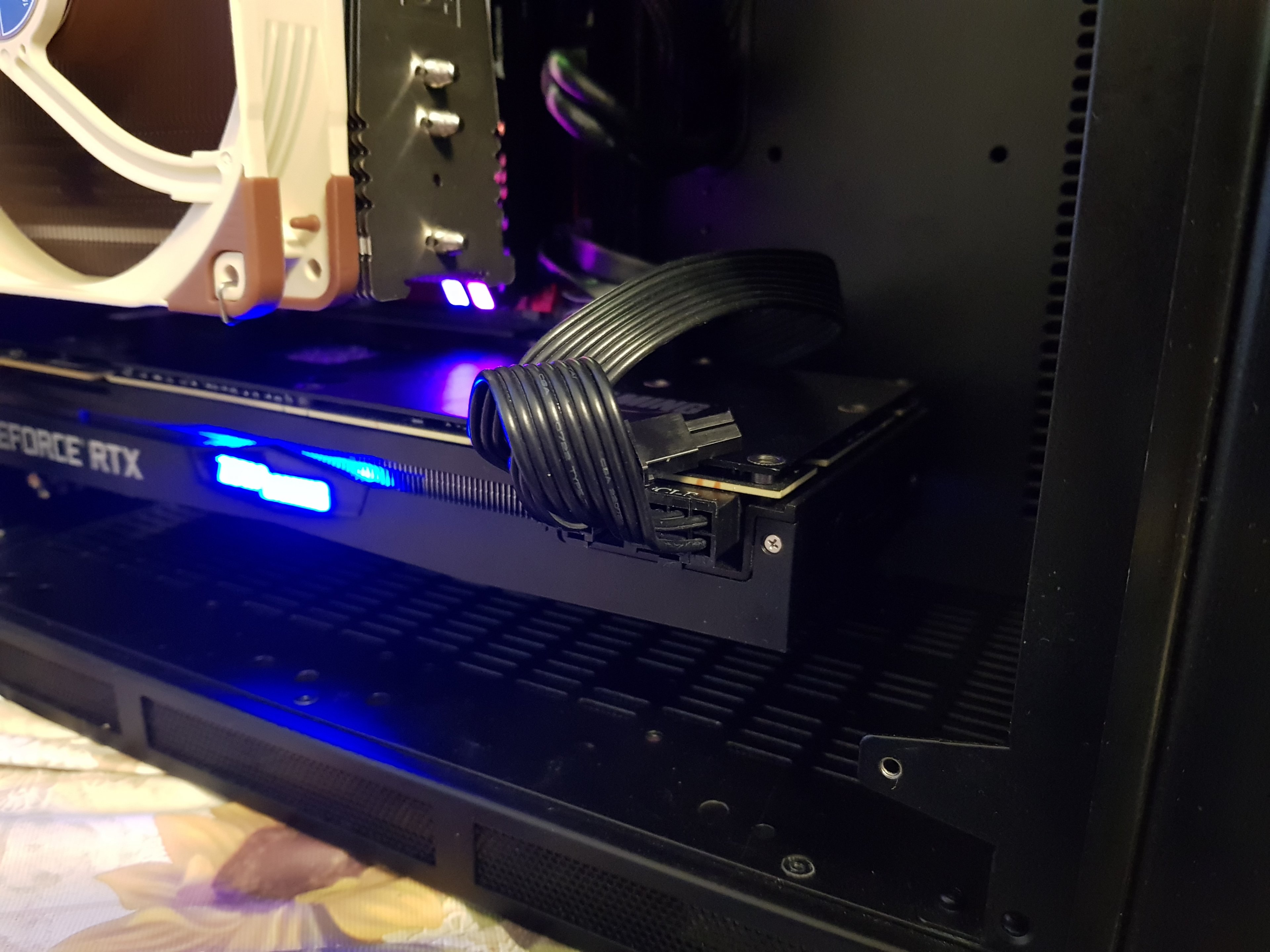

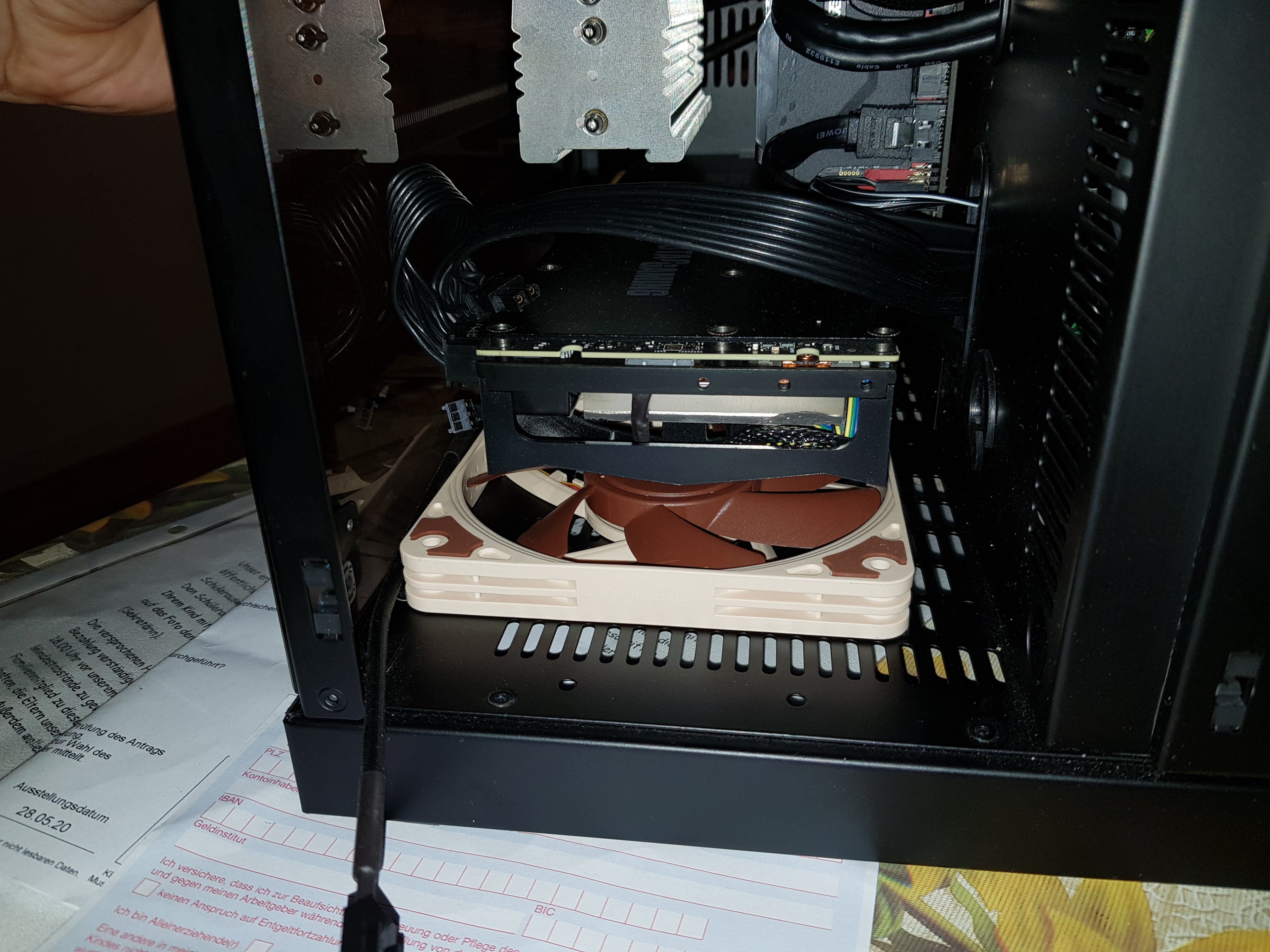

Aus gegebenem Anlass nochmal ein Update. Hab heute meine 15mm-Fans bekommen und die mal reingelegt. Anbei mal ein paar Impressionen.;)
Denke aber das ich die zurückschicken werde. Zwei 15-€ -Lüfter zur Bekühlung der Graka, die unter last nur leicht über 70°C geht, scheint das nicht nötig zu haben!

Sind die nicht falsch rum montiert ? Die sollen doch kühle Frischluft von außen ansaugen für die Grafikkarte.
Übrigens hättest du auch ganz normal Dicke nehmen können weil dort kein Platz zur Grafikkarte sein muss.
Die Temperatur alleine ist kein aussagekräftiger Faktor sondern der damit zusammen hängende Boost Takt.
Hallo Ossi, geht mir ja darum das frische Luft für das Gehäuse reingezogen werden soll, die Graka aber im Weg ist. Mit den Bildern wollte ich nochmal verdeutlichen wie das genau aussieht. Montiert sind die nicht, hatte sie bloß mal reingelegt.
Normal dick hatte ich probiert, stößt sich leicht mit der Graka.
Was meinst du mit "im Weg" ? Die Luft ist doch für die Grafikkarte gedacht also für die wichtigste Komponente
in einem Gaming PC ! Je kühler desto mehr Boost Takt also desto mehr FPS ! Wo soll die Luft denn sonst hin ?
Solange die Lüfter drehen ist es kein Problem wenn die Grafikkarte direkt auf den Lüftern aufliegt. Ist perfekt !
Eigentlich wollte ich frische Luft ins Gehäuse pusten ,das da generell nicht soo viel warme Luft rumschwirrt und alle etwas von der frischen Luft haben.
Das schien mir wichtiger als die exquisite Belüftung der Graka!;)

Wobei ich nicht genau weiß was Du mit bruzelt meinst. Die GPU hat eine max. Temp von 75°C und das ist nur die Peak die mir HWInfo64 anzeigt, im Schnitt hängt die bei 55°C selbst wenn ich grafikintenisve Games wie Forza Horizon 4 spiele.
Die Backplate wird aber schon ziemlich heiß und die Wärme steigt sicherlich nach oben. So gesehen ist das ein nachvollziehbares Argument. Ich denke ich werde das mal so probieren und schauen wie es sich anfühlt.
