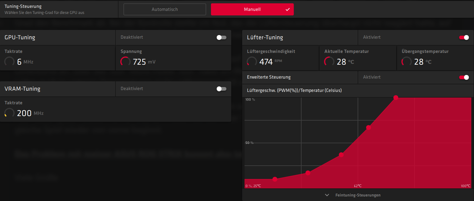

Schildkröte09 schrieb:
Ich hatte ja mit meiner ASUS RX 5700 XT ROG STRIX die Erfahrung gemacht, dass nicht die Karte das Problem mit Überhitzung lieferte, sondern der AMD Treiber der ersten Ausgabe der 2020er Adrenalin Serie. Die Einstellungen im Treiber > Lüftersteuerung stand bei mir wie standardmäßig üblich auf AUTO Betrieb.
Als ich dann das erste Grafikintensive Spiel "Ghost Recon - Breakpoint" spielen wollte, startete ich zuvor den Benchmark des Spiels. Dabei stellte ich fest, das die GPU immer heißer wurde und brach dann anschließend bei 92 Grad den Benchmark ab. Bei der Kontrolle stellte ich fest, das die Lüftersteuerung überhaupt nicht reagiert hatte, auf Deutsch: Die Lüfter standen still, obwohl ich bei über 90 Grad gewesen bin.
Daraufhin stellte ich die Lüftersteuerung im AMD Treiber auf manuell und passte dementsprechend auch die Lüfterkurve an. Über das Tool "More Power Tool" habe ich dann "ZERO FAN ENABLE" deaktivieren lassen, so dass die Lüfter auch in unteren Temperaturen nicht vollkommen still stehen.
Seitdem funzt auch die Lüftersteuerung und macht was sie soll! Diese Lüfterkurve kann abgespeichert werden, weil man diese später wieder hervor kramen muss, nachdem der Treiber durch eine aktuellere Version ersetzt wird und das gleiche Spiel wieder von vorne beginnt.
Das Problem mit meiner ASUS ROG STRIX kommt also tatsächlich von AMD!
Und man sollte auf jeden Fall das neue VBIOS von ASUS für diese Karte vom 9.12.2019 flashen!
Wenn man flasht, sollte man auch "Zero Fan Enable" wieder deaktivieren.

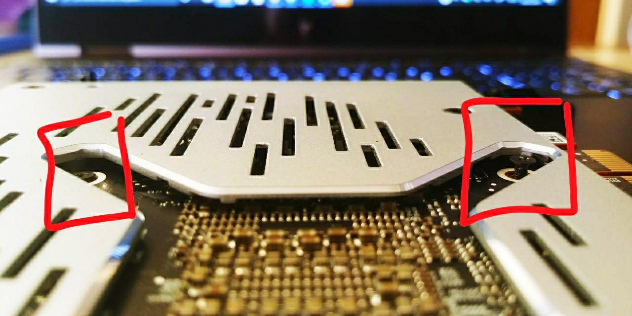

Creeper777 schrieb:
Amd gibt einen Druck von 30-40 Psi auf den Die vor. Im eingebauten Zustand ist der Kühler lose und lässt sich mühelos an das PCB drücken. Wie hoch mag wohl der Druck sein, wenn da ein LUFTSPALT ist?
Merkst du was?
Mit ein wenig Logik kann man ziemlich gut erklären, wie da passiert ist.
Die Ingenieure haben nicht an das Eigengewicht des Kühlers gedacht. Das kann passieren. Bei uns in der Firma sind die Ingenieure leider auch nicht die Jahrgangsbesten gewesen. In der Qualitätskontrolle sollte das auffallen und das Produkt zurück zur Konstruktion gehen.
Hier aber offensichtlich nicht passiert.

Wer da auch immer Schuld hat
Jede VII hat eine Sache gemeinsam.
Wenn man die GPU umdreht, und das Anpresskreuz abnimmt, und die Schrauben wieder rein dreht
kommt folgendes bei raus:
weiter geht die Rechte Schraube nicht. Ob mit Öl oder Hokuspokus. Weiter wird man sie nicht drehen können.
= Anpressdruck -> Falsch.
= Temperatur -> Zu hoch! (Throttling)

Mcr-King schrieb:
Naja Lüfter Kurven machen die PCB Partner selbst im Bios hat nix mit dem Treiber zu tun.
Sollte eigentlich so sein, JA! Ist es aber nicht, wenn man bereits den ersten Adrenalin der 2020er Serie aufspielt.
Dieser übernimmt die Lüftersteuerung nach seinen Vorgaben (AUTO) für die jeweilige Karte. Ansonsten wäre das Verhalten, wie es bei mir zu beobachten war, nicht zu erklären. Auch deshalb, weil die Lüftersteuerung vor der 2020er Serie doch recht zuverlässig funktioniert hat. Jedenfalls bei mir. Vielleicht ist es vielen auch gar noch nicht aufgefallen, weshalb Überhitzungsprobleme bestehen.
Fakt ist, die Lüftersteuerung mit einem Adrenalin der 2020er Serie hat bei mir nicht funktioniert und hätte ins "Auge" gehen können, wenn man schon bei 92 Grad angekommen ist und nicht abgebrochen. Der Treiber übernimmt ja auch Spielekonfigurationsdateien und überschreibt sie.
Und : Funktioniert die Lüftersteuerung, habe ich auch keinerlei Überhitzungsprobleme mit meiner ASUS ROG Strix.
Alles in allem sind das meine Beobachtungen, welche ich mit meiner GRAKA gemacht habe.
Auch Fakt ist, das der aktuelle Adrenalin durchaus ein Problem sein oder werden kann. Bei jeder neuen Installation stellt dieser einfach wieder die manuelle Lüftersteuerung zurück auf seine Übernahme bzw. auf seine Lüfterkurve, welche er für die betreffende Karte eingestellt hat. Schaut einfach selbst nach. Stellt mal die Lüfterkurve ein und installiert mal einen anderen Adrenalin 2020 darüber. Vermutlich, aber von mir nicht überprüft, wird er Lüfterkurven, die mit anderen Programmen eingestellt sind, auch überschreiben. Vielleicht auch nur bei den 5700er Karten!?
Was nicht heißen soll, das die automatische Einstellung der Lüfterkurve auch bei allen Karten zum Problem werden muss.
Viele Grüße
